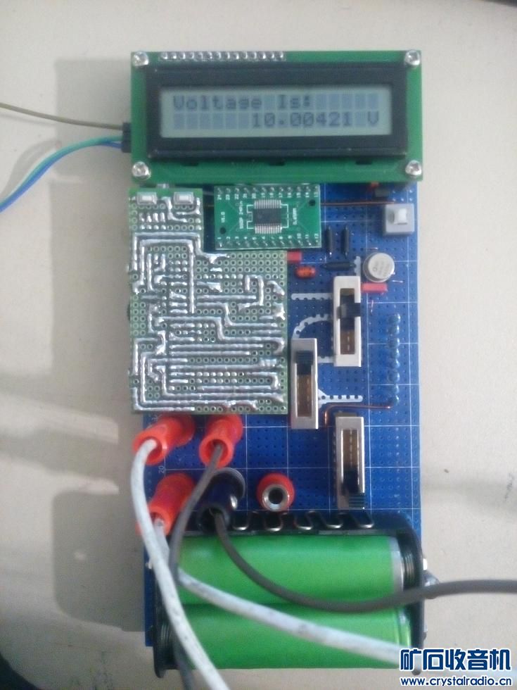

捡到快ADC,于是做了快6位半万用表,大家怎么看
发表于 2015-1-15 18:08:20 | 显示全部楼层 |阅读模式
其实只有5位半啦,第六位跳的太快,我眼睛看不过来。就是第五位也有3个字的跳动
短路表笔有0.214mV。
测AD588的10V基准,
测AD588的5V基准,
40.016R电阻
99.943K电阻
10.0050K
1.00035K电阻

 楼主| 发表于 2015-1-15 18:14:26 | 显示全部楼层
MRBM 发表于 2015-1-15 18:10
高手,焊接也漂亮
不是高手,做来玩玩的

 楼主| 发表于 2015-1-15 18:43:33 | 显示全部楼层
理想飞扬 发表于 2015-1-15 18:20
楼主是很有耐性的人呀!焊接水平超高。技术野牛啊!顶你个
,这样焊接好费焊锡的,下面满版的焊线,用了好多焊锡了

发表于 2015-1-15 20:34:29 | 显示全部楼层
什么型号的ADC?
 楼主| 发表于 2015-1-15 20:57:14 | 显示全部楼层
huahuaxiaocai 发表于 2015-1-15 20:34
什么型号的ADC?
ADS1232称重ADC
