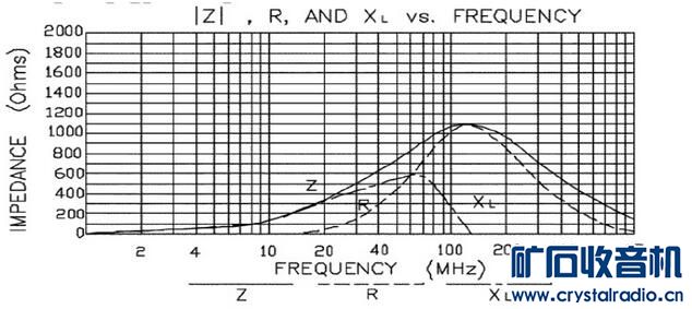

充气稳压管频率阻抗曲线。
发表于 2016-9-26 15:53:27 | 显示全部楼层
于兄您好,请问您有没有注意到充气稳压管的频响问题。我尝试着做了个简单测试,发现充气稳压管的频率特性并不好(图在楼上)。(测试图以频率阻抗的形式表示,两次测量有些误差,估计是测量误差和管子的差异所致)。您对这个测试和结果有什么好的建议。

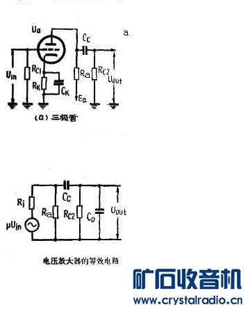

发表于 2016-9-26 20:19:10 | 显示全部楼层
银子 发表于 2016-9-26 17:21
当时装机的时候也是觉得那只维持电流电阻的分流作用可以忽略不计,但是实际上影响了音量。拆掉以后正常了 ...
刚刚搭了个电路测试,6N1共阴放大,B+为WY1稳压150V,测试结果显示,稳压输出端并联这颗32K的电阻并不影响放大器输出电压幅度,是一点变化都没有!!!(机械毫伏表观察不到指针摆动,数字示波器测试也没看到有变化---精确到小数点后两位数)
所以,你在稳压输出端并联32K电阻导致音量变小的问题另有原因。

 楼主| 发表于 2016-9-26 23:32:15 | 显示全部楼层
老爷车 发表于 2016-9-26 15:53
于兄您好,请问您有没有注意到充气稳压管的频响问题。我尝试着做了个简单测试,发现充气稳压管的频率特性并 ...
     稳压管也是二极管的一种,所有二极管其工作曲线都只是应用V-I特性曲线,频率特性只是给出其截止频率也就是失去单向导电的功能。至于阻频特性不管什么二极管其动态曲线都是这样形状的。只是起点拐点以及跌落点不同罢了。例如整流管在不同频率下使用其阻抗会有所差别况且还有LC或RC,n型滤波器。你所用的是在某一固定频率下的稳压功能(如同晶体稳压二极管的击穿功能)他不具备放大功能阻频曲线是没有参考价值的,对于整流电路而言其内阻越低反到更有利。
