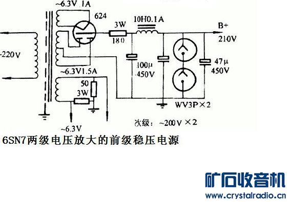

记号:《胆稳压管的特性和使用 》

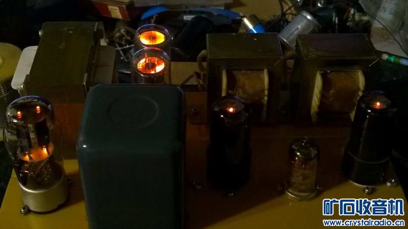

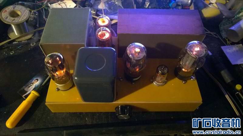

前两天搭了一台6N2+6P6P。前级电源用两只稳压管串联。也不知怎么回事,前级稳压用各种稳压管搭配在150V 175V  210V,都有声音小的现象,那个限流电阻R从10K用到100K,调来调去算来算去电流电压都对,就是声音比不用稳压管时小一半(不用稳压管也是把屛极电压调整到上述屏压值)。去掉稳压管就好了。后来重新改成6P3P也一样。稳压管以前用得少,不得要领。。。。。。
有个问题,稳压管后面还能不能或者说需不需要搞个电容滤波呢?耦合信号是在哪里损失掉了。

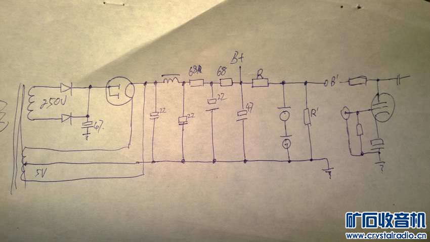

 楼主| 发表于 2016-6-5 18:14:18 | 显示全部楼层
银子 发表于 2016-6-5 14:27
前两天搭了一台6N2+6P6P。前级电源用两只稳压管串联。也不知怎么回事,前级稳压用各种稳压管搭配在150V 175 ...
上个你的稳压电路局部图看看。稳压管后面可以加滤波电容,不过稳压管与电容构成一个弛张振荡器,频率一般不会对机器产生影响,如果有自激就再并个小电容。
发表于 2016-6-5 19:43:09 | 显示全部楼层
搭的时候太乱,原来的电路昨天拆掉稳压管以后已改,现在只能画个草图。B+电压265V,R是限流电阻,阻值从5.6K到7.5K都换过,后方电压不变。怕稳压管在后面安装调试的时候不够安全,在负载地方又加了个R'维持点火电流,阻值32K。阻值经过计算都在额定范围以内。    接到6N2屛极那边电压也稳稳当当。就是声音变小一半。去掉R、R'和稳压管,在原来R位置上调整到原来稳压值后,工作正常了。

 楼主| 发表于 2016-6-6 18:09:39 | 显示全部楼层
银子 发表于 2016-6-5 19:43
搭的时候太乱,原来的电路昨天拆掉稳压管以后已改,现在只能画个草图。B+电压265V,R是限流电阻,阻值从5.6 ...
于海旺 发表于 2016-6-6 18:09
当时我是考虑到6N2屏流很小,担心稳压管工作在截止边缘。看着功率裕量还有很大,所以才加上的。后来找原因也没往它上面想。书上只介绍了限流电阻的计算,也确实没有说过需要这个假负载。
您的意思是说,那个32K负载电阻R'是个多余的?晚上我再试试还原一下。
感谢您抽时间解惑,晚上我改回去。再消化消化,看看有没有什么花样可玩。手上有好几只稳压管舍不得扔。呵呵。
