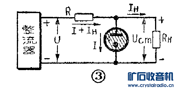

    (1)简单电路  如图3所示,其中R为限流电阻,RH表示负载电阻,IH为负载电流。其稳压过程如下。
    当输入电压U增大时,加于稳压管的电压虽然有所增加,但通过稳压管的电流I也随着增大,这就使流经限流电阻R的电流增加,而输入电压增加的大部分却降落在限流电阻R 上,因而使输出电压Ucm保持稳定。输入电压降低时,其过程和上述情况相反,也能使输出电压稳定。
    如果输入电压不变,而负载电流IH有变动。例如IH增加(即RH减小)时,输出电压稍有降低,结果通过稳压管的电流I减小,但I减小的数值几乎等于IH所增加的数值,因而通过R的电流几乎不变,输出电压Ucm保持稳定。
    这种电路简单方便,运用很广。在使用时U应大于稳压管的着火电压,以保证它工作在正常辉光放电区,通常取U为Ucm的1.3~2倍。
    限流电阻可按下式初步计算
    R=U-UcmIH+Icm最大+Icm最?
    然后检验当U及IH变化时,通过稳压管的电流是否在Icm最小~Icm最大的范围内。在负载电流大于Icm最大时不能空载,以免流过稳压管的电流过大而烧坏。负载电流愈小,它的稳压效果愈高。

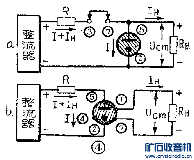

    在采用WY2P、WY3P、WY4P稳压管时,可将管脚接于电源电路中,如图4a。在采用WY1、WY2时,可按图4b连接。这样在稳压管被拔去时,不致使高的电源电压加到负载上。在连接时,稳压管的极性不能接反。
