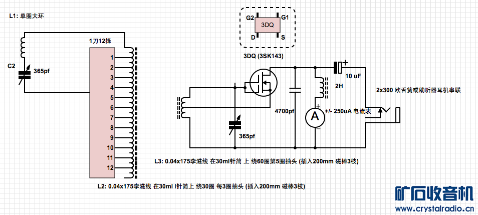

 楼主| 发表于 2014-12-31 23:25:40 | 显示全部楼层
參考了梁老师的文章: http://www.crystalradio.cn/thread-611130-1-1.html
改为双回路双调谐 一试.
发表于 2014-12-31 23:55:56 | 显示全部楼层
改为双回路双调谐 一试.
耦合率非常重要,两个磁棒线圈用泡沫架高,精密地调节距离,才能收到弱台。耦合是磁环的弱项。如果固定耦合率,宜弱不宜强,牺牲灵敏度能换取选择性,但要有强大的天线作来基础,有足够多可以牺牲的灵敏度才行。

 楼主| 发表于 2015-1-1 00:37:14 | 显示全部楼层
龙虾2 发表于 2014-12-31 23:55
耦合率非常重要,两个磁棒线圈用泡沫架高,精密地调节距离,才能收到弱台。耦合是磁环的弱项。如果固定耦 ...
那就改用磁棒线圈吧.

发表于 2015-1-1 00:44:19 | 显示全部楼层
收台都是强台少,弱台多,仅仅收到的台最多。那些仅仅能收到的台,耦合强一点就会被其它台压住,耦合弱一点就听不清了。耦合率差一点就削去了金字塔的底层。
 楼主| 发表于 2015-1-1 01:01:11 | 显示全部楼层
龙虾2 发表于 2015-1-1 00:44
收台都是强台少,弱台多,仅仅收到的台最多。那些仅仅能收到的台,耦合强一点就会被其它台压住,耦合弱一点 ...
谢谢. 我再仔细看了线路图,  因大环闭合, 没天地线, 可变接点好像有点不对头.

 楼主| 发表于 2015-1-3 00:48:19 | 显示全部楼层
这样才对
