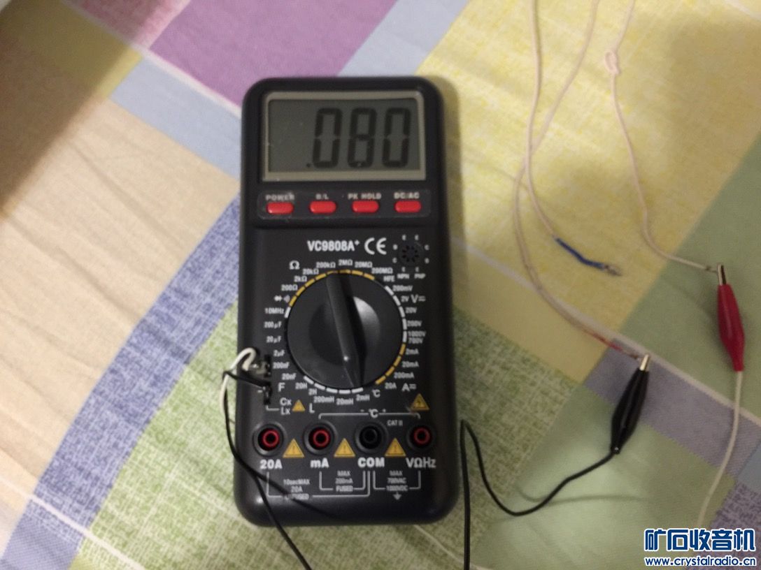

用了一支3米渔杆和660李滋线在窗外架起了一个1.5米巨型大环. 离外墙1米.
绕了四圈 80 uH, 离地一圏接 3DQ S极, 十分响, 但不夠推舌啦叭, 选择性不佳, 弱台给强台盖过了, 也有短波扞扰.

谢谢你的鼓励和加分。这支渔杆是固定在57楼窗外的簷下,可以晚上伸出,早上缩回,原来是用作垂直的15米天线。参考坛友的戶外大环作品,根据所住之处的條件,简化后才能实施。昨天试试把近地端串高Q磁环绕数十圈,而后再绕十圈偶合接3DQ S极。输出降低了,但选择性好了。

发表于 2014-12-30 11:06:22 | 显示全部楼层
这种上边直线,下边悬链线的大环,可以编EXCEL表来计算。
当宽度与高度之比为1.142:1时面积达到最大值,周长1米围成0.0609平方米面积,和2:3方框的效率一样。
如果是宽、高都是1.5米,则周长为5.0米,单匝面积1.5平方米,4匝面积6平方米。

1在大环上可用陷波器来減低强台的扞扰吗?
发表于 2014-12-30 19:39:57 | 显示全部楼层
先考虑双回路
