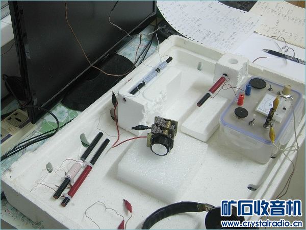

今晚测试了。照之前发的电路,用了中波磁棒。改用双回路后,选择性提高了,收到了之前收不到的弱台,强台的音质也好了。我这个渔杆式大环的好处是可以很容易把单环大环加大,只要放下多些线便可以。
图片是最近做的小环FM加大环中波两用机(中间),和T725阻扩变換器(右)。来自: iPhone客户端

就是这个意思!
下面是我的“收台二”配置,磁棒似乎应该再垫高一些。

发表于 2015-1-12 18:18:07 | 显示全部楼层
连接大环这个线圈同时关系到灵敏度和选择性。仅提升它的Q值估计就能把输出电流和收台数量提高50--100%。

谢谢,可惜没有R40C1 磁棒.
一支磁棒比三支并用好;镍锌中波棒好过锰锌中波棒;短波(中短波)磁棒好过镍锌中波磁棒。用短波磁棒就可以跃升三级了。

谢谢,可惜没有R40C1 磁棒.
线圈Q值不用弄到最高。高到一定程度没效果了。它与大环串联,损耗的大头在大环上。
