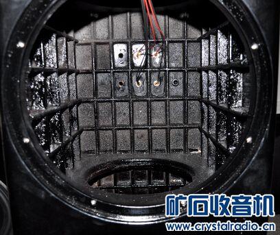

09年设计,10年完工的土炮,使用至今。
~Z5LJ]1NBW7NES0VOVEYI`E.jpg )%Q~{R{Z~)@V0XA~[KZU@(3.jpg 2F7NAN9YXLS62P87OCJQXEC.jpg
单元都是国产,低音是从丝语定制的超长冲程12寸舞台喇叭。中音是Fountek的FR89EX3寸全频带,高音是Fountek的铝带高音CD3.0。第一分频点340Hz,4阶有源电子分频。第二分频点5000Hz,4阶LC分频,采用LMS实测过频响。由于采用主动伺服电路来驱动低音单元,低频段延伸还是很满意的。
超低频段由于房间增益,会上扬一些。低频段的峰谷是房间共振引起。中频段的峰谷是三脚架云台反射引起的。
我个人很重视低音的清晰度,为此不惜工本请朋友制造了一体化铝合金铸造箱体,照片上可见除了32mm的面板和其余25mm的厚度外,还添加了中间的隔断加固层以及内壁的网格加强筋。使得音量满幅时,箱体也丝毫没有共振。加上主动伺服那超高的瞬态,最终获得了深沉和极度清晰的低音。
