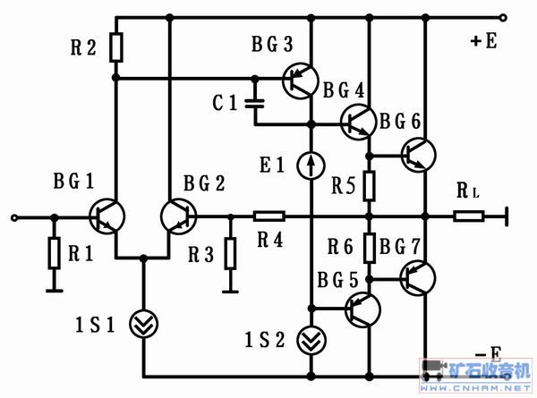

三、B类放大器的开关失真
  在B类推挽功率放大器(包括AB类放大器)的输出级中,截止失真是比较常见的一种失真,截止失真有两种类型,一是交越失真,二是开关失真,两者都发生在B类放大器电路工作从一个臂过渡到另一个臂的时侯。这些失真的原因是放大器每半边的增益在这时几乎为零(集电极电流减少到零),在这交越失真区域中,放大器的开环增益急剧下降,因而反馈对这种失真形式作用很小。上述两种失真成分是能够清楚地听出来的,它们通常是高的奇次谐波和互调的产物。截止失真用静态测试的方法不大好比较,因为总的谐波失真系数可能并不高,但这些谐波大部分都集中在高频端,给予听觉上以恶劣的感受。
  交越失真是当功率放大晶体管静态工作点较低时,对于小的输入信号,晶体管工作点将进入截止区,引起输出波形明显畸变。晶体管静态工作电流越小,交越失真越严重,随着功放管静态工作电流增加(AB类状态),交越失真逐渐减小。采用静态测试的方法,在输入端加一个正弦信号,在提高功放管静态电流的同时用示波器观测输出波形,可以清楚地看到这个过程。交越失真产生的是奇次高阶谐波,它对音质的影响较大,听起来相当刺耳,所幸的是消除这种失真不太困难。
另外一类截止失真----开关失真,对推挽工作的晶体管来说,每一臂只负责放大输入信号的半个周期,随着输入信号的变化,功率晶体管从导通到截止,又从截止到导通,由于晶体管中载流子积累效应,它的工作不能完全再现输入信号的变化。晶体管的正向电流只有经过反向恢复时间(trr)才能完全截止,在晶体管发射结上因扩散电容而积蓄电荷,其数值与晶体管的截止频率、集电级电流、工作温度有关。信号负半周时,为了使晶体管截止,扩散电容上的电荷必须要经过基极接入的外部回路放电。如果放电时间小于发射级截止时间,则影响还不大,如果放电尚未结束,发射极已经截止,则积存电荷会产生不受控制的基极电流,结果在输出信号中出现附加的脉冲。在导通到截止的过渡瞬间,输出波形产生的这种失真就称为开关失真。开关失真对高频端的影响更大一些,这是因为一方面晶体管在开关瞬间产生许多尖脉冲,主要是高次谐波分量;另一方面晶体管的反向恢复时间trr基本上是相对确定的,不过随着输入信号频率升高,trr在输出信号周期中所占的比例越来越大,对输出信号波形的影响程度也越来越严重。在B类或AB类放大器推挽级中,输入信号的一个周期内这种情况出现两次,并且随频率增长脉冲占空系数增加。
我们来看一个典型的晶体管功率放大器如图2所示,输出级为保证在低阻负载RL上不失真信号达到需要的功率,通常使用一对复合晶体管接成射极跟随器,普通的大功率低频晶体管具有截止频率3-4兆赫,当按图2接法时,功放管基级会积累电荷,等效为晶体管内部基极-发射极电容,其容量取决于截止频率,一般在0.01-0.1μF。
  当信号正半周时,功放级上面的臂BG4、BG6工作,功放管按共集电极电路接入,具有低的输出阻抗,因此电流通过它迅速地给BG6的输入电容充电并使之导通。反之,要使BG6完全截止,必须使这电容放电,由图中可见,放电只能经过电阻R5、R6,这个过程是缓慢的。当R5、R6的阻值为100Ω,晶体管截止频率3兆赫时,BG6集电极电流减少速率约为0.15A/μS。在信号负半周时下面的臂导通,但由于晶体管BG6这时来不及放电,仍未完全截止,晶体管BG7中除自身之外还有BG6的集电极电流通过。由此产生的穿透电流不仅增加晶体管在高频率上的耗散功率,降低放大器的效率,更重要的是增加了信号失真。
    消除缺点的最简单方法是降低R5、R6的阻值,不过这时要提高晶体管BG4、BG5的耗散功率。其它消除开关失真的方案有许多种,被称之为超A类放大器的即是其中之一,它采用了电流发生器电路,使得在信号负半周期间功率管也始终导通,不进入截止状态,其原理及实用电路很多刊物上均有此介绍,本文不再赘述。

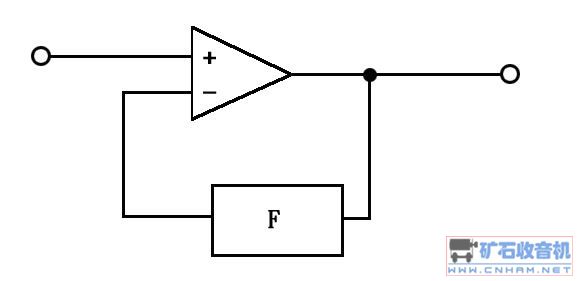

  四、闭环负反馈的影响
  在放大器的设计中,不适当地使用负反馈时,可能使这放大器比没有负反馈时声音更坏。为降低噪声电平,音频放大器输入端第一级晶体管集电极电流通常选择较小的数值,约在100-300μA范围,在突然地大幅度地改变输入信号时,经过输入级晶体管的集电极电流刹那间达到最大值或降低到零,这是晶体管产生过负荷和动态失真的原因。此外,为了改善失真,晶体管音频放大器多半都采用深度闭环负反馈,在过载期间可能引起一个内部的过度激励信号在反馈环路内,从而加深饱和问题和延迟恢复时间。
  本文介绍的动态情况下过负载(TID)与通常所说的放大器过负载(削波失真)是两个不同的概念。削波失真可以通过稳态测量的方法来观察,在放大器输入端加一个正弦波信号,用示波器在放大器输出端看波形,逐渐增加信号幅度,到超出放大器的线性动态范围时,即使输入信号再增大,输出信号幅度也不会提高,这时正弦波出现削顶,在严重过负荷时,输出信号近似梯形,含有丰富的谐波分量。而动态失真的过负荷,是由闭环负反馈造成的,输入信号幅度未必超过放大器的线性动态范围,稳态时输出信号幅度并不超过最大输出电压,仅是在过渡过程中产生互调。
假定一个闭环负反馈放大器如图3所示,输入信号由放大器反相端和同相端加入(差动输入),放大器传输系数用K0表示,负反馈信号从放大器输出端经过传输系数用F表示的回路,加入在反相端。放大器的全部传输系数从输入端到输出端在这种情况下为:KF=K0/(1+K0F)。式中的分母1++K0F称为反馈系数(用A表示),A常常用分贝表示其数值大小,称之为反馈深度。在放大器中高频端相移可以达到180°,也就是说,反馈将变成正的。为了使有反馈的放大器不出现寄生振荡,必须人为降低K0,以便使在这频率上放大倍数低于1(假定反馈回路不含有电容和电感)。这就要求限制原始放大器的通频带,并且应当有较大的反馈系数和较低的剪切频率(工作频率的上限)。在实际的放大器中,剪切频率置于音频中部,而反馈系数达到60dB或更大。结果在放大器通频带中间的频率上非线性失真可以非常小--小于0.1%,但在最高的频率上反馈系数急剧地降低和失真增大。
 楼主| 发表于 2007-5-30 16:19:19 |
  由于在放大器反相输入端上存在着负反馈电压,使得加在它的两个输入端之间的差动电压Ud比实际输入电压Ui要小A倍(在这种情况下信号频率低于放大器的剪切频率)。现在假定在同相端加入的信号有陡峭的前沿,如图1上所示,它是由1KH Z的矩形脉冲和另一个频率20KHz而幅度为矩形脉冲的5-10%的正弦信号迭加组成,这样的信号最接近现实的音乐信号。由于放大器的剪切频率低于输入信号,信号通过放大器在输出端出现一些延迟,也就是说,在反相输入端上这一段时间内反馈信号不存在,这时在运算放大器两个输入端之间的电压为:Ud=Ui,输入端极度过载。例如,当反馈系数等于60dB时,在有反馈信号的情况下,差动输入电压Ud=Ui/1000,放大器所有级工作在线性状态。如果没有反馈信号,则Ud=Ui,这样,输入差动电压在输入信号陡峭的前沿瞬间增长到1000倍。在放大器输出端过负载的时间里高频信号完全没有输出,在此期间放大器线性被破坏,产生瞬间的百分之百的互调失真(图4),因此把这种失真称之为动态互调失真(TID)。
  动态失真在主观的感受上非常明显,和在最高的频率损耗中表现出来,按听觉这种失真好象有小的静态电流的B类放大器所产生的交越失真形式。对前置放大器来说,提高输入高频信号的频率、前沿斜度和信号的幅度,会导致强烈地增加过负荷的时间和深度。必须指出,上述输入信号失真不可能用传统的单个频率稳态正弦信号方式测量,矩形脉冲测试同样不能描述关于在放大器在输入信号的落差时间里过负荷的概念。
  由此可得出结论,为降低出现动态失真的可能性,必须保证第一级放大器中的晶体管工作点在无负反馈时不进入饱和状态,只有当最大的差动电压加入时才使晶体管饱和。大幅度增加静态电流会导致差动输入级固有噪声增大,所以它通常适宜在0.5-2MA范围内(在这时信噪比约90dB)。减少动态失真还可以在差动输入级用场效应管代替双极的晶体管,它们在较大的差动电压输入时才开始进入饱和状态。在某些场合还以可降低输入级的放大系数到可能的最小值,相应增加第二级的放大系数,因为正是由它决定整个装置的放大量。降低闭环负反馈深度或者索性不用闭环负反馈,是改善动态互调失真的最有效方案。
