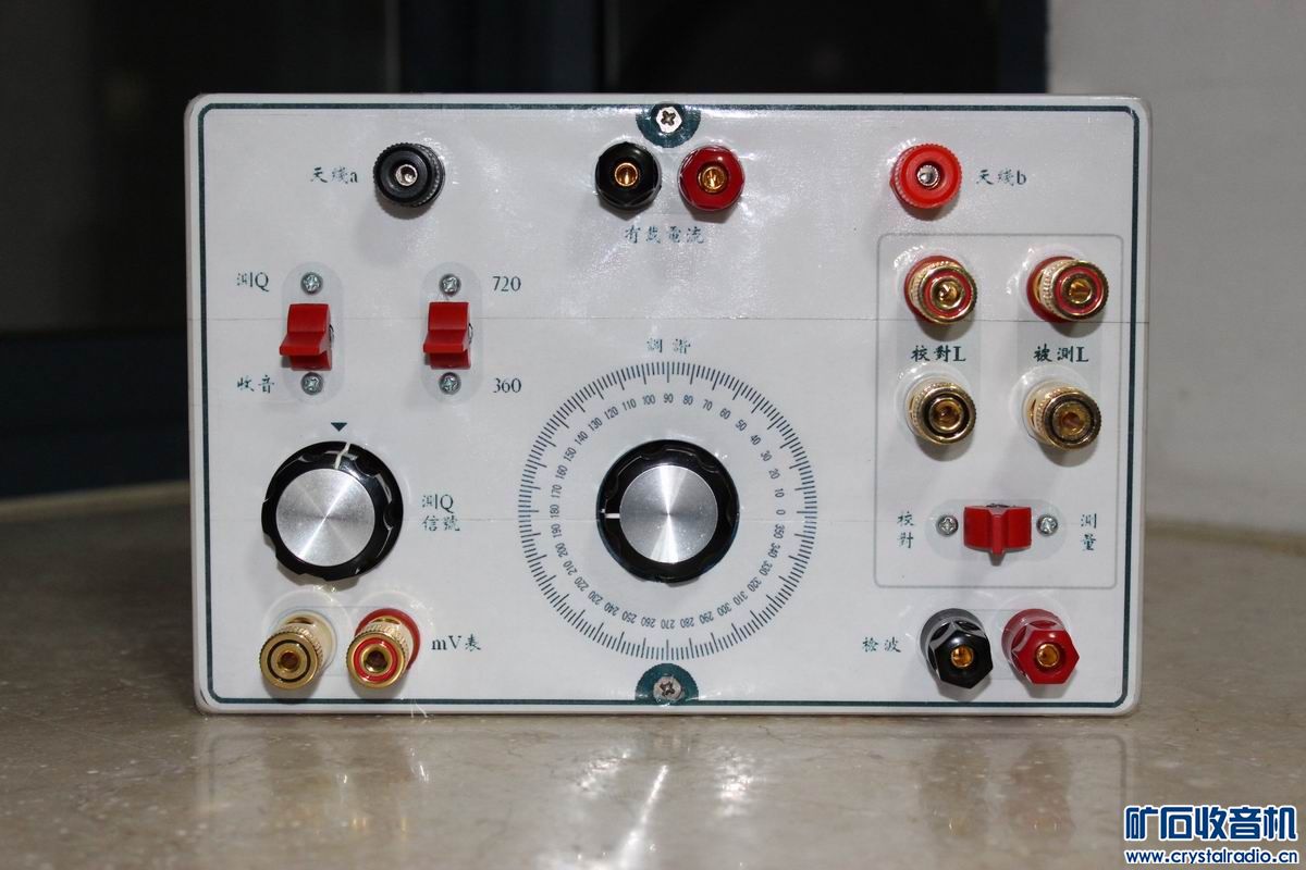

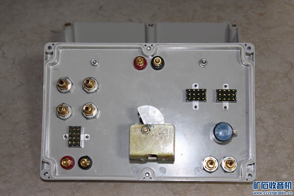

一直没有Q表,买不买很纠结,买,这设备太占地方,工作台面不允许。不买,一到绕线圈时就感觉很茫然,绕的线圈电感量测了,比原来的线圈性能是否有提高,就浑然不知了。所以就有了做一个简易测Q装置的打算。
前些天看了梁兄的帖子矿机〈Q表〉,觉得不是很难,作为玩儿矿机,测一下相对Q值足够了。
单独测Q毕竟用的很少,干脆把矿机和测Q结合起来,一起玩儿吧。
想达到的目的:1、测Q,2、收听中波,收听短波。
采用组合式结构,天线和主机可拆卸,便于出门收听、更换不同的大环天线圈。
元件都已固定好,就剩焊接了。
面板
面板
内部
内部
大环与主机组合前
大环与主机组合前
组合后外观
组合后外观
uA是机动的
uA是机动的
