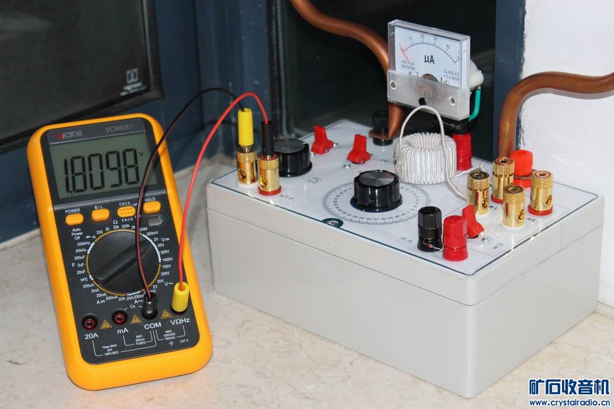

焊接完成,组装大环、磁环线圈试测;
还真是不含糊,一圈铜管大环(300x600)接收,就能谐振出1.85V的空载电压。而在同一位置用不同长度的磁棒线圈空载电压最高也就是0.3V。
梁兄说的没错,磁环的Q值实在是高。
这个磁环线圈是前段时间绕的,梁兄按我的数据绕了一个,在Q表上700KHz测的Q值约1400,因为我这的信号最强电台(中国之声)是756KHz,在此感谢梁兄。
这个磁环线圈我就作为“校对线圈”了,不一定绝对准,但做个校对测量对比也凑合了。

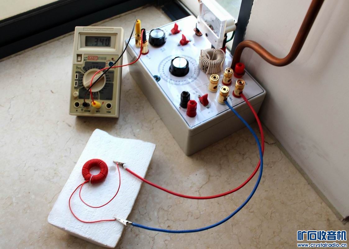

我是准备这样测量线圈Q值的:
磁环线圈谐振电压1.85V=1850mV,通过调整衰减电位器R,使得电压表读数为1400mV(磁环线圈Q值是1400),再测量其它线圈时,读数是多少mV,Q值就是多少,比如,读数时500mV,那这个线圈的Q值就是500,以此类推。
磁环数据:
R40C1磁环,7mm+15mm叠加,0.04x660绕37匝,3匝、5匝抽头。
测磁环
测磁环
磁环线圈
磁环线圈

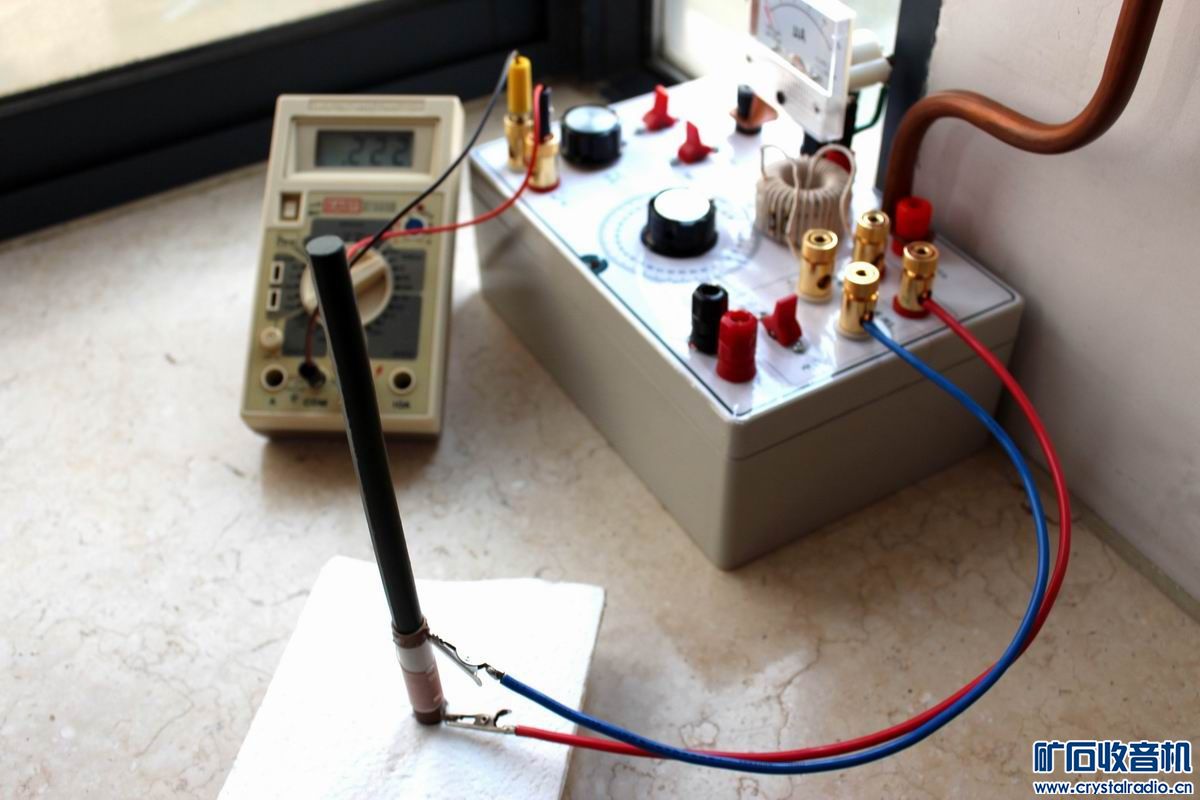

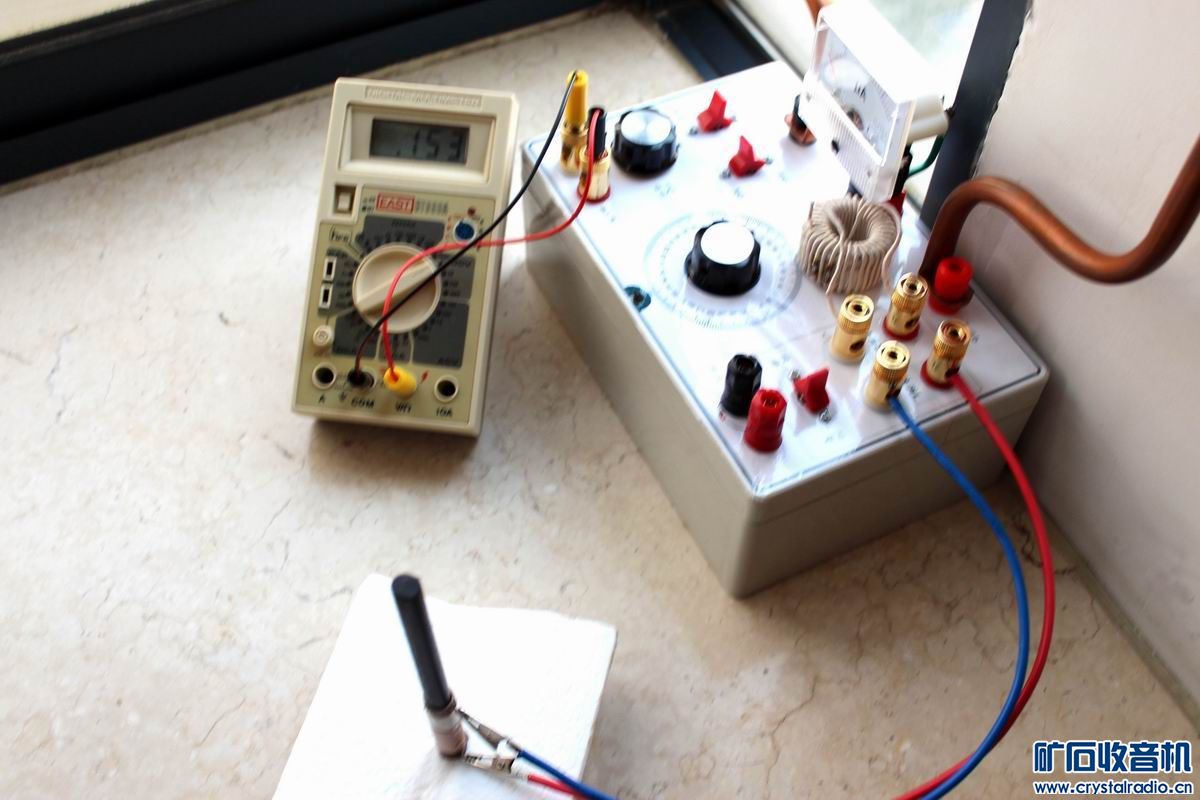

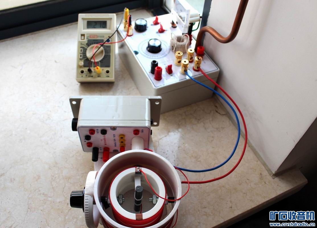

按34#贴方法,用电台信号做了测试,肯定不准,信号有波动,但能看出规律。
分别测了三个磁棒线圈,一个0.07x11镀银塑料线绕的R40C1磁环线圈,一个之前做的调感线圈。
磁棒线圈0.07x7绕40匝,分别插入中波ф10x140、中波ф10x200、中短波磁棒ф10x200。
把R40C1磁环线圈Q值作为1400认定,电台频率756KHz,相对Q值如下。
1、中波ф10x140配40匝0.07x7线圈,Q153;
2、中波ф10x200配40匝0.07x7线圈,Q137;
3、中短波ф10x200配40匝0.07x7线圈,Q222;
4、0.07x11镀银塑料线绕的R40C1磁环线圈,Q340;
5、0.07x11镀银塑料线绕的调感线圈,Q210。
玩儿玩儿而已,见笑了,接下来再用信号源做测试,那个可能要准一些。

发表于 2014-12-29 12:23:26 | 显示全部楼层
分别测了三个磁棒线圈,一个 ...
是一台好矿机!但是测Q值看来误差很大。
这套装置只具备Q表的最基本的结构,但是却不具备Q表的基本技术要点,所以测不准。
Q表信号源的信号要在阻抗极低的条件下引入被测回路,阻抗越低越好!显然矿机是不能满足这一条件的。
再有就是对调谐回路谐振电压的测量部分的输入阻抗越高越好,矿机的检波器满足不了这一要求。
这些误差是不能通过校准而修正的,比如把1000Q校准了,500、200等其他点的Q值就不准,反过来200校准了,1000和500 又不
准了。
通过这种测量到的数值我们可以知道线圈的Q值谁高谁低,仅此而已,这数值不代表线圈的实际Q值。
其实在信号源输出端用降压比的高频变压器将信号送入被测回路,在检波前用结型场效应管做缓冲级,测量会准确多了。
