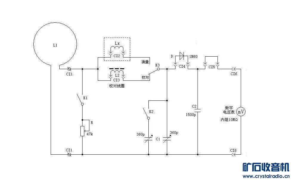

便携大环矿机——同时在线测线圈相对Q值

如果用强台的电流读数来评比Q值,应该设法把负载阻抗 ...
您可能理解的不一样,测Q时只在空载下测量,不考虑uA表和变压器,简化如下图,这就类似Q表测量状态。

发表于 2014-12-25 17:39:12 | 显示全部楼层
hjs_1961 发表于 2014-12-25 11:02
您可能理解的不一样,测Q时只在空载下测量,不考虑uA表和变压器,简化如下图,这就类似Q表测量状态。:h ...
我习惯把简易方法理解为无源的。越完善就越象Q表。例如把直接检波改为先加一级场效应管放大,又例如把电台接收改为信号源,等等。

不知大尺寸?  L1和LX  会干劳吗?

jjj 发表于 2014-12-26 07:42
hjs_1961兄好;
不知大尺寸?  L1和LX  会干劳吗?
黄兄,大环材料:ф12mm铜管,尺寸:300mm X 600mm。
昨晚只试了一下校对线圈,还没测试Lx。我打算测试时,让Lx在大环外侧并保持一段距离,测磁环线圈问题不大,磁棒线圈立起来测,可能测空心线圈时要有影响,不知咋办。

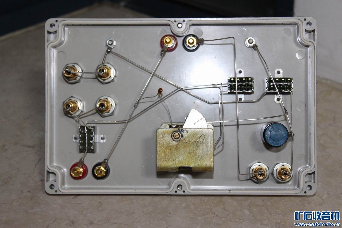

 楼主| 发表于 2014-12-26 10:28:07 | 显示全部楼层
焊接完成,就这几条线忙活了两个晚上,不过还算满意。
内部连接全部采用直径1mm镀银铜线,好在空间大,所有连线都是立体交叉,线和线间距大于10mm,避免干扰。
