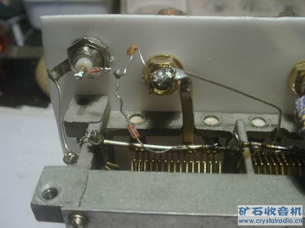

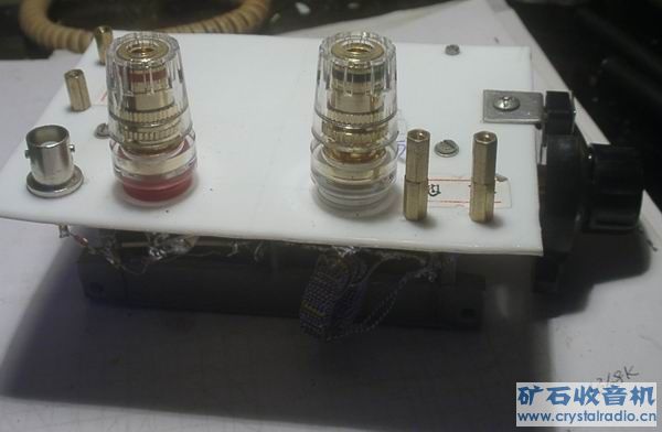

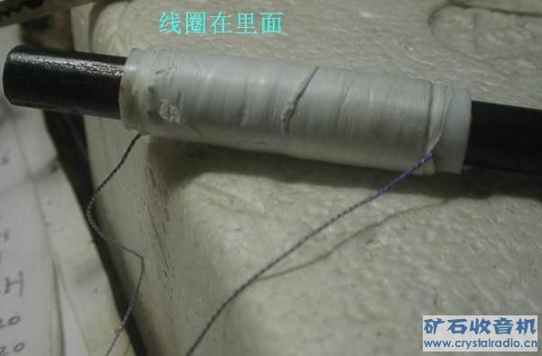

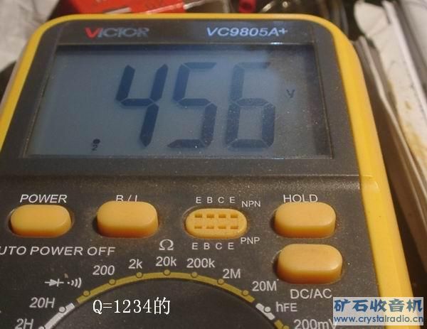

或许大家试过,高Q线圈和低Q线圈上机试输出无区别,或许大家想用最简单的方法知道线圈Q值,下面的小设备帮您实现,它连线圈在磁棒边上和里面的Q值也分清,不需要信号源,只需接上天地线。T是用节能灯中的磁环,N150T,N2是2-3T。用数字表直流电压档显示。

清洗干净的电子管空气双连也可以用,将一边拆去6片动片,两连并连使用,信号源用AM的,测试频率600KHZ、1MHZ、1.5MHZ三点各测一次便可,磁环最好找的是节能灯、电子火牛中的小磁环。

此设备稍加升级便是一个真Q表,不用天地线用信号源,用MV表(音频也可),请有Q表的帮您做二个知Q值的线圈,比如一个Q=700,您便将信号强度使MV表指700,不要动它再测其他线圈,Q值出来了。误差可以忍受。

这是XJW01的Q表核心-激励牛的原理,彻底改变了0.04Ω和1.96Ω分压器观念,使Q表变得容易多了,人人可造。

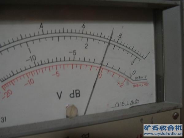

 楼主| 发表于 2010-11-14 10:48:44 | 显示全部楼层
这个线圈HP4342Q表1MHZ测是750,您看这个东西用MV表测也差不厘。
