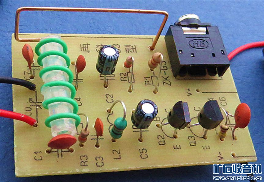

【参赛】超灵敏1.5V低功耗调频收音机

nmyzq 发表于 2015-3-17 09:44
很想仿制一个玩玩,不知能否发个原理图共享一下
原理图在8楼和15楼,楼主放图的楼层是15楼,看帖不仔细吧。
http://www.crystalradio.cn/forum ... 5&fromuid=18268
发表于 2015-3-18 15:46:19 | 显示全部楼层
http://www.crystalradio.cn/forum.php?mod= ...
那不是楼主发的图,是坛友找来的近似的图,看帖不仔细吧
发表于 2015-3-18 16:55:49 | 显示全部楼层
你看看15楼是不是楼主发的图?
发表于 2015-3-18 23:17:46 来自手机 | 显示全部楼层
不知道一节电池能用多久?
发表于 2015-3-19 17:04:13 | 显示全部楼层
hotdll 发表于 2015-3-18 16:55
你看看15楼是不是楼主发的图?
看看楼主15楼的文字,说高放部分接近,证明这不是楼主的原电路
发表于 2015-3-21 21:19:44 | 显示全部楼层
楼主做的漂亮,性能上如果不跑台就太不容易了,超再生做过多个,想做好不容易。
发表于 2015-3-21 21:20:38 | 显示全部楼层
不知道一节电池能用多久?
 楼主| 发表于 2015-3-21 23:55:41 | 显示全部楼层
一节五号电池可以用两个月左右
 楼主| 发表于 2015-3-22 00:00:20 | 显示全部楼层
安装正确的话不会出现跑台,音质也大有提高.
