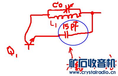

    电子制作的成败也不能一棍打死吧, 这个东西我也买了,经过数据调整,现在灵敏度和音质都有意想不到的效果.
    开始安装的时候,也是只能收两面三个台,音质也不是很好,但后来与卖家联系上, 在卖家的指点下,如图示调整了一下,灵敏度和音质大为提高. 收台数有8-9个调频电台.灵敏度果真很高, 所以说,制作的事情不是说按纸上的数据去安装好就能达到所述效果, 有时候也是要调整的,只能说,我们还没有摸透电路的原理吧.

发表于 2015-3-17 08:43:34 | 显示全部楼层
vsghk 发表于 2015-3-15 17:43
电子制作的成败也不能一棍打死吧, 这个东西我也买了,经过数据调整,现在灵敏度和音质都有意想不到的效果 ...
能否重发一下图,看不清上面写的字是什么?能否把改后的电路图一并分享?
