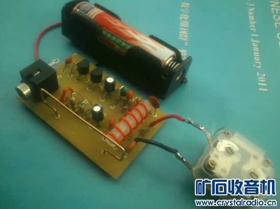

lym386 发表于 2014-12-10 23:54
请教一下:机械振动影响收音效果吗?
机振?车震? 振到什么程度呀,  小的振动没有什么影响呀.
 楼主| 发表于 2014-12-11 20:19:21 | 显示全部楼层
fzh547611 发表于 2014-12-11 19:41
前一个原理图的VT3应该是PNP型管子吧?
用两个9014(硅管)组成复合管作为音频放大. 经过在本电路的实际使用,由于复合管的放大倍很高,完全可以得到足够大的音量.

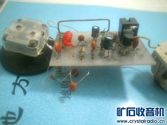

 楼主| 发表于 2014-12-11 20:36:48 | 显示全部楼层
gb505329191 发表于 2014-12-11 09:52
想仿制一个,楼主能贴下原理图和制作经验么?
不难制作的, 首先做好音频放大电路, 在音频放大能够正常工作的情况,调试就变得容易许多.

发表于 2014-12-11 21:13:07 | 显示全部楼层
用手轻轻敲一下机器,不会有杂音吧?
 楼主| 发表于 2014-12-11 21:46:10 | 显示全部楼层
lym386 发表于 2014-12-11 21:13
用手轻轻敲一下机器,不会有杂音吧?
参赛的作品,我一直在用,象你说的这样小振动,刚才我试了,没见出现什么杂音呀,很稳定的收听,这也是参赛作品的一个亮点.   线圈有蜡封.如果没有蜡封的话,轻轻的敲打振荡线圈会有很明显的"咣咣"声.
发表于 2014-12-11 21:56:15 | 显示全部楼层
载戈 发表于 2014-12-11 21:46
参赛的作品,我一直在用,象你说的这样小振动,刚才我试了,没见有什么杂音, 线圈有蜡封.如果没有蜡封的话, ...
有蜡封就不会有问题了,看上边那副图没有固定,估计一动就会像敲麦克风一样,封住了就好了。
 楼主| 发表于 2014-12-11 22:05:13 | 显示全部楼层
有蜡封的,   只是,当时上传的图片还没有及时蜡封.
