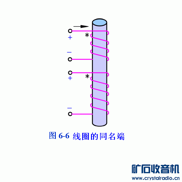

发表于 2014-12-4 14:36:31 | 显示全部楼层
从上绕线图片中看到两根线分开挂在不同的线架上,哪如果两根线同时挂要同一个线架上绕制不行吗?这样两根线的直流电阻就会很接近了,我的方法行不??
发表于 2014-12-4 14:43:18 | 显示全部楼层
上图的A和D抽头不是同名端,B和C也不是同名端、、、这样接的结果是抵消了
下面是在我课本里的截图:

 楼主| 发表于 2014-12-4 16:20:41 | 显示全部楼层
你好朋友,31楼的连接示意图没有问题,把你的示意图的右面的一段反过来绕就是我的同时一层双段的绕法,连接大同小异没问题【几个段交叉异名连接】,讨论点是这样的抽头【线包中心P抽头】对输出的影响。

发表于 2014-12-4 20:22:27 | 显示全部楼层
不管怎么绕. 同名端不能搞错. 同名端确定了. 怎样接线就很容易了. 由于不同的绕牛方式. 往往搞不清哪是同名端. (绕進去了) 其实找出同名的方法很多. 有铁芯的多组线圈要找出它们的同名端. 只需一節电池和一只指针万用表. 这应是一个基本功!
 楼主| 发表于 2014-12-4 20:51:14 | 显示全部楼层
jiangqishan8 发表于 2014-12-4 20:22
不管怎么绕. 同名端不能搞错. 同名端确定了. 怎样接线就很容易了. 由于不同的绕牛方式. 往往搞不清哪是同名 ...
朋友说的对,我是每一段的头和尾都做上记号区别,【一般是头打一个结,尾不打】。
发表于 2014-12-5 12:36:44 | 显示全部楼层
您这个图肯定是对的。上下两个线圈都是正绕。
31楼的途中画的,两个线圈也都是正绕。 当然您31楼的解法是正确的。可是偏偏右边的线圈写着反绕。所以.....也许我没理解到位
