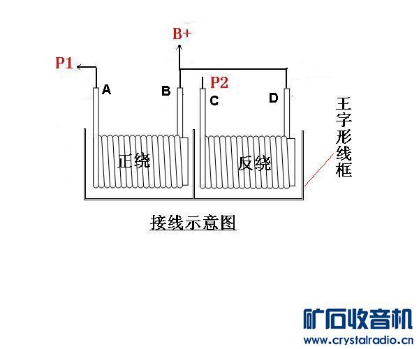

    此图的绕法的确是只考虑两组线圈的直流电阻的平衡。结果是两个屏极线一个在里面(靠近铁芯),一个在外面(线包外面)。这样与以前一个线包从头绕到尾(B+中间抽头)的古老绕法几乎无二。

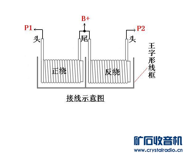

    应该是用王字型骨架左右分成两个线包,一个正绕,一个反绕(就是将线框骨架取下来调个头再装上), 然后里面两个线头为P1和P2,外面两线尾相接为B+。
(个人认为B+接线在线包外面、屏极接线在里面对抗干扰有利)

朋友叙述的非常对,的确我的是P1.或者P2的引线一个在里面一个在外面,朋友画的正反绕法接线图明白,就是想知道我的这一种绕法是否可行?在老的一线到底中间抽头做B+绕法不同是我现在的绕法做了分段.交叉接线处理,直流电阻平衡了,可以控制分布电容,但是P1或者P2的一个抽头在线包的中心位置是否对整个输出变压器有不利的影响不知道?问题的关键是P的一个绕组接线头在线包中间位置引出来【没把骨架反过来绕另一半】。

海版你好,31楼朋友画的推挽绕法示意图是现在流行的正反绕的绕法,而我的是一层两个段同时绕就必然有一个P1或者P2的引线头在线包中间位置,会不会对输出变压器产生不利的影响是有的朋友对此有看法的关键点。【我的推挽初级是4层8段交叉接线,其中一个P引线在线包中间用Z字型引出来】图片显示的如果绕两层就会一个头在外面一个头在里面。 照片 128.jpg

海版你好,看到朋友们的指导还是有些纠结,传统的推挽正反绕接线后实际就是一个顺绕的线包,在中心抽头做B+,两个P1.P2抽头设计在线包的外侧。我的双段并绕最后也是一个顺绕的线包中心抽头做B+,不同的是因为并绕P1.P2必定有一个头在线包中间往外引出来做P1.或者P2头,难道这样对输出变压器有影响吗?分段的目的是减少分布电容和达到两臂直流电阻平衡,我的绕法实际可以达到这些要求,不了解的是P的其中一个抽头在线包中间会对输出变压器有哪些影响?

发表于 2014-12-4 12:58:11 | 显示全部楼层
MLD 发表于 2014-12-4 07:09
  您好,可能是我看的不仔细啊,我总觉得您贴的图中 的解法,这推挽变压器 不能工作。
按您图中画的,左面线圈顺绕,右面线圈反绕 ,请看我改的图中,A和D抽头是同名端,B和C事同名端, 它们之间互为异名端。按照推挽电路的工作原理,+B点就是应该异名端相连才能两个绕组叠加电动势。 070621d8651b8qb1ah21gu.jpg
假如两个线圈都是顺绕,您贴的图就正确了。两个线圈都顺绕,A和C是同名端,B和D是同名端,连接BC正好是顺串。
可以用右手螺旋法则和电磁感应定律判断一下线圈的磁场方向,两个线圈通入电路后产生的磁场方向应该是一致的而不应该互相抵消(反向)。

发表于 2014-12-4 13:14:52 | 显示全部楼层
"MLD" 的图是正确的!          上面 图中P1(A)是前入-后出(B).  P2(D)后入-前出(C).   B和C一前一后相接才"对"!
