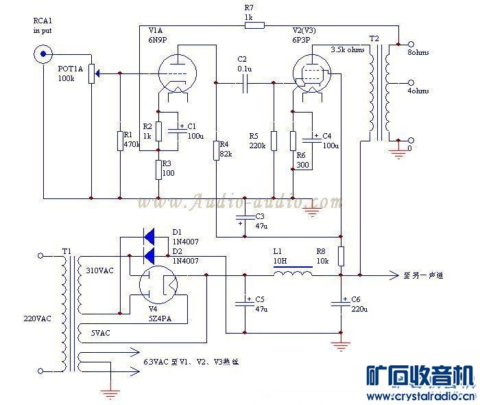

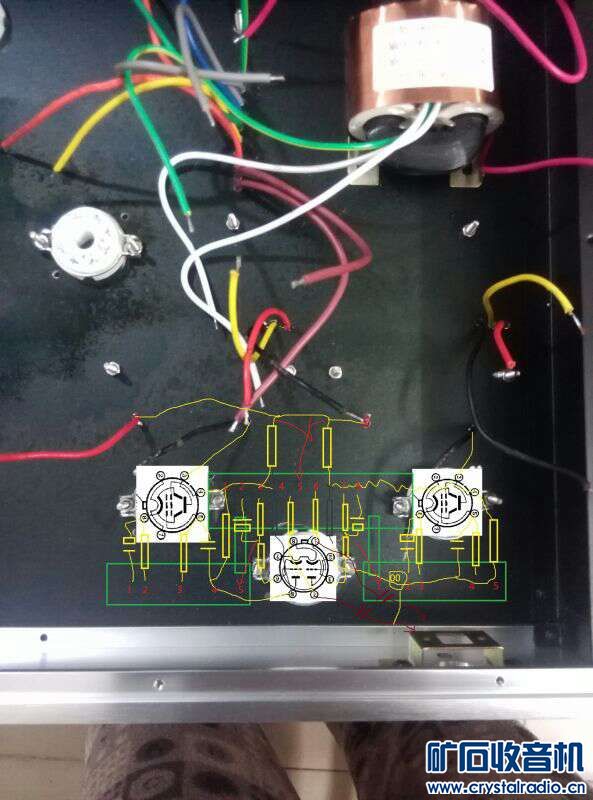

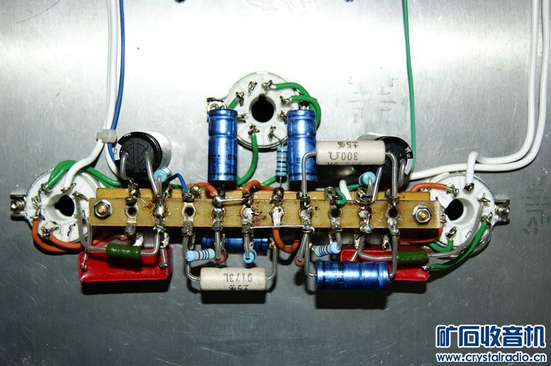

 楼主| 发表于 2014-12-31 11:36:33 | 显示全部楼层

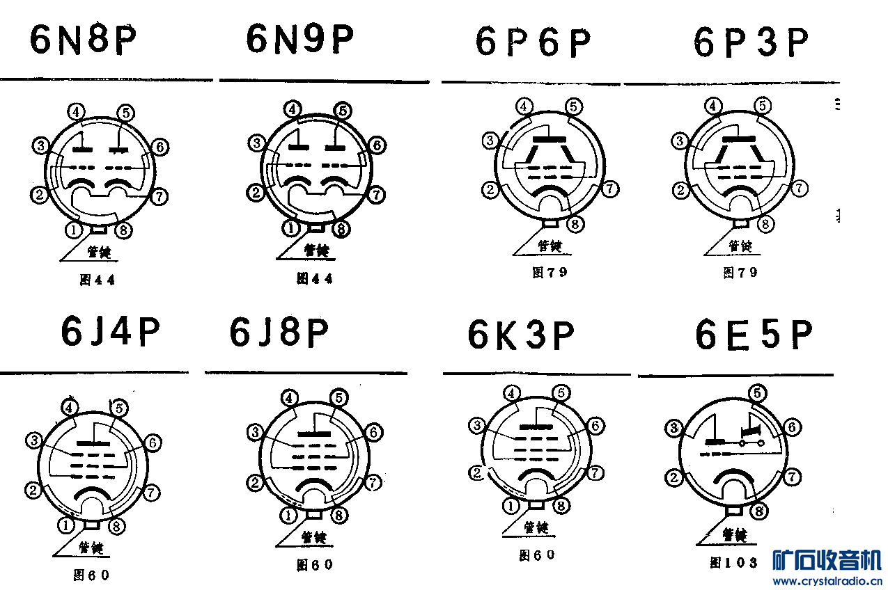

理想是丰满的,现实是骨感的。
开始制作低频部分。
参照海版的6n9p+6p6p的电路图及制作,淘宝上买的电阻电容也到了(居然全是蓝色的,好忧郁啊),自己把常用的电子管脚打印在一张纸上,在电脑上也画了草图。注:只是参照,电阻电容数据不完全相同。
然而,,,,,,
尽量做到横平竖直,而且给所有的脚/引线增加了保护套,结果却成了最后面一张图的样子,我只想大声说:尽力啦。
看来,要等到明年才能调试了。一方面需要调试电路,另一方面对变压器也要调试,因为怕参数不对。

发表于 2014-12-31 11:45:16 | 显示全部楼层
咱们都活在论坛虚拟出的低矮歪空间里好了坛外事莫谈
楼主手工比俺的好N倍等调频出声吧

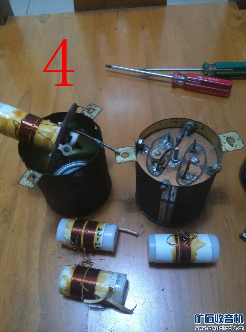

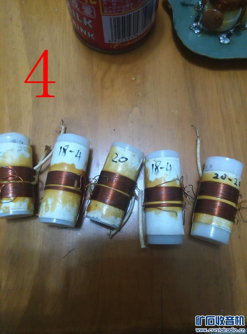

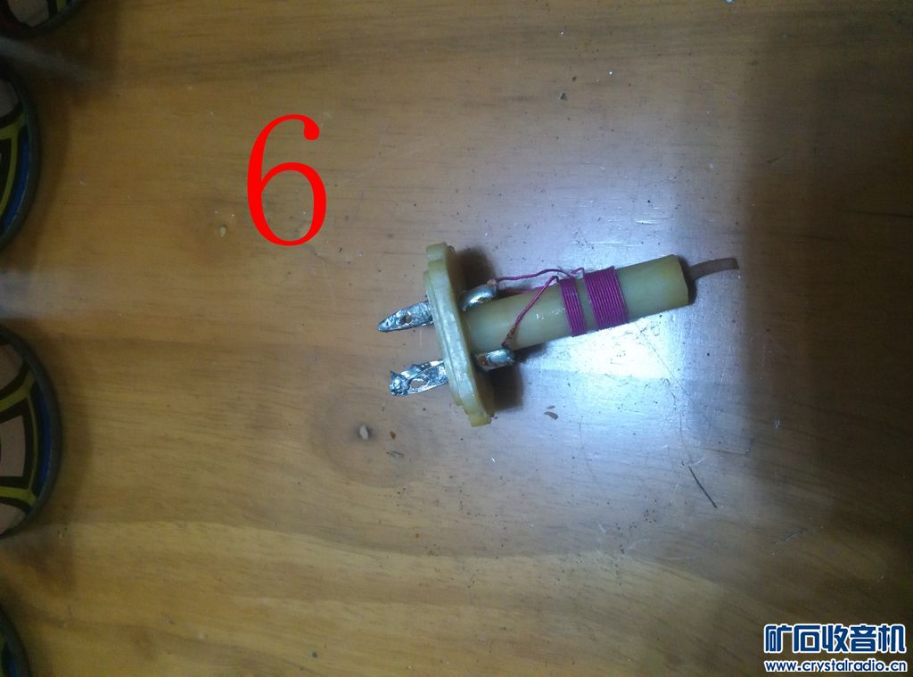

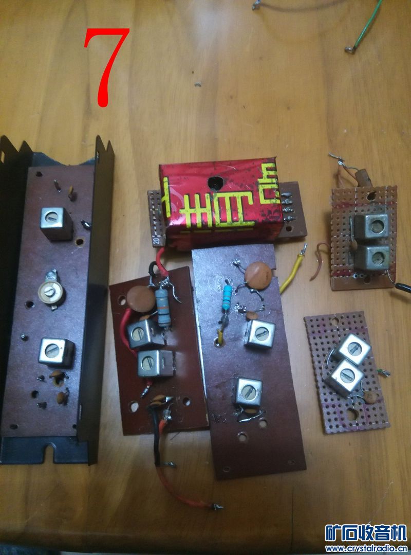

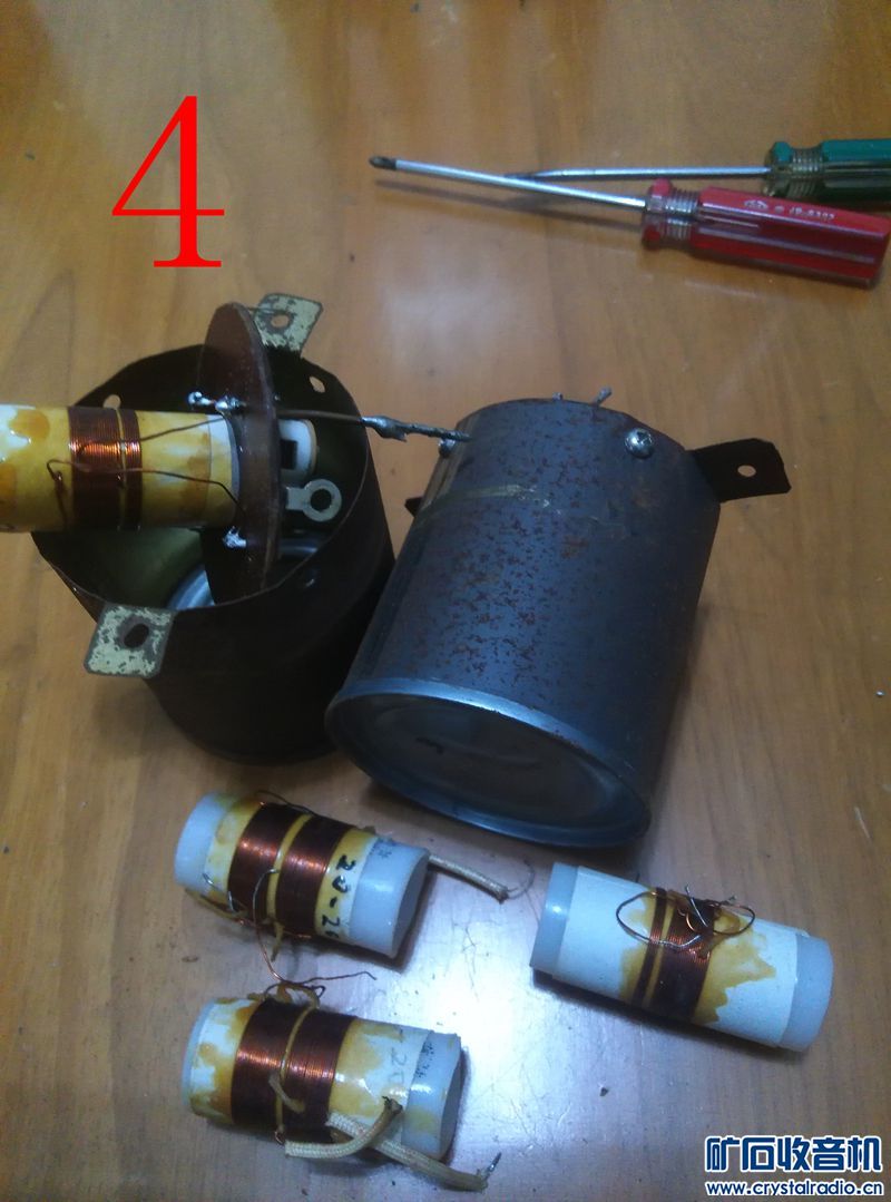

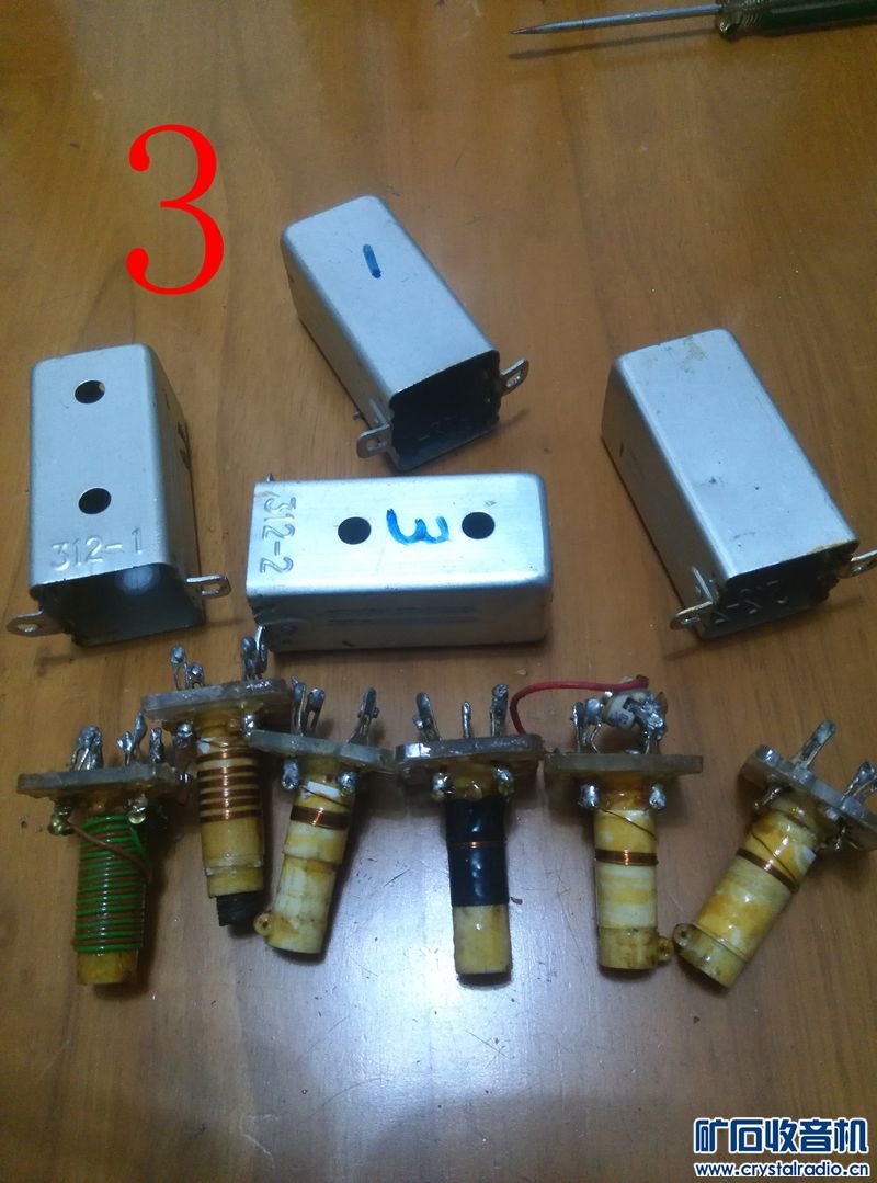

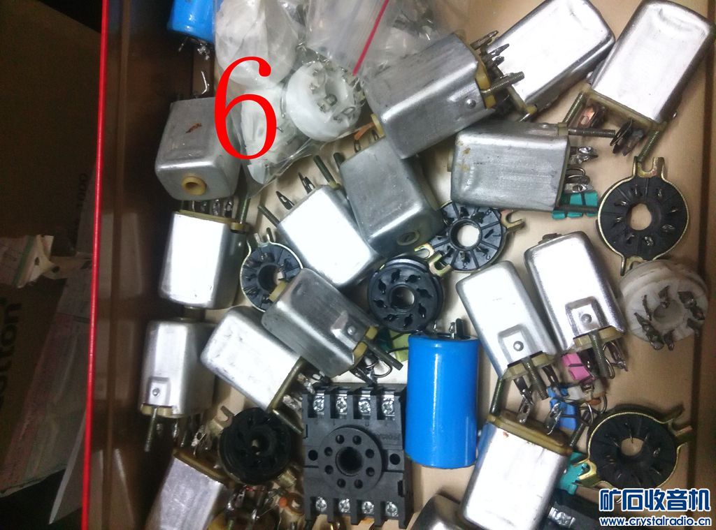

新年了,下一步,就是制作中周了,今天先回顾一下以前制作中周的辛酸史,说多了都是泪,,,,,
1、直接使用原312系列中周制作的FM中周,磁芯也是用原来的,电容是101p,低Q值,高损耗,配用高跨导的电子管6j9,比较容易成功且不容易自激。以前在矿坛有详细介绍,真的算无知者无畏,虽然勉强成功,但完全不符理论,不建议坛友仿制。现在只是留作纪念,是它增强了我玩胆FM的信心。
2、只留312中周外壳制作的调容中周,特点是容易调试耦合度,但参数容易变化,制作也过于复杂,使用引线,容易引起电感变化,不算成功。
3、最失败的作品,使用电子管AM收音机短波天线及本振材料制作的调感中周,后来才发觉磁芯不够用,磁芯间隙容易变化从而引起电感量变化,一只中周壳只能做一个调谐回路,如果做成双调谐,耦合度难调节。
4、椰子奶铁壳调容中周,这是本人研究最深入的一种中周,中间的骨架用的是保济丸的壳。中间的骨架前前后后做了十多个,每个线圈的参数不尽相同,都在上面有记录。唯一的缺陷是生锈了,而且比较占地方。
5、娃哈哈铁壳调容中周。基本与4相同,最后,,,,也生锈了。
6、电子管电视机中周。准备这次制作的FM收音机就用它改制,单调谐调感中周,在以后的一个月或者更长时间内将进行调试。
7、使用晶体管收音机调频中周制作的大大小小的双调谐回路,感觉无论怎样,都与电子管机不配,留作以后制作晶体管机再使用。

发表于 2015-1-2 15:20:58 | 显示全部楼层
用电子管电视机的中频线圈,或者电子管收音机里的短波磁芯线圈改制FM中周,磁芯材料频率特性比较合适。
晶体管调频中周,其实频率特性还是可以的。
发表于 2015-1-2 15:30:30 | 显示全部楼层
1、直接 ...
佩服二师兄(叔? )的不懈努力 现在选定用哪种中周了?要给大家看一下扫频测试曲线啥的?
