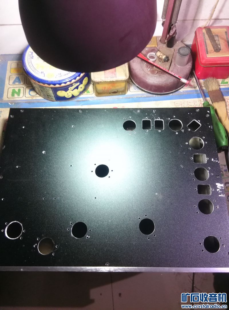

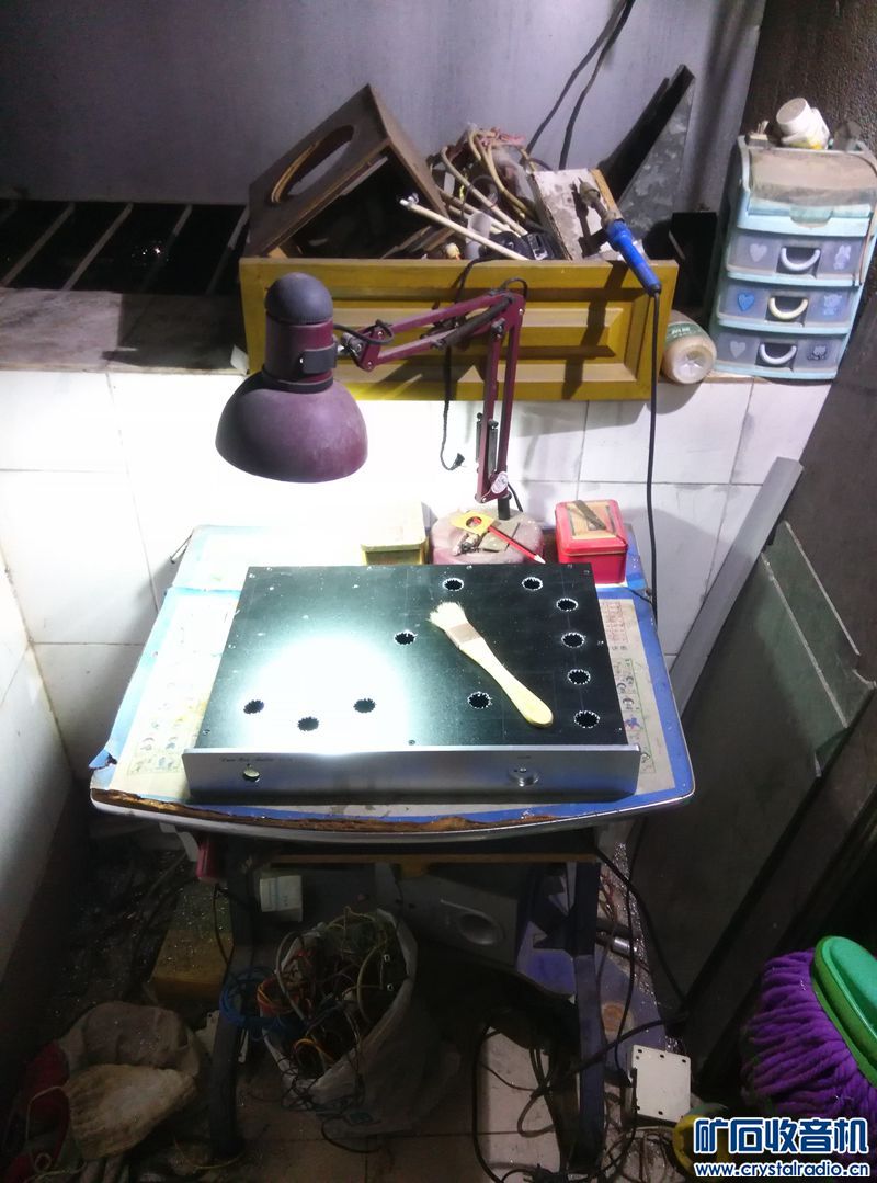

先开定位孔,再用开孔器扩孔;发觉铝材太软,定位孔有扩大之势,开孔器加工算是失败了,只好用最土的方法,就是钻小孔再扩,最后上一张工作台照(请忽视台下的垃圾,照完后都清理了)。废话不多说,上图。

 楼主| 发表于 2014-12-8 17:23:24 | 显示全部楼层
费了老大的劲,用小电磨慢慢磨,总算把所有的孔都扩大到合适大小了,不过,最早的那个孔,,,,也只能将就了。下一步就是开中周的孔了,不过先喝两杯庆祝一下。

 楼主| 发表于 2014-12-10 15:38:34 | 显示全部楼层
继续开中周孔,,,装上电子管座及中周的效果图。说多都是泪,静静做个美男子吧。。。。

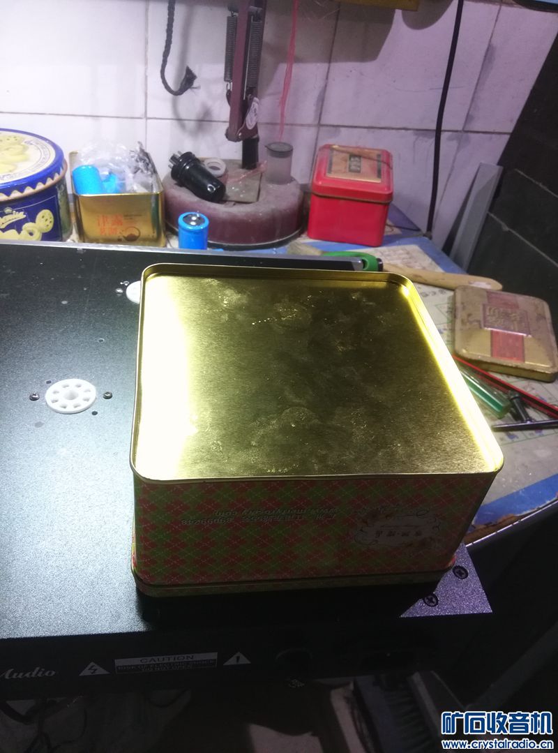

 楼主| 发表于 2014-12-15 10:25:51 | 显示全部楼层
这两天,在想怎样才能把空气可变装到箱子里,发觉底下净空不够,只能立装了,不过立装似乎也有好处,可以装一个大的调谐轮。
以前调试大八脚高频头时,可变都是在里面的,对现在的方法不敢肯定是否能成功。希望上天保佑吧。
甚至都想拆小八一电台里面的可变了,或者上某宝买旧黑白电视机的高频头。坐等不成功时再试吧。阿门,,,, IMG_20141215_005332_副本.jpg
发表于 2014-12-15 16:46:45 | 显示全部楼层
将小电牛放在箱内。

发表于 2014-12-16 11:33:02 | 显示全部楼层
关于铝板软的问题,可以另外附加一两条加强筋,用1-2公分宽的铝条或铁条弯成L型,在底板中间作为支撑加强筋,这个很有用。

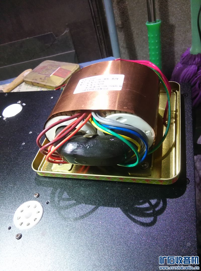

 楼主| 发表于 2014-12-16 15:34:45 | 显示全部楼层
多谢楼上几位大师的关心。
继续折腾,,,装上电源变压,装上输出变压器,再下来的功夫就是怎样布线了,,,,效果图:
