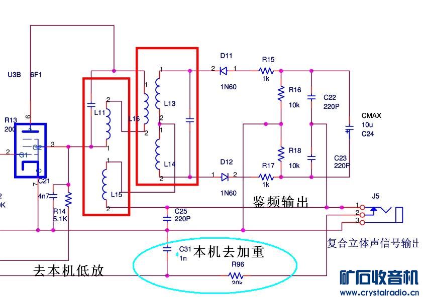

发表于 2014-11-27 20:34:14 | 显示全部楼层
乙猪 发表于 2014-11-27 20:04
位置不够,如果太紧凑,很难下烙铁去焊,,我又不太喜欢用PCB。
那就加个复合立体声信号输出接口,可以接用外接独立立体声解码器,不然有点浪费您设计的这么好的前级了,附图是我用的电路供参考,只用一个3.5mm耳机插孔,外接解码器时本机低放自动断开信号。 p0.jpg
 楼主| 发表于 2014-11-27 20:36:15 | 显示全部楼层
oldwood_hmgh 发表于 2014-11-27 20:34
那就加个复合立体声信号输出接口,可以接用外接独立立体声解码器,不然有点浪费您设计的这么好的前级了, ...
图真漂亮,啥做的?
发表于 2014-11-27 20:38:11 | 显示全部楼层
乙猪 发表于 2014-11-27 20:36
图真漂亮,啥做的?
OrCAD 10.5做的电路图。这是个老软件了,新版本已经到16.6了。
