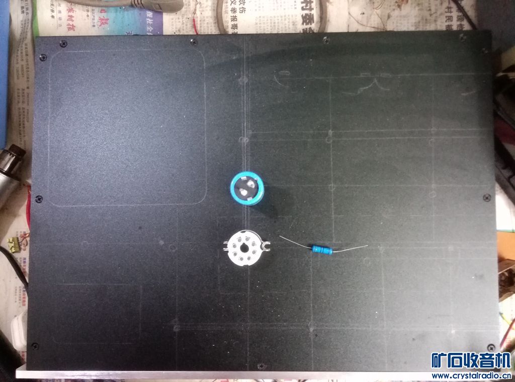

再回矿坛,准备做胆FM,算是最后一票,然后就收手。
X宝上买了一个机箱(拉丝氧化处理铝面板:435*60*7MM; 其它部分均为1MM铁材; 外尺寸: 长435MM*深306MM*75MM(包机脚);  内尺寸:长410MM*宽296MM*高52MM;上盖铝板:412*300*2MM),发觉还是有点小。

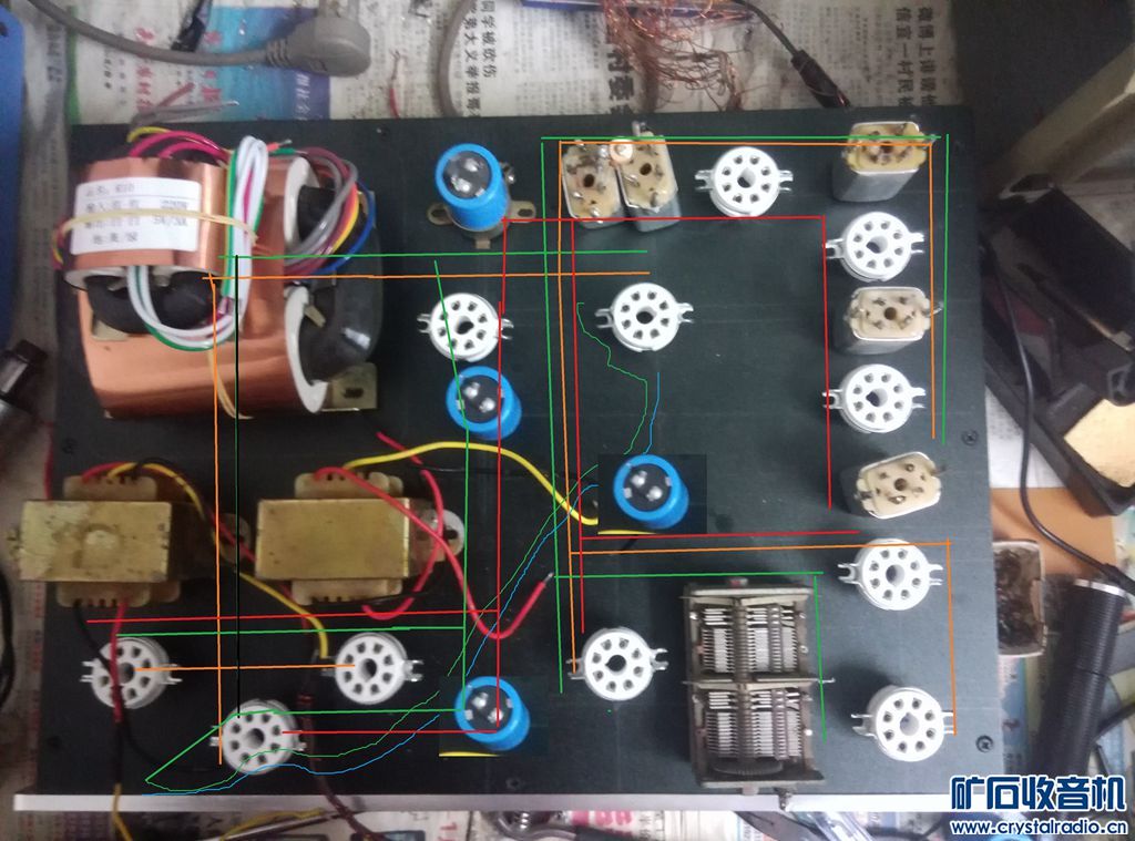

先后做了下面几个布局,感觉都不太理想。头痛啊。 IMG_20141123_011942_副本.jpg first_副本.jpg 2nd_副本.jpg 3rd_副本.jpg
补充内容 (2014-11-27 15:13):
两个都是电源牛,定制时卖家出错了的结果。图上的线都是地线、灯丝线和高压线的大概布局。

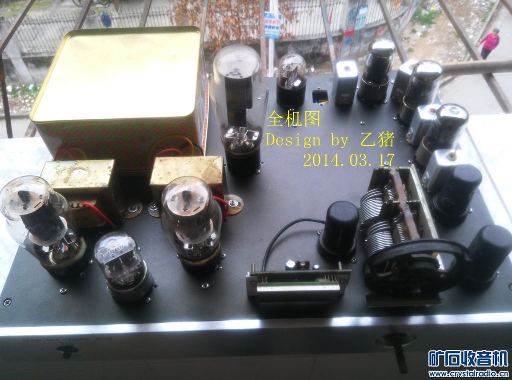

补充内容 (2015-3-17 17:44):
补充一张全图

 楼主| 发表于 2014-11-27 11:29:19 | 显示全部楼层
感觉还是最后一个布局好一些。第一个太挤了,比较难下烙铁。第二个必须少一级中放。

发表于 2014-11-27 11:39:18 | 显示全部楼层
把可变电容做个支架竖起来
发表于 2014-11-27 12:46:57 | 显示全部楼层
把电源单元移出机箱地方就足够了。
发表于 2014-11-27 13:40:36 | 显示全部楼层
将电容全部放在箱内。
发表于 2014-11-27 14:24:40 | 显示全部楼层
电源(低扼圈)与功放位置对调下

发表于 2014-11-27 14:39:55 | 显示全部楼层
感觉第2图比较好,信号走向整齐。FM用八脚管不太好,极间电容大,不容易做好。
发表于 2014-11-27 14:40:18 | 显示全部楼层
两只输出如此摆位,是否有电磁互感影响(当然比较小)?
 楼主| 发表于 2014-11-27 15:04:36 | 显示全部楼层

 楼主| 发表于 2014-11-27 15:05:49 | 显示全部楼层
曾经试过把电源放中间,,信号围绕四周转一圈,效果其实也不理想。
 楼主| 发表于 2014-11-27 15:08:10 | 显示全部楼层
Feibon 发表于 2014-11-27 12:46
把电源单元移出机箱地方就足够了。
说来都是泪,这个电源牛是定制的,结果卖家少算了一个5V的绕组,上面的小变压器就是一个5V/3A的,不是低扼圈。
