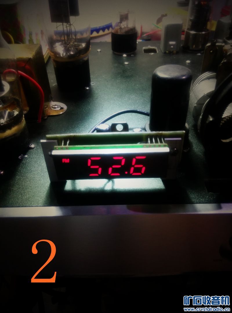

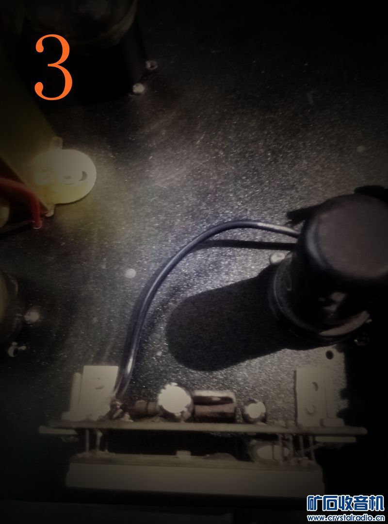

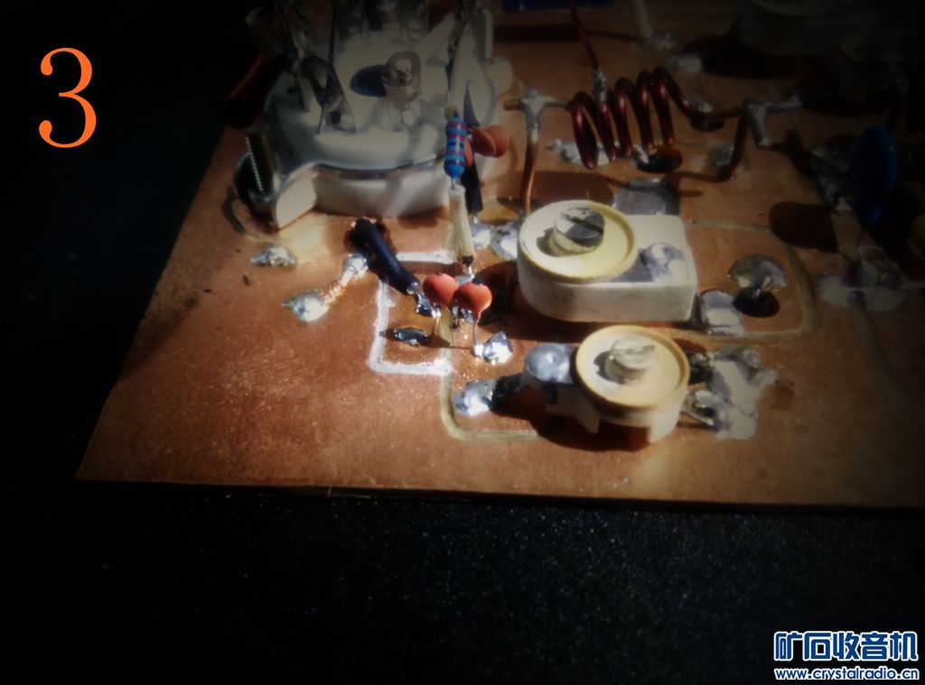

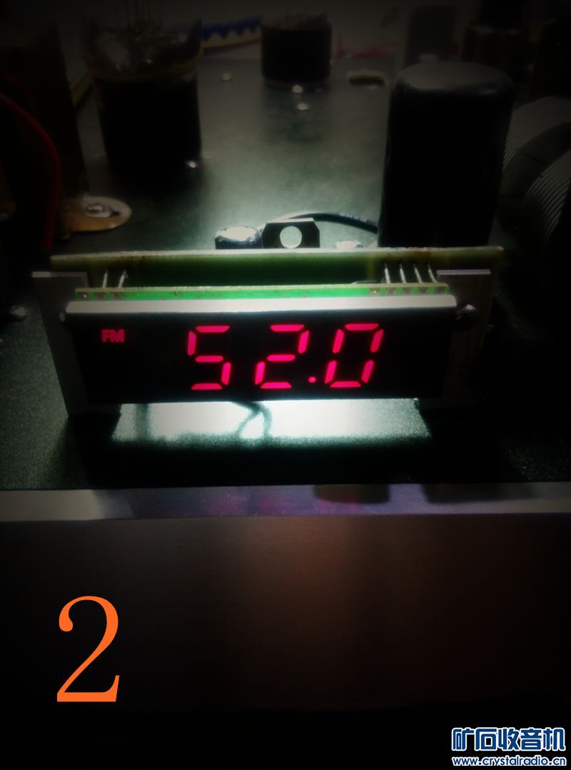

 楼主| 发表于 2015-3-16 10:37:41 | 显示全部楼层
很久没开工啦,,,,
终于过完年了,,Duang~~
1、增加附助电源,12V的。整流后,直流到了15V,看来要串电阻降压了。
2、增加频率显示组件,有了这件神器,调试高频头就容易了。调节空手可变,显示有变化。改天用频率计再试试频率是否准确。
3、唯一担心的是组件的高频引线有点长,怕影响效果,目前用上了屏蔽级,希望不会有不良影响。
发表于 2015-3-16 10:42:14 | 显示全部楼层
跟帖关注进度
 楼主| 发表于 2015-3-17 09:43:58 | 显示全部楼层
又来了,,,,,
1、随着辅助电源的调整(增加了一个电阻,一个电容,使电压降至9V),整机电路的焊接算是完工了,后期的主要工作就是调试了。
2、例如:整机电源的调试,所有电子管都插入后,整机电流增加,原来串在电源的大功率电阻组,就这样被一根铜线代替了。
3、又例如:频率显示组件输出电容的调整,原来是两个10P电容串联的,现在改为3个10p电容串联了。
在今后的调整中,这样的调整会很多,改屏极电阻调整屏压,改阴极电阻、第二栅极电阻调整屏流…………就不一一上图了(除非重大调整),以免占用太多论坛资源,进度会用文字描述。
下一步主要调整本振,再调整高放,再整体调整,,,然后又是下一个循环,,,至不想再调整。大道至简,,调整会以简化为主要方向。

调频振荡用什么管子?
 楼主| 发表于 2015-3-17 10:27:16 | 显示全部楼层
JSGY_PCL1957 发表于 2015-3-17 10:25
调频振荡用什么管子?
目前用6米4,大八脚铁壳。
终极挑战是6n8p/6n9p(只怕不行,呵呵)。
发表于 2015-3-17 10:31:22 | 显示全部楼层
用6米4应该行。。
 楼主| 发表于 2015-3-17 10:34:21 | 显示全部楼层
JSGY_PCL1957 发表于 2015-3-17 10:31
用6米4应该行。。
用它肯定行,我搭棚试过了。

发表于 2015-3-17 11:08:21 | 显示全部楼层
乙猪 发表于 2015-3-17 10:27
目前用6米4,大八脚铁壳。
6米4怕回涨价了,我得尽快备上2只。另外,请介绍下哪个频率显示电路,有了它不但调试方便,还美观,甚至可以不要拉线了。
