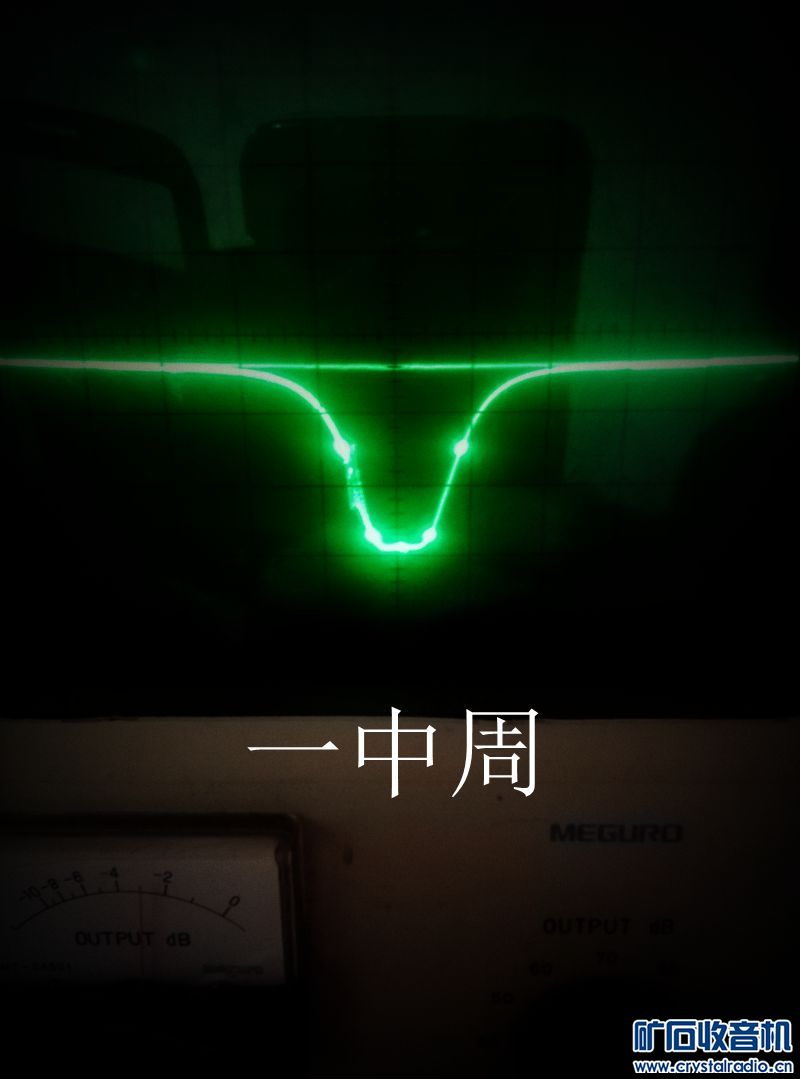

应该还是功率预留欠缺点,我的观点是:变压器过载了没有不响的
点灯试机3小时,变压器不温。

如果高压同时也在,说明功率还是够用的,瞬间过载不用理它,烧不了的。

    中放的双峰曲线不错啊。
    搞这样的制作,需要有仪器。以前国人穷,老书上介绍的大都是凑合的低成本低指标的方法---当时国情使然,现在有钱了,可以任性啦。

玩到哪里了???
差不多忘记了。
附上二中周曲线及一中周曲线。。。。
一中放电路还是有点小问题的,等过完年再慢慢调试。

2549608436 发表于 2015-2-26 12:53
其实只要把重点,中心,内核,放到高频头上.
您的高频头起振没有?
