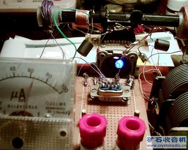

倍压检波的测试观察。
 楼主| 发表于 2009-3-10 16:20:00 | 显示全部楼层
有一点比较重要的情况,测试信号为等幅波和调幅波时电流变化不大,这和我的测试信号是正弦波有关吧。
关于测试的考虑,因为测试电压需要放大器参与,不可确定因素就多了一些。测量电流只要电流表参加,比较准确,而且只要知道了调制比例,就可以算得交流分量。在半波检波时明显感到电流测试效果和电压测试效果差不多。因此我认为对于确定负载电阻而言,用电流法比较简易。
结论,我的看法,倍压检波在负载电阻很大的情况下优于半波检波。但是在施工上有难度。测试

发表于 2009-3-10 16:37:22 | 显示全部楼层
倍压检波在负载电阻很大的情况下优于半波检波,但是这时候交流输出功率已经下降,估计这时候的负载阻抗已经大于矿石机的内阻,不满足功率匹配的条件。
    也就是说:实验中最大的输出功率出现在40K左右,这时候还是半波检波的输出功率最高,而追求最大输出功率正是我们孜孜以求的目标。

发表于 2009-3-10 16:42:03 | 显示全部楼层
回复 44# 60年代的爱好者 的帖子
电阻3k每个,好玩。如果您不想双耳机,后面那个可改倍压点发光管作调谐指示。
[ 本帖最后由 L.D.XIONG 于 2009-3-10 16:43 编辑 ]
发表于 2009-3-10 16:46:17 | 显示全部楼层
回复 48# L.D.XIONG 的帖子
俺没有如此高阻的耳机----如果用阻抗比较低的耳机,一定对原回路的Q值有较大影响。
发表于 2009-3-10 16:48:07 | 显示全部楼层
回复 49# 60年代的爱好者 的帖子
加个变压器吧。
 楼主| 发表于 2009-3-10 17:03:52 | 显示全部楼层
我受到仪器设备等限制,而且只是一次的试验,或许还不能完全说明问题。有一点可以认为的是,倍压式全波检波,对于谐振回路的Q值影响很大,因此想要有好的结果,必须要有精心的设计和制作。
做一点推测,不是全波检波分薄了接收回路的能量,而是全波检波导致的Q值下降导致了接收谐振回路的性能下降。有志于攀登全波检波高峰的朋友,下的功夫要很大。下一步,我的注意力转向对电路的改造。

发表于 2009-3-10 17:24:03 | 显示全部楼层
回复 51# 老K 的帖子
一个Q=400的线圈焊上矿机加上耳机,可变全部转出,700K测半波、倍压测Q值都不到10,75号检波Q=70。5028-2835二极管测Q=20,

 楼主| 发表于 2009-3-11 12:04:32 | 显示全部楼层
还有一点思考,倍压全波检波的必要条件是接收的电磁波必须足够强。为什么有的朋友说倍压效果好,有的说不好,根本就是信号强度。信号越强,倍压的效果就越好。而在信号极弱时,全波检波器消耗的能量完全盖过了好处。
