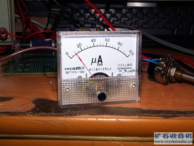

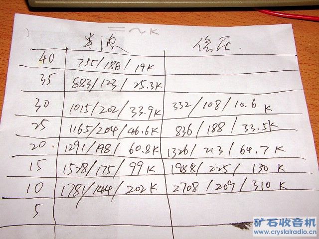

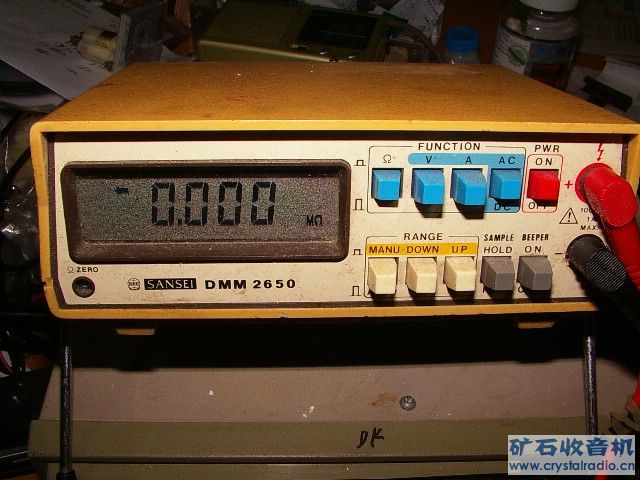

先上今天测试的图片。
测交直流电压的电表,工作中一直在用的,在2000KHZ时还有较好的精度。
信号源改为1000KHz,1000Hz调制的调幅波。
记录的数据,最左是电流(微安),三档数据是直流电压、交流电压(均为毫伏)、负载电阻K。
测试示意。
[ 本帖最后由 老K 于 2009-3-10 12:28 编辑 ]
发表于 2009-3-10 12:58:58 | 显示全部楼层
那单据、看不懂。

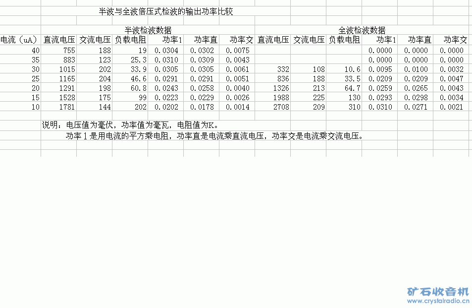

把测试数据计算了一下。与昨天测试条件改变之处是信号源为1000KHz。
[ 本帖最后由 老K 于 2009-3-10 14:30 编辑 ]
发表于 2009-3-10 14:35:10 | 显示全部楼层
好像也是证明了:电流相同、负载电阻足够的条件下、全波的还是比半波的交流输出高些?

只有交流功率才反映出音频效果,从测试结果看,当负载电阻大于60K以后,全波检波的交流功率才大于半波检波,而当负载电阻在60K以下的时候,全波的输出功率低于半波,这个数据和麦老师的实验结果相近:全波检波只有在负载阻抗很高的时候才有效果,负载阻抗低时效率不如半波检波,而这时的输出功率已经开始下降,最大的交流输出功率在40K左右,还是半波检波领先---这才是我们追求的最大化效果。
   至于电流,仅做参考,因为里面既有直流分量(不产生音频效果),也有交流分量(有用的)。
[ 本帖最后由 60年代的爱好者 于 2009-3-10 15:01 编辑 ]
