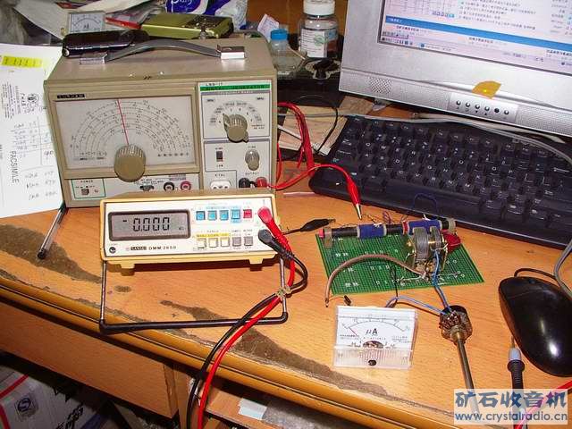

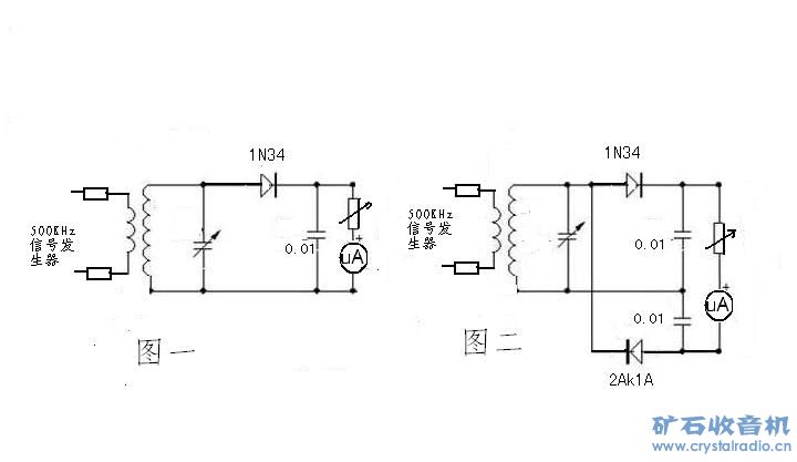

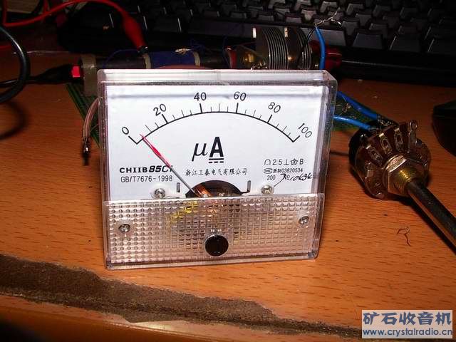

今天进行了半波和倍压检波的观察。
使用了和上次相同的信号发生器和数字万能表,输出信号为1000Hz调制的500KHZ调幅信号。
试验电路:
微安表指示电流。
结果数据:
[ 本帖最后由 老K 于 2009-3-9 18:27 编辑 ]
 楼主| 发表于 2009-3-9 18:10:04 | 显示全部楼层
倍压检波的内阻明显增大,输出电流大大减小。
这次使用的1N34与上次不是同一个,所以最佳负载有不同。
倍压检波可以很有限的提高输出功率,但同时要求负载电阻大幅度增加。
我的这个测试可以说明一些问题,但毕竟是一个特定的电路,是不是带有普遍性,我暂时不下结论。
结合河伯兄关于“有效分量”和“无效分量”的说法,对这个测试结果的思考:
这个电路里电流表测出的是直流电流,在这个数据里,有有效分量和无效分量。有效分量是能推动发声的,就是1000Hz调制波,无效分量就是检波后的高频成分电容滤波后产生的直流分量,它是不发声的。

换个50微安的表头

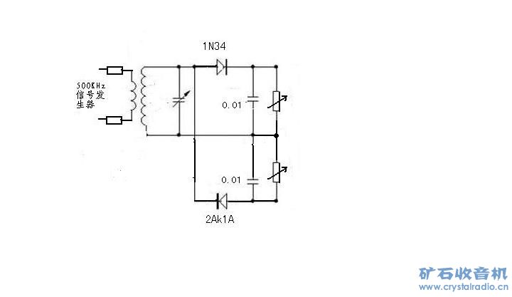

明天试一下这个电路。

发表于 2009-3-9 19:12:34 | 显示全部楼层
原帖由 老K 于 2009-3-9 18:56 发表
明天试一下这个电路。
203658
这个、在一周期瞬间、应该是双半波电路的了、因为每个负载仍然是半波的、并非全波。
发表于 2009-3-9 21:09:24 | 显示全部楼层
那是倍压检波的电路么?
发表于 2009-3-9 21:31:29 | 显示全部楼层
在两个串联负载的上下端、是倍压。
在每个负载上下端则是半波。

原帖由 济南 于 2009-3-9 21:31 发表
在两个串联负载的上下端、是倍压。
在每个负载上下端则是半波。
嗯, 用软件仿真了一下, 图 2 的确是倍压检波电路. 受教了.
dubledec.GIF .
不过这种靠软分析电路的做法有点不着道啊.
