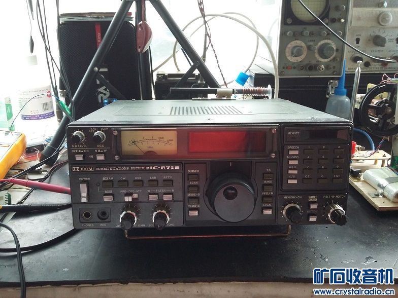

IC-R71E 收信机 !

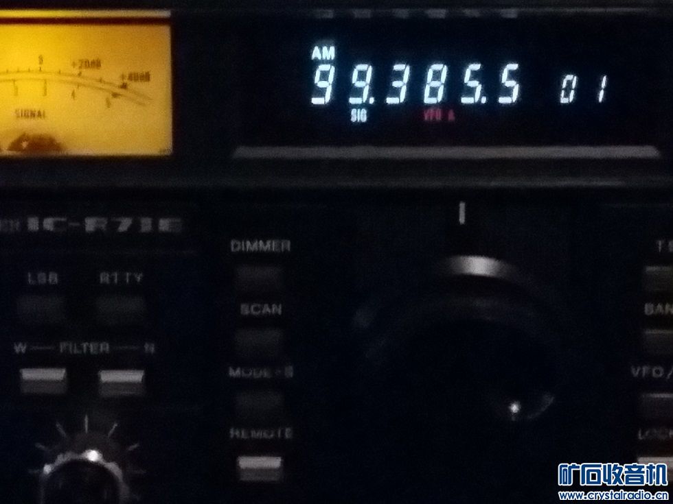

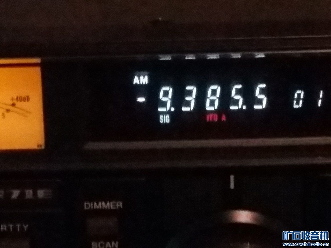

关机,量电池有3.24V的电压,老机器了,这靠谱吗?表肯定没问题。有时开机显000000,,有时听着听着突然就没信号了,功放,喇叭好的,是RAM板有问题吗?
发表于 2016-9-27 12:41:55 | 显示全部楼层
ysh 发表于 2016-9-27 12:37
关机,量电池有3.24V的电压,老机器了,这靠谱吗?表肯定没问题。有时开机显000000,,有时听着听着突然就 ...
补焊一下虚焊点
发表于 2016-9-27 12:53:28 | 显示全部楼层
发表于 2016-9-27 12:55:34 | 显示全部楼层
LGB 发表于 2016-9-27 12:41
补焊一下虚焊点
存储板吗?
发表于 2016-9-27 21:29:35 | 显示全部楼层
发表于 2016-9-27 21:31:12 | 显示全部楼层
发表于 2016-9-27 21:32:14 | 显示全部楼层
这是那里出问题了?
