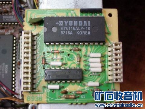

 楼主| 发表于 2014-10-30 21:18:02 | 显示全部楼层
崂山 发表于 2014-10-30 20:25
我啥也没有。但是我 可以说 ,若是有6116的板子,就极有能用窗口型的ROM给它取代,例如 用2732
两颗芯片 ...
6116的板子有两种版本, 图片网上来的

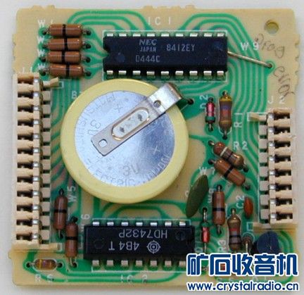

发表于 2014-10-30 23:43:53 | 显示全部楼层
那片RAM换成EPROM到是可以解决掉电机器不好使了,但却无法保存频率了。
那RAM中仅是数据,最开始有256个地址是保护的,是关键数据,决定R71的最高和最低频率范围,想要扩频也就改这里。
后面的地址是存储两个VFO和32个记忆频率的,这些得用RAM。
此机最大的问题在于,CPU程序太简单了,开机竟然没有检查RAM状态,如果数据非法,应该用程序初始化这些数据,但它却没有,直接拿来用,数据不对,于是就彻底呆了。
想改成不掉电版两个方案:
一个是直接用EPROM写好数据替换,有这板子的电路图,可以很简单的做一个(用洞洞板做个就成;或者把原板破坏了改,不过我不建议这样做)板子。
另一个是直接弄复杂点,一片6116和一片2716(或者其它什么的)用逻辑电路判断,如果是前256个地址,选择2716,如果是后面的地址,选择6116。当然,电池也得放上去。这个的好处是随便换电池,掉电了仅失去保存的那些频率,不会开机不好用。
我的方案是:一直用着,反正现在电池还有电,什么时候不好使了,换块电池,然后用单片机把内容写进去。这样又可以用10多年了(10多年啊,10年后此机是否还有台可收都是个问题了)
再贴个RAM板的线路板图,这个是后期版本的:
