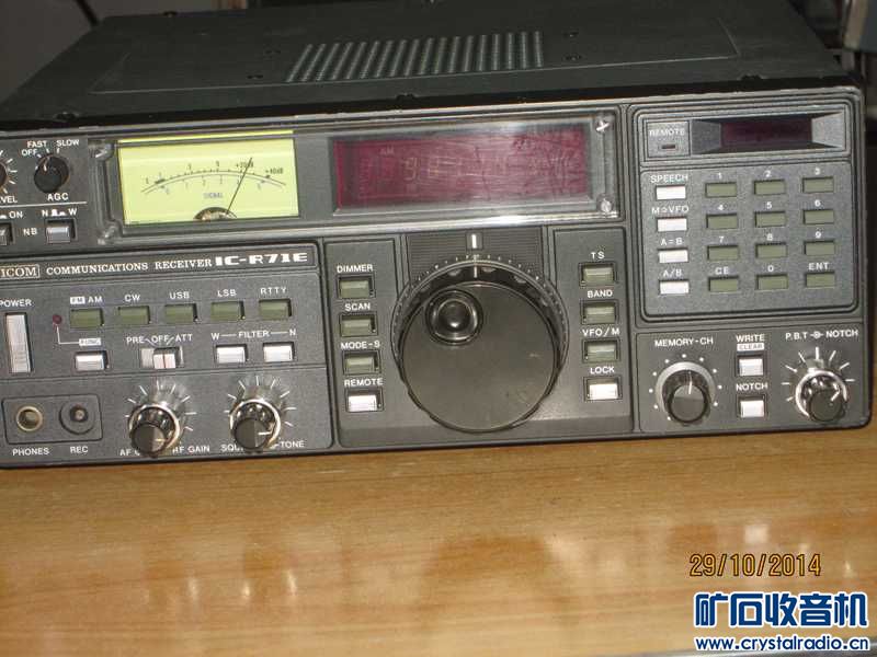

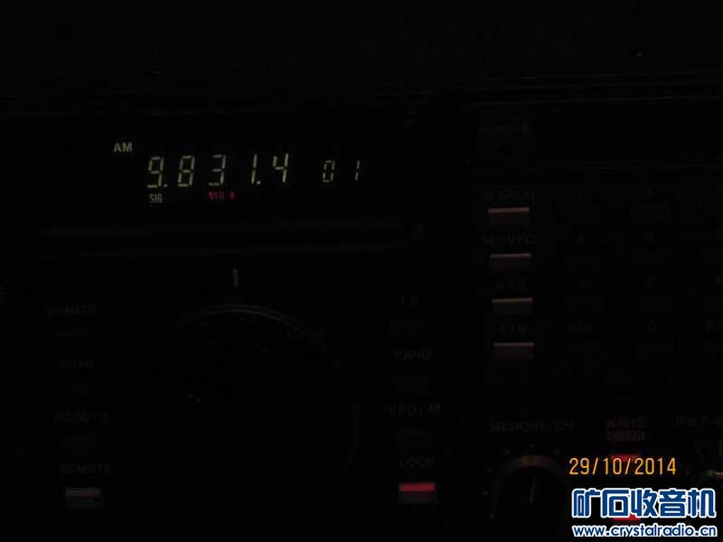

      刚入手R71E 收信机 , 玩了几天,真感其性能之优异, 灵敏度,选择性,抗干扰. 常规收音机无法比, 试收信号弱台效果一流! 问我为什么会入手71E , 因在两年前友人弄来两台 IC-R72E 借来玩几天, 发觉轻溥显示不够高档.灵敏度一般,上网一查才知是71E简化版,所以多方设法想弄台来玩.可是品相和年期长不尽人意.
     几天前机会来了.在X坛上一"火腿"在叫卖一台,看到不足十分钟就被人秒杀.真悔奥! 机会又错过,哪知"皇天不负有心人", 早上6.30分一个陌生电话,打来说你跟帖说要买这种机器,(搜我 ID 查到我电话号)他说是本市的"坛友" 起床,打理完毕. 骑上俺的二轮"宝马" 直奔卖家,.
     到了,敬烟,泡茶,坛友是健谈客,开放,不错! 我敬完烟! 坛友.请出机器! 内心暗暗叫好! "哇" 真新, 插天线,插电,开机,一切正常,屏亮度十分好! 一翻转动, 收到一遍"噪音" 一个台都没有."心凉"了, 放下机器, 和坛友聊起来,问为什么有这台机器, 话匣打开了! 坛友 "说" 哎!
     这机几年前从"香港" 花了,几千元买来,插在家里有线电视电缆上收到很多台,后来一个也收不到不知道是何原因? "哇" 俺心内一亮判定这机器无问题! 收不到台真原因是, 几年前有线电视是模拟信号.电缆连很远, 后来改成,光纤数字电视,内心"暗喜"不说出!
    我问!机卖多少钱, 坛友说,按买一半价吧! 我说不行,收不到台, 杀价...! 最后成交! 到家马上架天线! 弄到深夜2点,插电开机, "哇" 电台很多, 灵敏度,选择性,抗干扰. 十分满意! 声音清晰, 背景声宁静! "如愿所偿"特上帖!

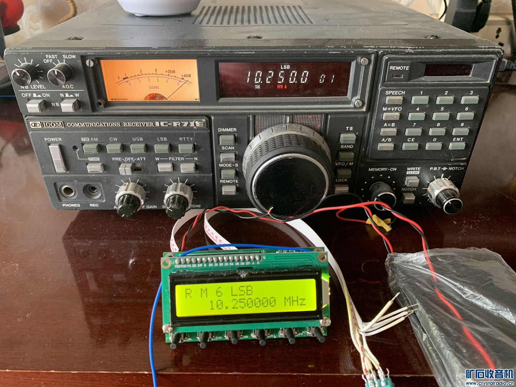

发表于 2023-1-24 18:42:55 | 显示全部楼层
这个是我其中一台
论坛助手,iPhone

N年前,经我手修理的不下100台……ICOM的这一系列就是漂亮,包括R-71,,R-7000,  751,751A  等。vfd 显示漂亮,表头舒服。
不高于500价格算是公道,不过要注意ROM的掉电问题和vco 的停振,此类问题常见。

这品相,真的没得说了,能有99成新了。楼主赚到宝了。不知道最后杀到多少搞下来的。
我在网上淘得一个(本坛信息),500元,品相差多了。收到时还有故障了(应该是物流弄的),全拆开再装上能收到台了。后来又业余方式调整个大概,目前效果还算不错。在阳台上架个环型天线,4:1巴仑,50欧电缆接进来。7050 SSB效果好的台能到55了。短波没啥台可听,台到是能收到不少,基本没可听的内容。中波到是效果不错,晚上电台连成片。为了抗干扰,电源线上接了若干从PC电源、电视机电源上拆下来的EM抑制I组件,天线上串上三个EMI抑制磁环,220V电源带来的干扰基本上消除了。
楼主这个S表的灯好像不亮了,弄个5050白光LED串电阻换上会很好用的。

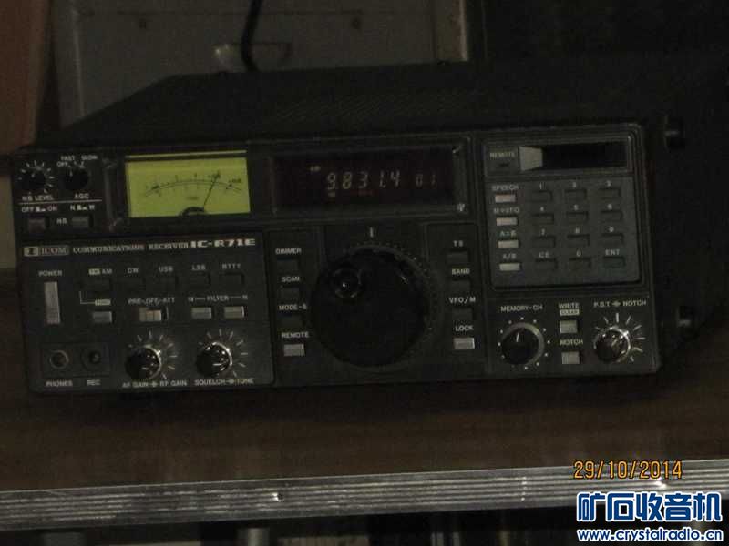

楼主哪里去了,来回帖啊
这台与别人的不一样的,有个接口是连接计算机用的吗?自己加的?
发表于 2014-10-30 09:41:23 | 显示全部楼层
那个接口是X使用单位自己加的。用于集中遥控N台进行分段搜索接收。
ICOM原厂实际是有遥控单元单独销售的。不过国内几乎没见过,个别爱好者手里有。
发表于 2014-10-30 09:51:19 | 显示全部楼层
ICOM原厂实际是有遥控单元单独销售的 ...
既然如此,那是否意味着,普通71E也能加装上遥控接收了,还是说,普通的机型根本无法加装遥控呢。
不过仅仅有个遥控功能,也不会吸引我。
最好,有遥控,且能够把接收机状态参数返回给遥控器,例如当前接收频率、SSB状态、天线信号强度等等。
我之所以不买71e ,都是因为它的操作不能计算机化。
发表于 2014-10-30 10:06:27 | 显示全部楼层
不过 ...
原厂遥控是这样的:跟普通家电遥控器一样。实现71的面板上的那些按键功能。遥控手柄和接收单元单独购买,自行加装。面板上的接收头倒是现成的。
所以,主板上这个接口是现成的,自己完全可以开发。不是什么高深的技术。现在的单片机,计算机高手多了去了。
我觉得没有这个东西的原因是:主机价格低廉,开发这玩意,就更卖不了什么钱。
不过要是爱好者自己开发,弄个团购,不以盈利为目的,倒是有可能……
