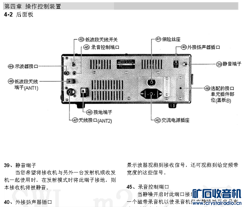

这台与别人的不一样的,有个接口是连接计算机用的吗?自己加的?
这两天玩机,玩到5点多,刚起来不久! 我台机是,,原装特配机,原是某部使用, 谢谢!
第49项  选配的接口单元插件   (盖板),这个资料是关键,如果有详细资料就好了
