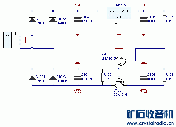

控制部分用的辅助电源±20V有点高,是为了运放用的±15V。
辅助电压高的好处是R120上的电压变化小些。
功率级的变压器绕组一般6~7V分一档,若稳压输出为该档内的最高电压,则Q104的基极电压约7+3×VBE=10V,若稳压输出为该档内的最低电压,则Q104的基极电压约3×VBE=2.5V。R120、DZ110还要确保Q104基极电流达mA量级,且Q104基极电压不超过运放的输出范围(最高一般是+10~12V)。
辅助电源不需对称,比如用-13V、+15V也没问题。用Q105、Q106来实现估计是为了降成本,自制的话买两个三极管比LM7915还贵吧。其实用LM7915增强负电源的稳定性对运放是有利的。

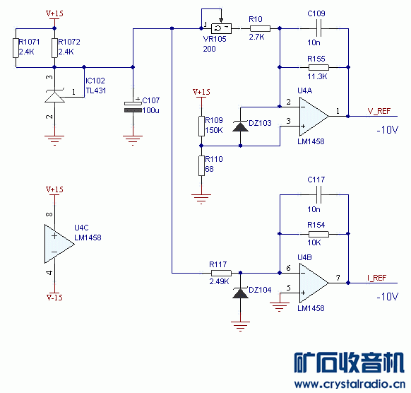

基准电压用10V有点高,估计是为了减小运放输入失调电压的影响,再就是多台电源联合使用时控制信号大一些耐干扰。
其实用2.5V做基准挺好,那么多运放和电阻变来变去不简洁。嫌几mV失调电压大的话,用OP07就好了。
这份电路设计得要调节的地方较分散,基准、放大、比较、采样几个环节均有,集中在一两处才显简洁。
运放用LM301,没看出好在哪,可能是价格低或存货多吧。此电路并不强调运放带宽,自制的话还用uA741、LM358、LM324好,不易出自激问题。
