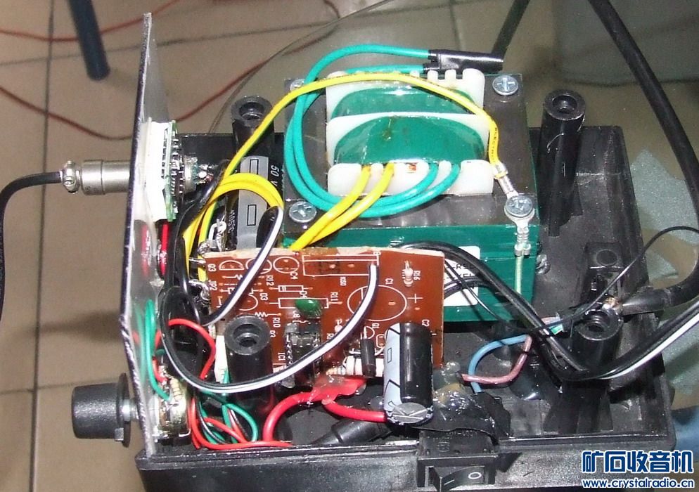

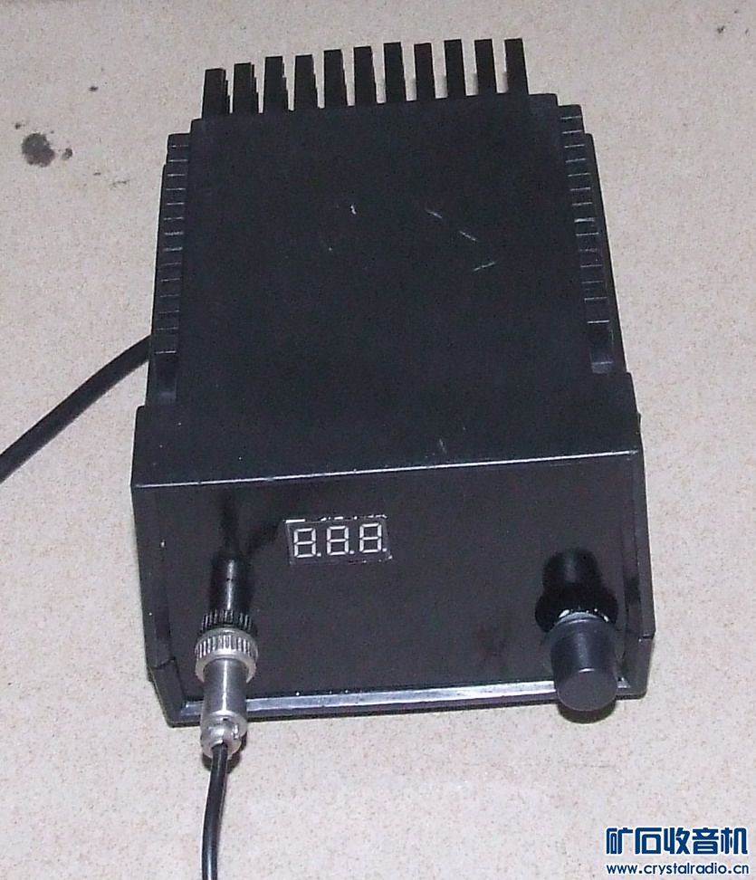

最近好像很多人做可调电源啊!我也发一个之前自己做的,过程就没有拍了,简单拍几张照片吧。
个人觉得这个电源挺不错的,紧凑!够自己用了!
思路方案:用LM723方案,从1501T可调电源 直接弄过来的,取消限流等小电路,减少体积!1501T来源:http://www.crystalradio.cn/thread-579489-1-1.html    变压器直接用一个936焊台,整流用个20A的整流桥,电容用50V 3300U的。输出用一个航空插头。就这么简单
目前输出是0-23V  3安左右的输出。背后是一个很大的散热片,调整管是15A的 功放管,原装管,发热不算大!
面板重新喷漆,装了一个电压表,你们肯定问:为什么不装电流表?主要是因为淘宝卖那种小的电流表误差很大的(大的表 936焊台太紧凑了 装不下),不如不装了,反正很少需要看电流。

我这个虽没有电流表,但在低压的时候 5A左右还可以达到的~~~

723是很成熟的方案了吧,七八十年代的进口仪器上,军机上都在用这样的电路了,现在烂大街的手机维修电源也是这个电路,要做好也不很难,不知道电源变器的质量对这个电路有没有什么影响?
发表于 2014-9-3 22:31:33 |
做的不错,变压器是不是太重了,用焊台的电源有意思

重是有点重,早期生产的936,铜线牛,60瓦
发表于 2014-9-4 11:40:33 |
感觉里面东西太紧凑了吧  散热行吗?

还行,LM723发热不大,变压器也容量足  不易发热。调整管是装在后背的,一个硕大的散热片 外露,足够了~~~
