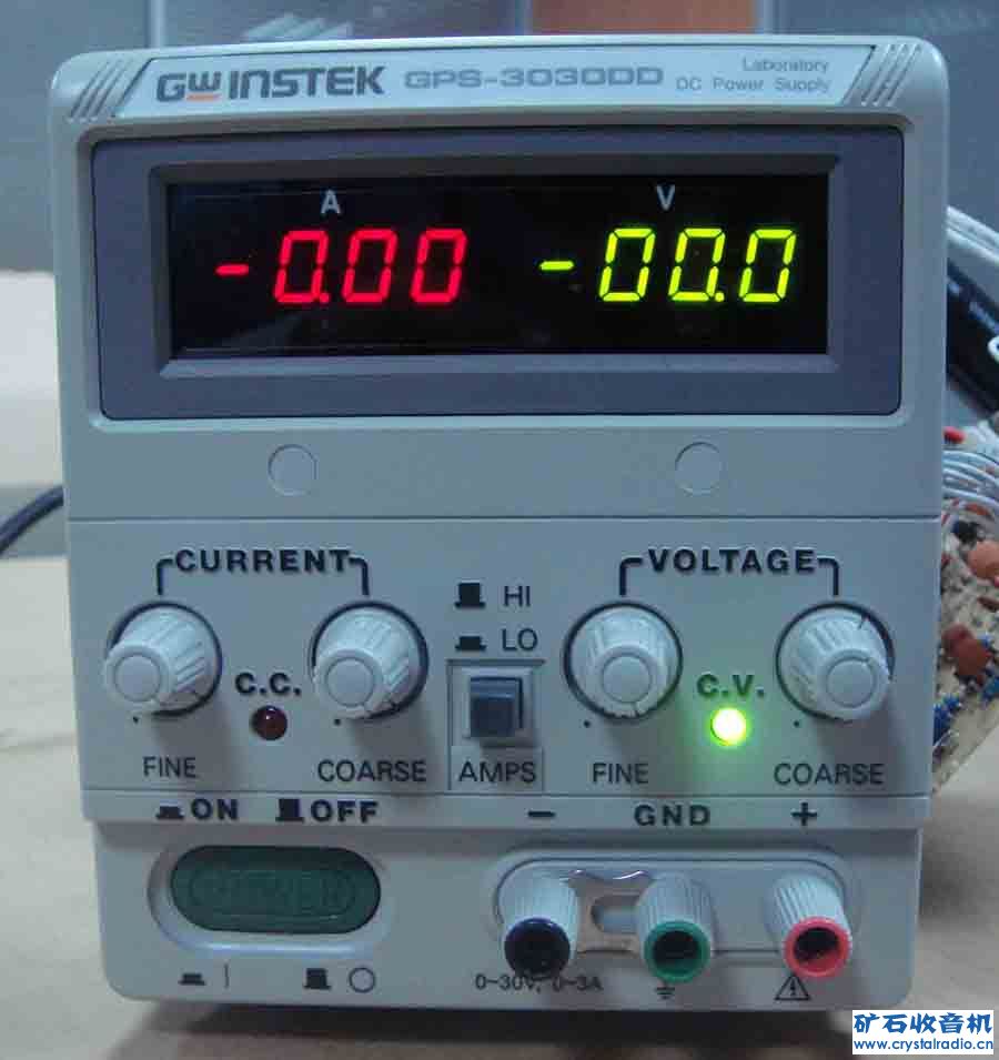

如图所示GPS-3030DD稳压电源,同事用来带一12V24W直流水泵做测试,测试有半个月了吧(8小时/天),
突然告诉我说不能用了。(机器是去年9月份买的还很新呢。)
开机后无电压,显示如图,各位谁遇到过同样问题,问题点在何处请不惜赐教。如有电路图更好了,谢谢了。
(之前公司有类似固纬电源外修过好像是运放问题,细节不清楚。)
另附几个内部照片。

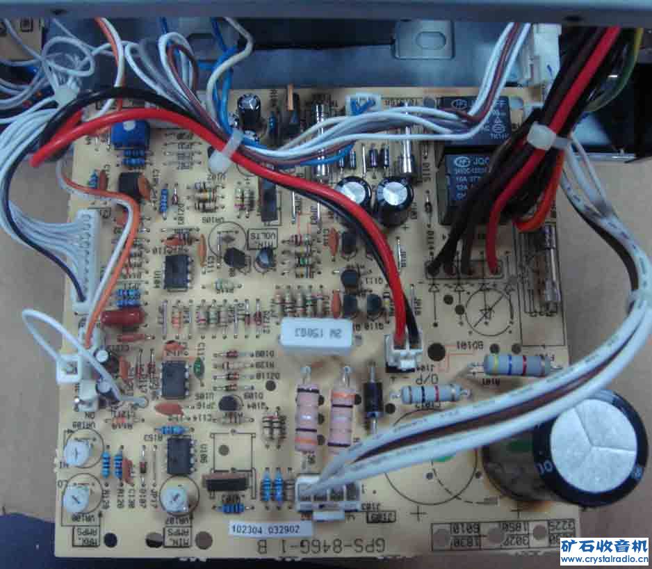

跟龙威电源一样的电路板!

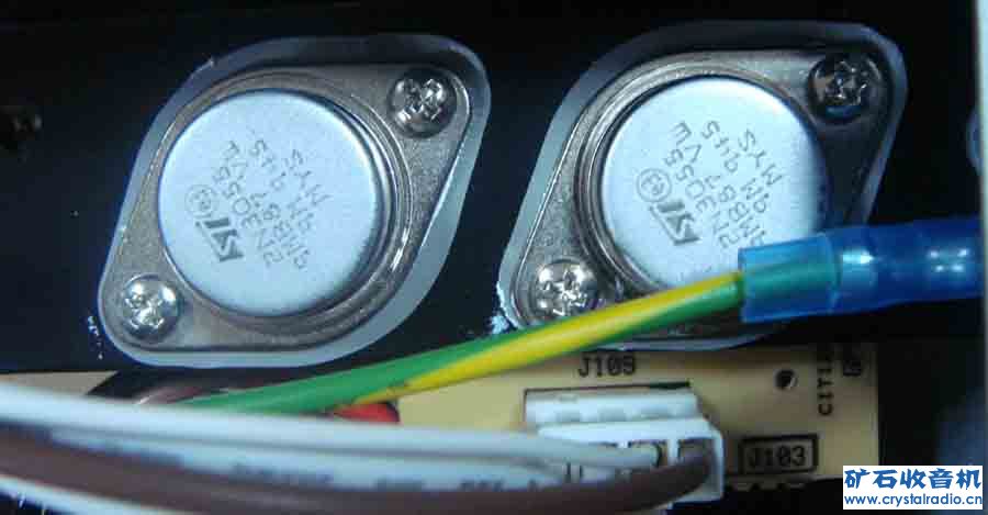

你先把你的面板上的短路片拆掉,如果还会,最有可能2N2055烧了,一天8小时,太热了

 楼主| 发表于 2011-5-31 21:58:01 |
公司买的含税价格980,
本来都和固纬售后服务联系好了,准备包装了邮寄过去维修呢,谁知道装起来一试机器又可以了
有空需要打开仔细检查一下,是不是有虚焊什么的

检查一下高温区,这些位置开焊虚连的可能性最大。。。。。。。

换功率管吧  !如果不行就从功率管信号这块去查
