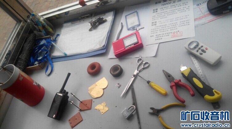

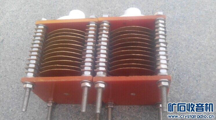

自制了一个空气可变电容
发表于 2014-10-18 17:58:15 | 显示全部楼层
想法做做从1P到20P的可变
发表于 2014-10-18 18:20:24 | 显示全部楼层
起个名字这么难 发表于 2014-10-18 17:38
淘宝 黄铜片
你买的厚度多少?
 楼主| 发表于 2014-10-18 18:25:24 | 显示全部楼层
qing3 发表于 2014-10-18 17:58
想法做做从1P到20P的可变
现在没有表
 楼主| 发表于 2014-10-18 18:26:08 | 显示全部楼层
mLinux 发表于 2014-10-18 18:20
你买的厚度多少?
厚度0.4的,实际0.37多

作为业余自制空连这个碟形藕合两定片结构作单连使用很易制易做高Q值得推广。如动片做成引出线就是一个双连了。

 楼主| 发表于 2014-10-19 07:16:01 | 显示全部楼层
et23v 发表于 2014-10-18 20:58
作为业余自制空连这个碟形藕合两定片结构作单连使用很易制易做高Q值得推广。如动片做成引出线就是一个双连 ...
如果需要的话,可以引出动片头,串联 并联 等

 楼主| 发表于 2014-10-19 07:29:48 | 显示全部楼层
两个都装上了旋钮

发表于 2014-10-19 15:08:38 | 显示全部楼层
这螺杆直径多少啊
 楼主| 发表于 2014-10-19 16:06:16 | 显示全部楼层
响尾蛇 发表于 2014-10-19 15:08
这螺杆直径多少啊
304不锈钢螺丝 M4x80 ,刚发现淘宝有黄铜全牙的螺丝,早知道就用这个了
 楼主| 发表于 2014-10-19 16:11:58 | 显示全部楼层
单联进行中
发表于 2014-10-19 16:14:16 | 显示全部楼层
天才,能不能拆开,看看是什么结构,学习一下。
