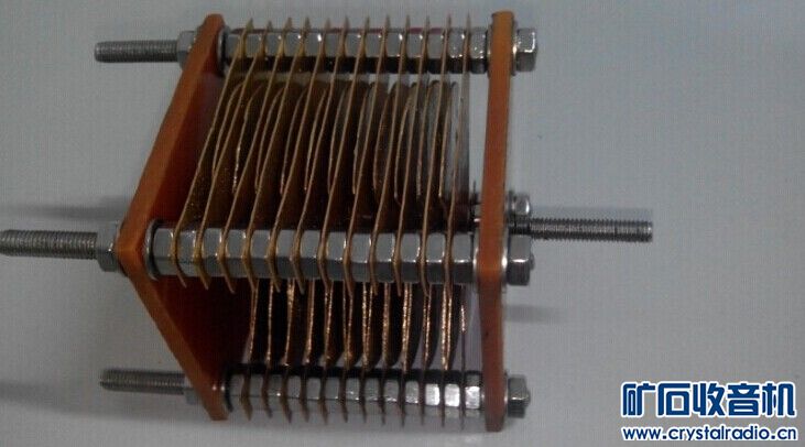

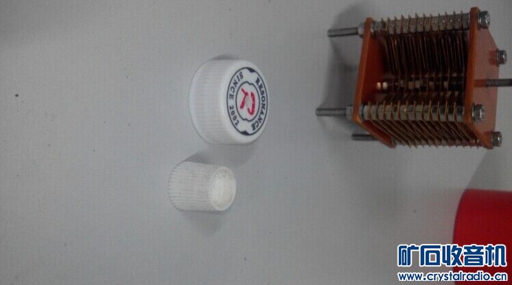

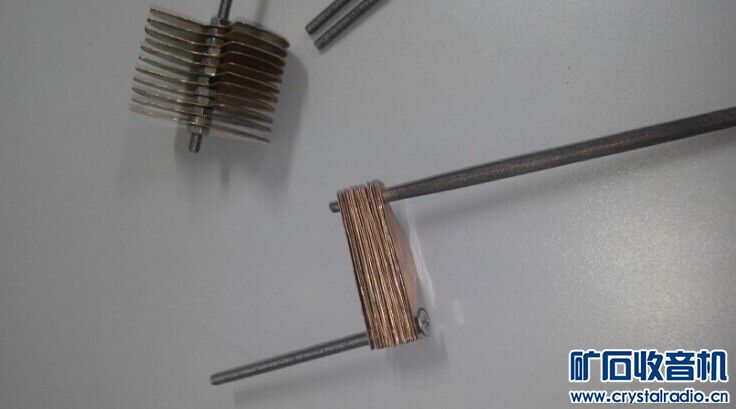

自制了一个空气可变电容
 楼主| 发表于 2014-10-15 19:34:01 | 显示全部楼层
cx543541 发表于 2014-10-15 19:30
楼主,能说下 这个是铜板吗?我是新手。在说下 你这些材料在哪能弄到呀?
淘宝 搜黄铜带 10cmX30cmX0.4=7元 如果铝的2.5元

发表于 2014-10-15 20:33:34 | 显示全部楼层
吕的好还是铜的好呀?
 楼主| 发表于 2014-10-15 20:45:06 | 显示全部楼层
cx543541 发表于 2014-10-15 20:33
吕的好还是铜的好呀?
肯定铜的好啊,银的金的更好

楼主辛苦了! 看画图就知道楼主是一个严谨的人!
 楼主| 发表于 2014-10-16 07:13:37 | 显示全部楼层
瞎画的 呵呵 我现在正在做第二个比较快多了,第一个走好多弯路,打算做两个一样的装一个双回路的短波矿石机,电路图还有模样心里差不多有数了
 楼主| 发表于 2014-10-16 07:14:52 | 显示全部楼层
 楼主| 发表于 2014-10-16 07:17:49 | 显示全部楼层
细节照片已经全部上来了

楼主DIY精神值得赞扬。用螺丝母做间隔,电容量小些,不如用垫片。公式C=εS/3.6πd。ε介电常数空气等于1。S极板有效面积。π圆周率。d极板间距离。
发表于 2014-10-16 13:14:46 | 显示全部楼层
给楼主一个可变电容器的计算法供参考。
