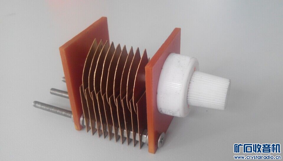

前几天看到一个老外自制的空气可变电容的连接,这下我手可闲不住了

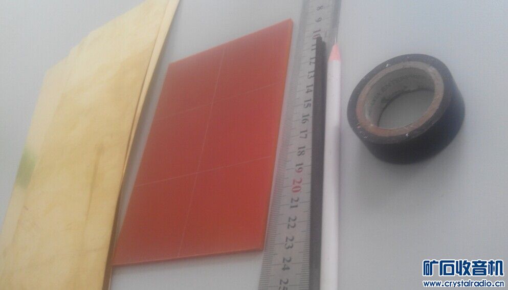

 楼主| 发表于 2014-10-15 19:34:01 | 显示全部楼层
cx543541 发表于 2014-10-15 19:30

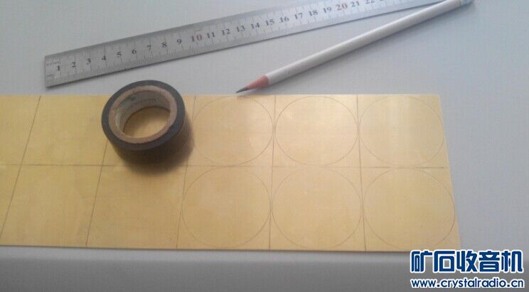

楼主,能说下 这个是铜板吗?我是新手。在说下 你这些材料在哪能弄到呀?
淘宝 搜黄铜带 10cmX30cmX0.4=7元 如果铝的2.5元

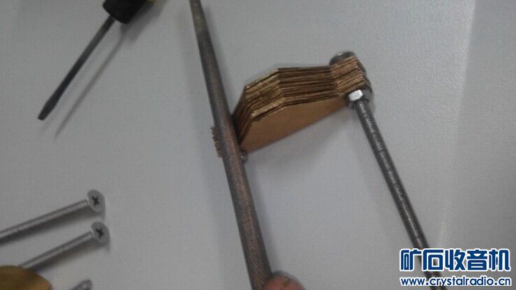

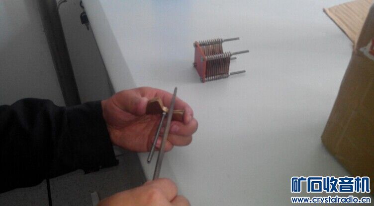

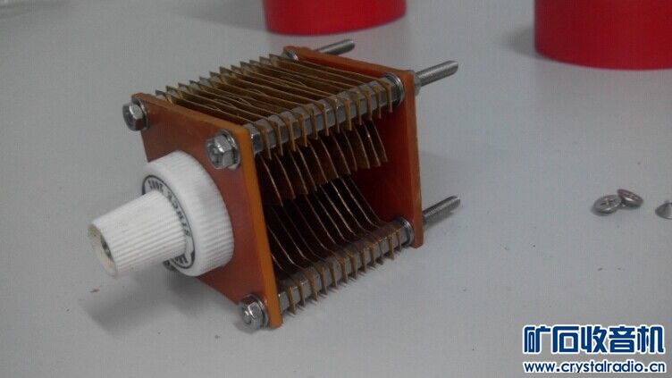

 楼主| 发表于 2014-10-15 07:08:07 | 显示全部楼层

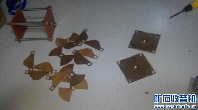

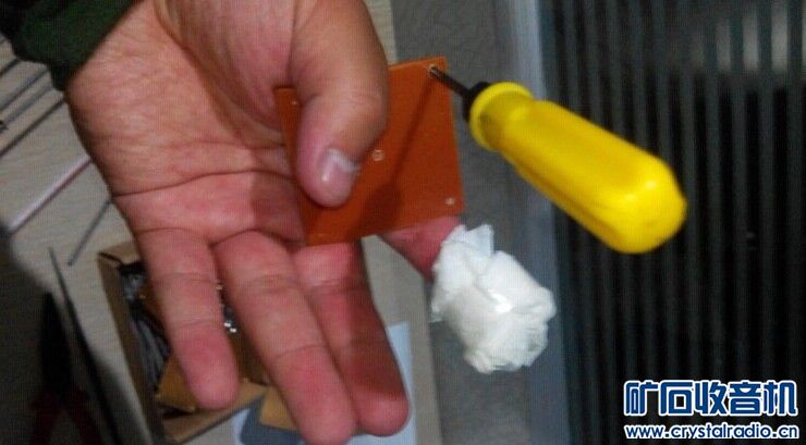

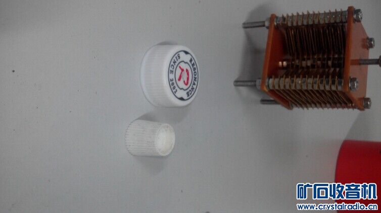

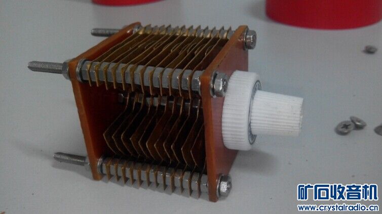

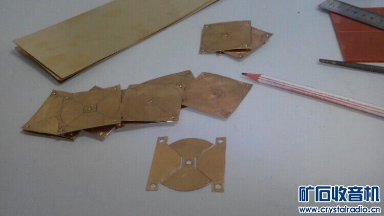

细节照片来了,可惜新手每天十张

 楼主| 发表于 2014-10-14 06:38:34 | 显示全部楼层
制作中的照片很多,但是文件太大需要转换,先上4张吧 没有电容表测试也不知道容量是多少的

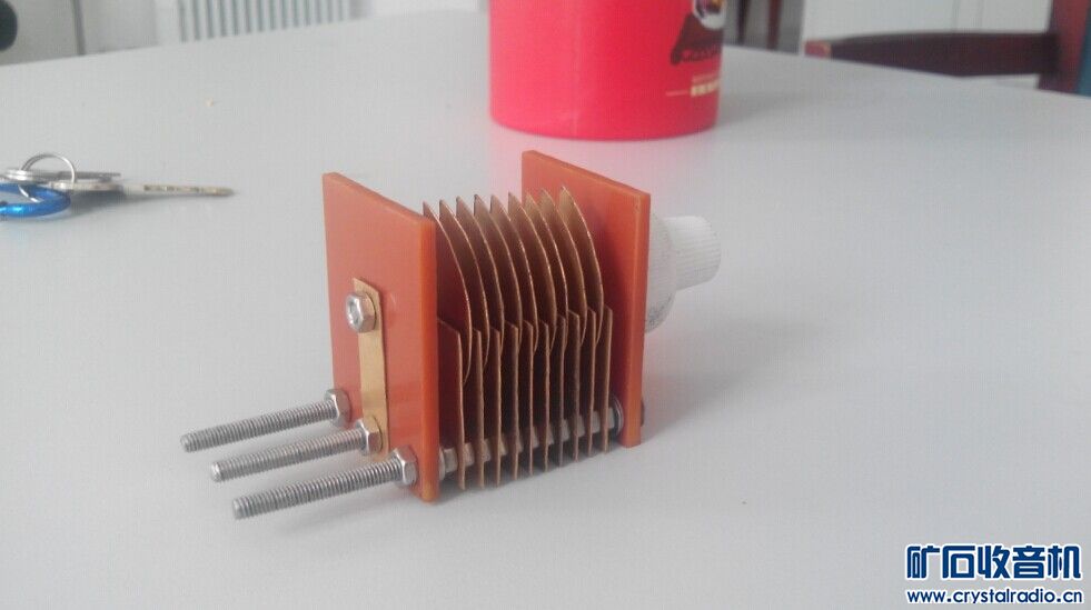

发表于 2014-10-14 08:28:16 | 显示全部楼层
定片支架螺丝和动片轴用铜的就更棒了。
发表于 2014-10-14 08:50:29 | 显示全部楼层
看到了
二侧用绝缘材料 ,保证了动片和固定片之间的绝缘。关键是动片的转动轴如何制作
发表于 2014-10-14 08:51:32 | 显示全部楼层
牙膏盖+矿泉水瓶盖的旋钮相当不错

发表于 2014-10-14 10:55:57 | 显示全部楼层
支架螺丝和动片轴用铜,要是不好找。就用度银线在连一次动片,静片。
