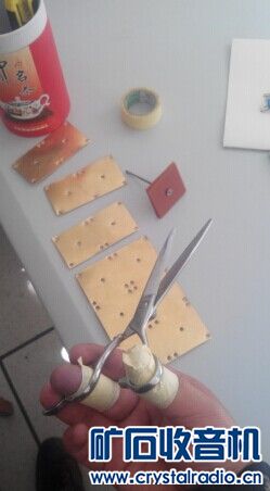

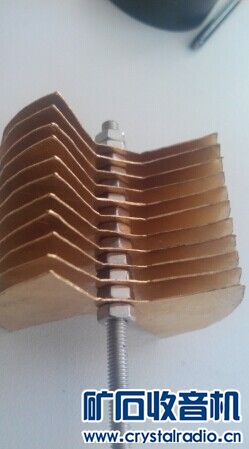

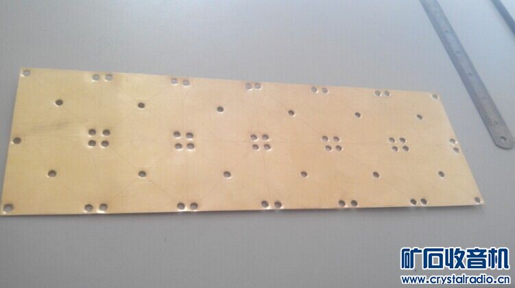

自制了一个空气可变电容

于海旺 发表于 2014-10-16 13:10
楼主DIY精神值得赞扬。用螺丝母做间隔,电容量小些,不如用垫片。公式C=εS/3.6πd。ε介电常数空 ...
手工制作 间隙小了难度有点

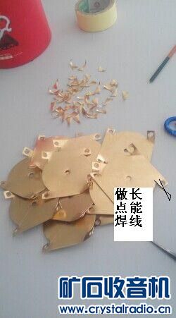

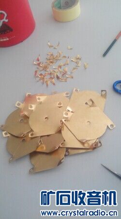

发表于 2014-10-18 06:25:06 | 显示全部楼层
起个名字这么难 发表于 2014-10-18 06:20
边上多放出点,能焊个银线。Q就能高了。
动片用线焊成一体。
静片也用线焊成一体。

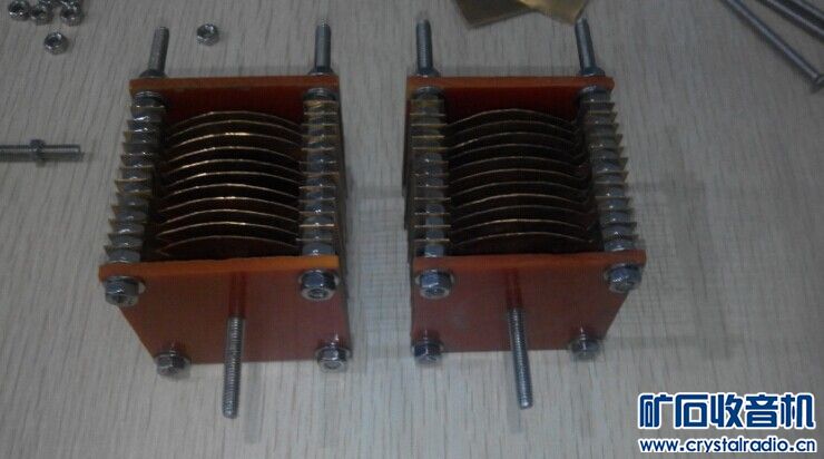

 楼主| 发表于 2014-10-18 06:25:39 | 显示全部楼层
第二个也做好了,过几天然后准备做一个精致的小单联,这几天手指头疼的不行了

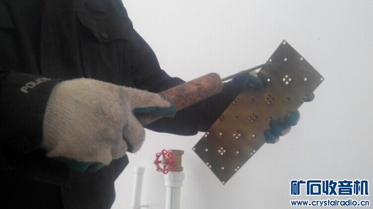

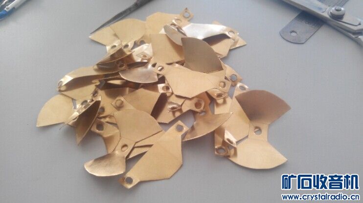

发表于 2014-10-18 06:29:33 | 显示全部楼层
做好动片总成,静片总成,找个加工PCB的地方,叫他帮度上银。在用度银线,焊了。您的可变能买!
下边相片的去度银在安装
我到是建意您先不在做了
对比一下这说的好可变全好在什么地方上。从您手上材料等条件,想想如何修改做的方法,能提高性能。如何修改可变的结构,来实现更好的性能。
想想,如何做出不同用途的可变。
去度银在安装
去度银在安装

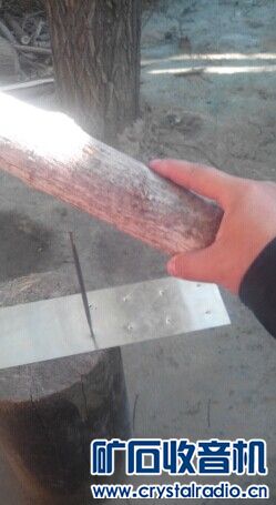

发表于 2014-10-18 07:09:05 | 显示全部楼层
搞一个电钻是必须的
这样太费劲了。

 楼主| 发表于 2014-10-18 17:36:35 | 显示全部楼层
fjzxx46 发表于 2014-10-18 07:09
搞一个电钻是必须的
这样太费劲了。
不在家里,工具所以简陋
