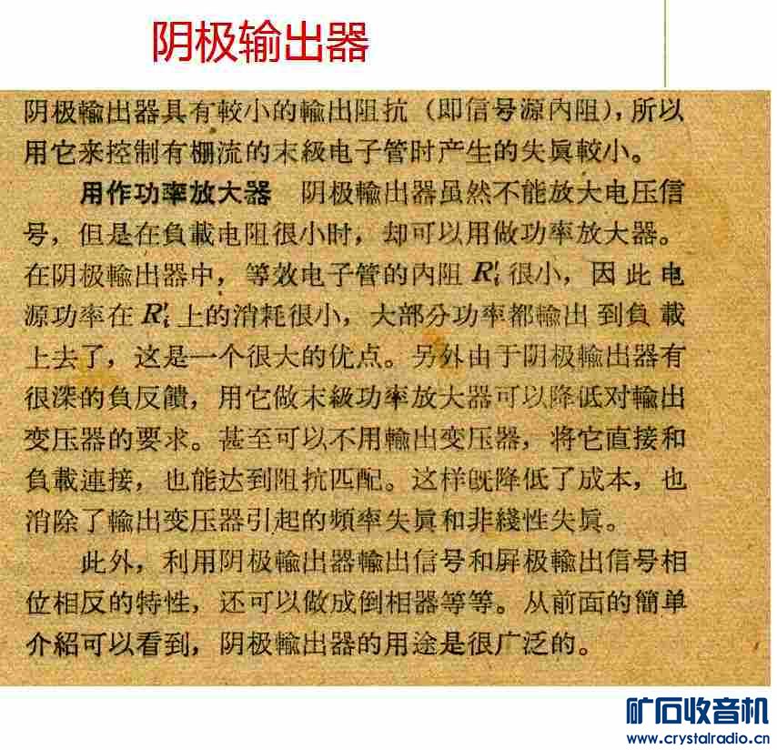

转载一篇6V6也适用6P1于阴极输出器的文章

发表于 2019-6-30 18:36:43 | 显示全部楼层
对于这种把阻抗变压器放在阴极的电路,说是可以降低变压器的初级阻抗,那么降低阻抗就意味着输出功率减少,要知道P=IIR。6L6 在工作时音频屏流保持不变的情况下 输出功率阻抗越低那么输出功率也越低。所以想得到原本的输出功率 就需要同等阻抗,降低变压器初级阻抗 这就意味着输出功率减少。所以说把阻抗变压器放在阴极可以用降低初级阻抗这说法就意味着输出功率的减小。还有一点就是前级放大电压的几何倍数增加,这就是为什么设计师从来不考虑把阻抗变压器放置在阴极。这没有意义

 楼主| 发表于 2019-7-1 16:56:48 | 显示全部楼层
再来一个电子管OTL阴极输出电路,不管任何人什么时候制作,阴极输出对输出变压器的工艺要求以及阻抗参数都是非常宽松的。

 楼主| 发表于 2019-7-2 19:55:38 | 显示全部楼层
对此有争议。客观的讲阴极输出器主要一弊是因为100%的负反馈,造成驱动信号电压较高,同时输出功率要降低,100%的负反馈伴随也有一利就是对负载的匹配要求的较为宽松,对同频带的展宽有利,也就是提高了音质、
