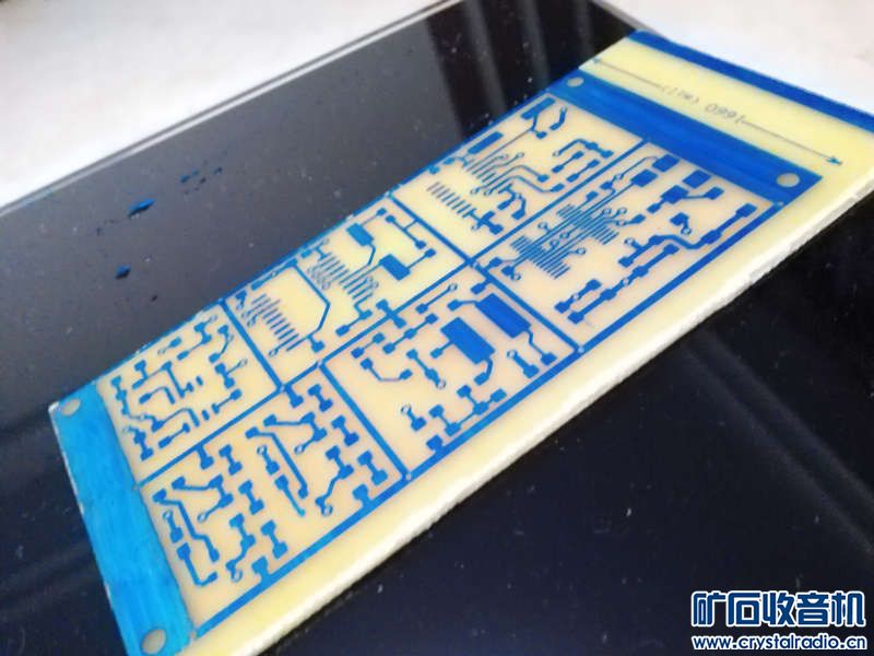

 楼主| 发表于 2014-11-7 10:25:51 | 显示全部楼层
a461624201 发表于 2014-10-29 23:22
走低端价格,白菜价格路线,人手1部

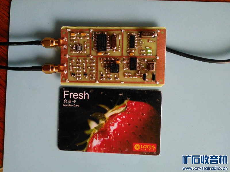

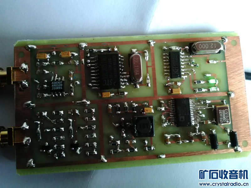

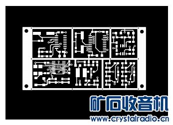

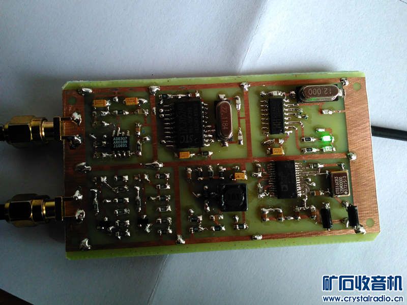

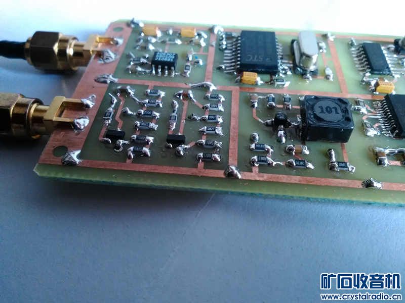

继续,把最近干的活向大伙汇报汇报。因为原来的板总是嫌有点笨重,尺寸达到了10cm*10cm,可能也是人气不高的原因吧。现在改用0805的贴片了,所有的元件都采用贴片封装了,把三个继电器也取消了,改用电子开关,供电也直接从USB口那里获得,电流200mA左右,USB有500mA的驱动能力,所以完全没问题啦。补发新的电路图,把数据也标上去了,有兴趣的同志可以玩玩

爆光
爆光
显影
显影
显影
显影
正面
正面
背面
背面
大小跟银行卡差不多,算袖珍了
大小跟银行卡差不多,算袖珍了

我觉得,应该频率再高一点才好,还有要加ALC电路,DDS的输出,随频率的升高而降低,影响扫频(尤其是宽频率范围扫频时)结果的准确性。
这两项都搞好,需要的人肯定很多。
发表于 2014-11-7 14:35:04 | 显示全部楼层
 楼主| 发表于 2014-11-7 15:37:16 | 显示全部楼层
66718 发表于 2014-11-7 14:27
我觉得,应该频率再高一点才好,还有要加ALC电路,DDS的输出,随频率的升高而降低,影响扫频(尤其是宽频 ...

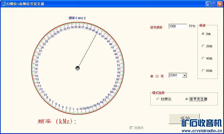

DDS平坦性还好,现在头尾相差不超过5dbm,对扫频影响应该不算大,晚上再上一些实测的图吧。测30M带通滤波器就马马虎虎够用了,再高频率成本就高了很多了,一块芯片就得百多元。而且频率越高越难做好。现在玩短波多一点,FM没怎么玩。我觉得FM用DSP芯片已经足够好了。前不处装了台用SI4703的DSP FM收音机,音质、灵敏度,立体声都完胜我的的9100DX,什么时候也把资料放出来吧,大家可以试试。总之,这个小东东给大伙调调中短波收音机还是基本够用了。啰嗦了这么多,谢谢。
 楼主| 发表于 2014-11-7 16:02:59 | 显示全部楼层
bigradio 发表于 2014-11-7 14:35
有信号发生器功能没有?
有的,但界面设计得太丑了,各位看官有没有好的建议,面板应该怎么来设计好一点呢?谢谢提供宝贵意见啦。另外程序加进了自动识别串口功能,不用人工选了,但在WIN7下不能很好运行,不知何故,不知是不是DELPHI7 在win7下不能很好认注册表吧,反正到现在也没想明白。
