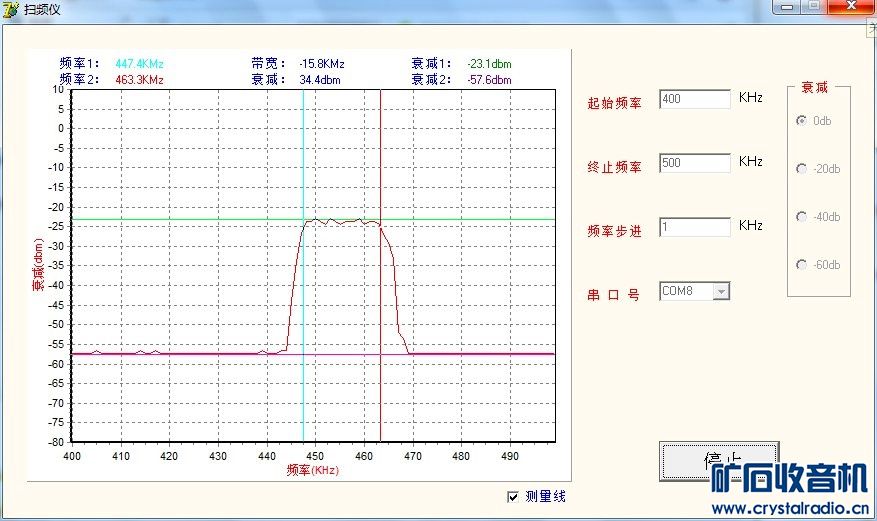

再将上位机也一起奉上吧。上位机采用DELPHI编写,界面简洁一点,还未将信号发生器,高频电压表加进去,先凑和用着吧,不定期会更新软件的。软件一看就会用,扫频开始、结束频率,频率步进,衰减,还有串口号,设置到此就完成了,中下部有个测量线的选项,勾上能显示四条测量线,并能计算两条线间的差,这对测量带宽很方便的。
上位机
上位机

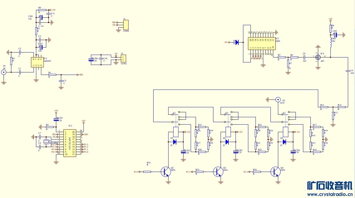

 楼主| 发表于 2014-10-10 11:18:10 | 显示全部楼层
继续上图吧,先将电路图奉上,此图参考了很多不老神鸡老师的设计,如后级推动,衰减器等等,再次感谢。
主要的区别是用电脑来显示,一来TFT屏有点小,分辨率不高,二来也能降低成本,毕竟电脑大伙都有,不用额外投资了。采集板通过串口与电脑相联,图像处理的事就交给电脑了,控制也是电脑搞定,还能省几个按键 哈哈
扫频仪电路图
扫频仪电路图
扫频仪电路图.pdf
41.05 KB, 下载次数: 1338

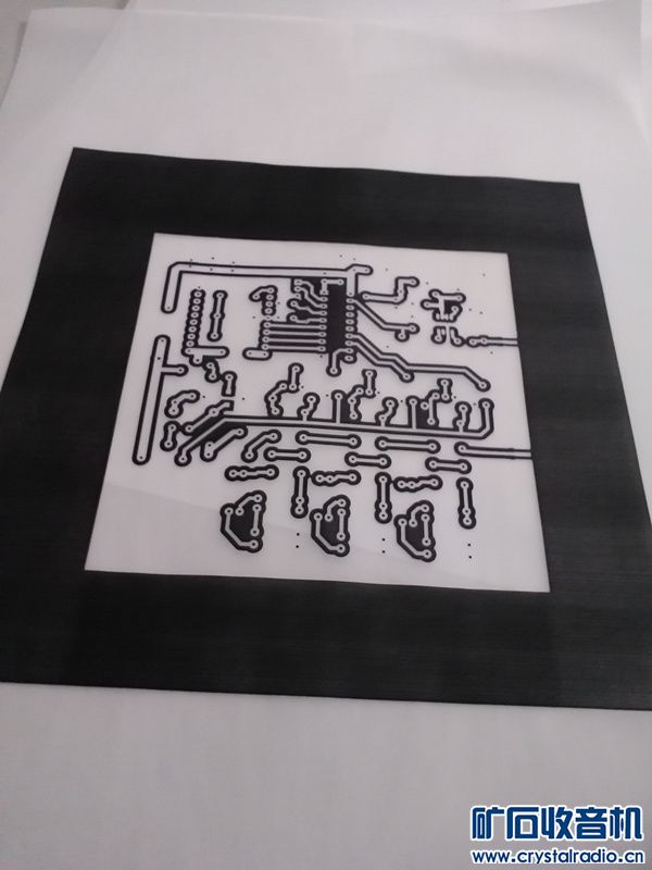

 楼主| 发表于 2014-10-10 11:26:36 | 显示全部楼层
再将PCB也一起奉上吧,PDF直接打印即可,已作反片处理,然后用感光蓝油做的板,效果还行。单面板,容易制作。
PCB
PCB
pcb.pdf
108.93 KB, 下载次数: 928

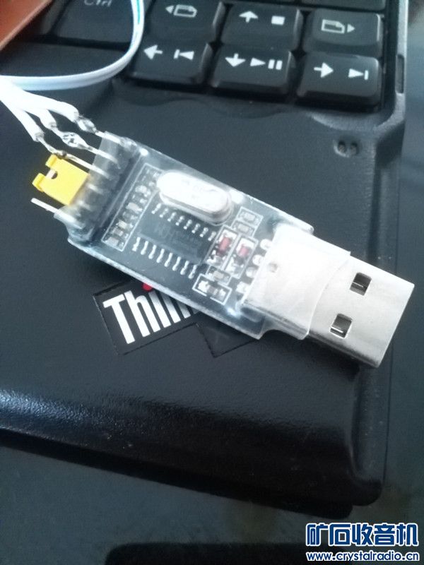

大收音机 发表于 2014-10-10 11:34
现在电脑没有串口了。
USB转232也是很好用的哦,建议CH340,稳定,便宜好用,某宝4元,

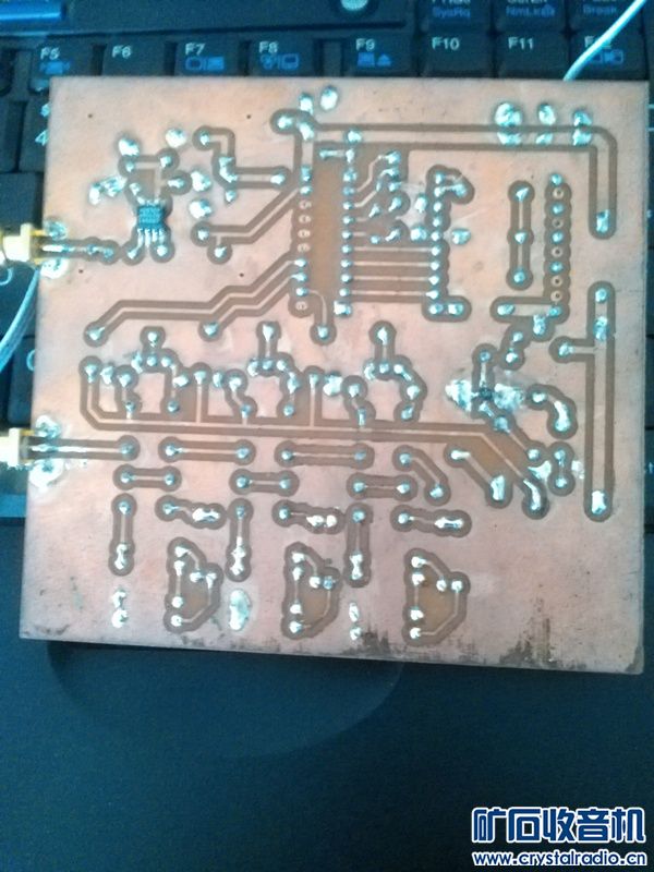

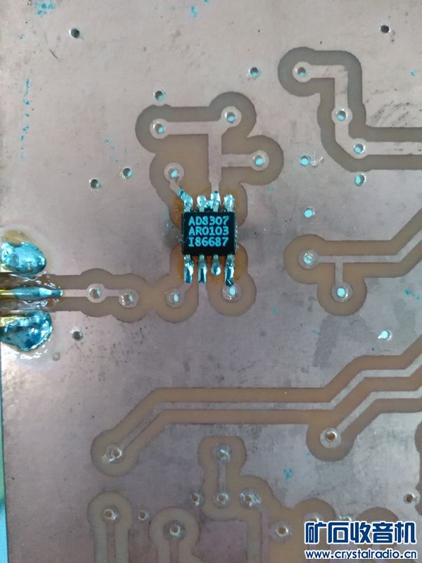

继续上图了
硫酸纸底片
硫酸纸底片
腐蚀好的PCB
腐蚀好的PCB
A07 IC
A07 IC
检波IC AD8307
检波IC AD8307
继续上焊好元件的图 第二张图三个大黄色是5V8脚继电器,切换衰减器用的。
已经焊好零件的PCB
已经焊好零件的PCB
正面
正面
 楼主| 发表于 2014-10-10 14:44:59 | 显示全部楼层
硬件篇基本结束,硬件部分大约为60元人民币,如果用AD9851的话也不会超过100元,时间成本对DIYer来说就不是成本啦
对部分电脑无串口的,可用下面这个东西替代,亲测好用

继续上图,先上一些测试图。经测,基本能满足玩收音机要求。
开路测试,可以看到,能到70dbm
开路测试,可以看到,能到70dbm
短路测试,40M内平坦性稍差
短路测试,40M内平坦性稍差

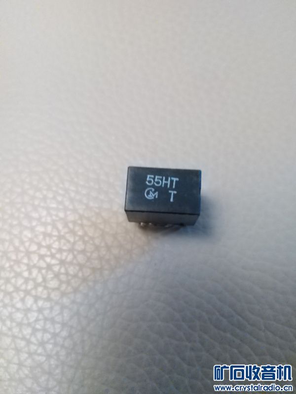

LT455EW的陶瓷滤波器
LT455EW的陶瓷滤波器
LT455HT陶瓷滤波器
LT455HT陶瓷滤波器
10.7M晶体滤波器
10.7M晶体滤波器

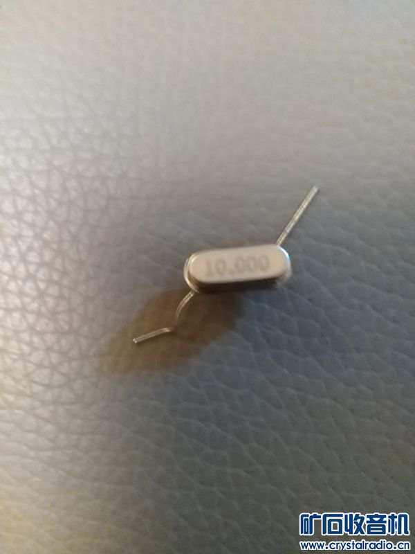

6M晶振扫频测试
6M晶振扫频测试
10M晶振
10M晶振
10M晶振扫频测试
10M晶振扫频测试
