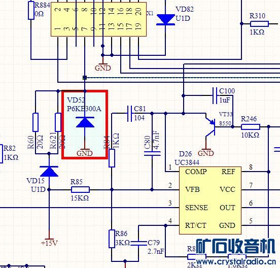

装好,上电,测试主板VD52两端是否有电压,如红圈。这个电压最关键,一般从0V慢慢爬升到13V左右然后就掉下去,如此反复,证明3844和启动电路正常,如果这个电压没有就查启动电阻是否开路?如果这些正常,启动后可以看见灯闪,类似“打嗝”状态,那问题就复杂了,这些就要断开FU1,FU2看看是否是负载短路保护的。

 楼主| 发表于 2016-4-29 23:02:23 | 显示全部楼层
quicklylove 发表于 2016-4-26 22:35
http://bbs.yleee.com.cn/forum.php?mod=viewthread&tid=54517&page=5#lastpost 一乐改可调参考贴也是未能 ...
工作模式引起,这机器模式和输出电压有关系,在最高输出电压状态下,这机器是处于连续工作模式,开关管都是长期处于连续工作状态,所以损耗是很大,就比较热。如果这机器输出电压很低就会出现间歇间断工作模式,所以你如果要待机可以把反馈取样点调低,或者控制低电平就行了,上负载后再转入工作状态。另外这里是维修的,不是改装的,改装问题可以再坛里搜索,就不讲其他问题了。
