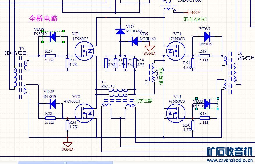

再发一个ZXD2400,V4.3最常见的实际故障,上电什么反应都没有。
故障现象:上电没有任何反应,典型的三无(没声音,没灯亮,风车不转)。
       直接测试保险管FU1未发现开路,完好,市电SB3,SB4已经送到,不管了,直接测试APFC大电解C16,C18看是否有300V电压,结果无300V电压,导致这个无+300V有两个基本条件,第一是R11,R12(75欧姆)电阻开路,第二是VT1-VT4可能击穿短路短路,或者APFC功率管VT6,VT7击穿短路也会。最后检测VT1,VT3击穿短路,拆下后不急着换行,还得在检查。
发现VD28,VD33都已经击穿烧坏,如图,这两只就是放电二极管,负责把VT1,VT3再负半周期时候把ciss存在的电荷快速放掉,好让VT1,VT3再负半周快速截止,很多人以为换掉MOS看见有输出了,就认为好了,其实这是留下了隐患,不换掉恐怕都是带病工作,能撑多久还得看天意了。 2.jpg
