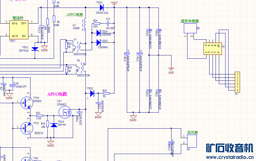

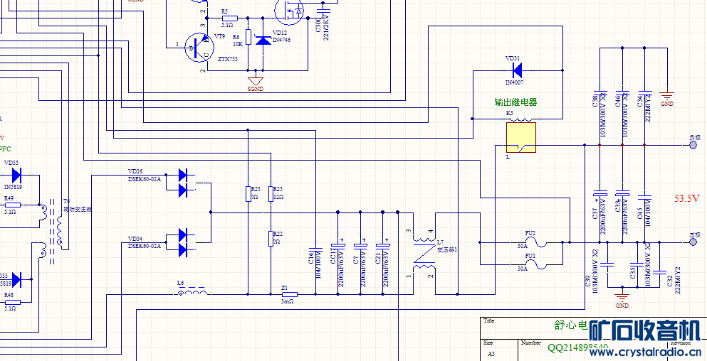

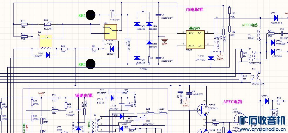

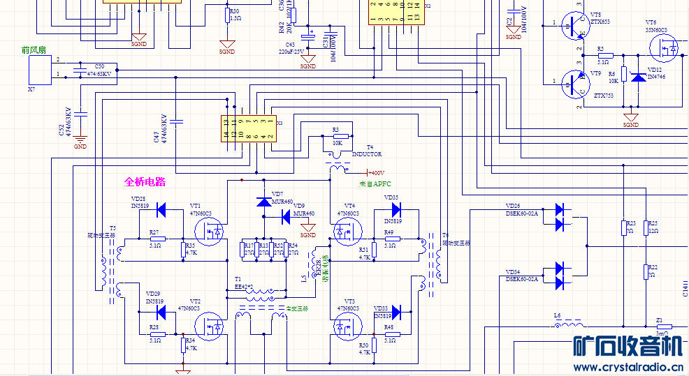

 楼主| 发表于 2016-3-4 20:12:35 | 显示全部楼层
发些4.3的图纸,以前的资料是个错的,这个才是修正好多了,维修没图纸都是瞎搞,大海捞针。
 楼主| 发表于 2016-3-4 20:16:59 | 显示全部楼层
上图是大板资料
 楼主| 发表于 2016-3-4 20:23:59 | 显示全部楼层
