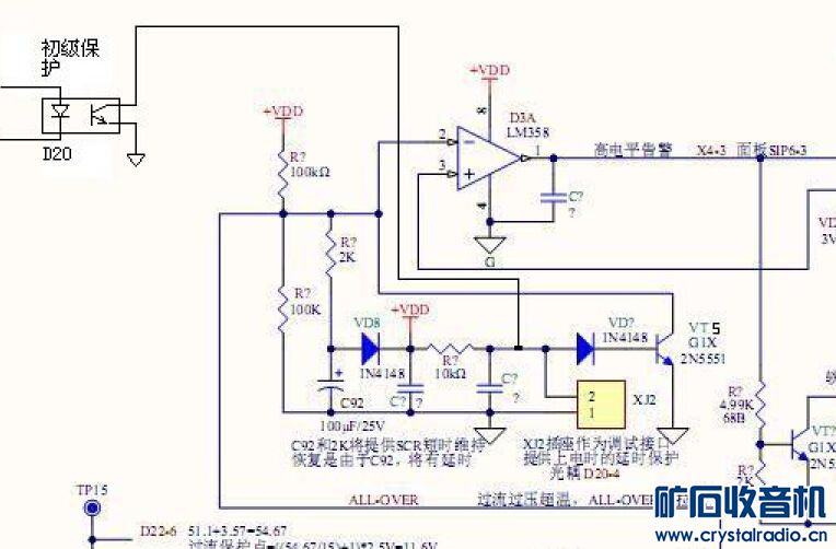

          这段时间维修过很多ZXD1500,2400等系类机种,故障类型繁多复杂,不能一一介绍,日后我维修到什么故障,有时间一定在这里分享,也举个常见故障现象以及工作原理,维修思路介绍给大家,希望大家改可调电源出现故障,不小心碰炸了也能够急救,也不用怕,就地自己可以解决。
      例子1:ZXD2400,V4.3版本,故障为不转灯,通电后ALM灯亮和IN灯亮,无输出。
             分析:灯亮风扇转动证明铺助电源工作正常,将XJ2跳帽直接短路,上电后故障恢复,已经转OUT黄灯亮,输出53.5V电压正常,判定初级部分保护,因初级所有保护部分都由VT13,R46,R356,R48,D20光耦集中控制,每个保护电路由隔离二极管分别为VD37,VD38,VD81,VD83,VD40,VD34,  分别是APFC不工作保护(过欠压),温度过高保护,风扇停转保护,铺主电源电压保护,判断到底是谁保护动作了,直接一只只测试负极电压,正常应该全部为高电压(正常8-14.8V左右),一旦测试为低电压0V就是哪部分保护导致故障,可直接顺藤摸瓜,对应找出故障点,进行分析排除。最后测定VD38负极电压为0,因此判定为APFC不工作引起,VD38直接连接D25的1脚,D25的1.2.3脚以及周边电路组成APFC母线欠压保护,它的3脚为是400V取样电压点,不能低于比较电压3.7V-4V工作点,一般4.6-5.2V之间,否则就拉低1脚电压。那么到底是谁引起D25动作了呢?是D25坏了吗?为了判断更换D25(LM358)运放开机故障依旧无输出,其实也有个最简单可靠的方法判断APFC是不是保护电路动作了?还是它自己本身有问题,可以拆掉VT15,强迫让它工作,一般正常100%APFC工作,400V母线正常,如不工作那就是APFC本身故障。最后将VT15拆去,让APFC,反馈自由工作,一样还是无输出,更换D9(2PCS01)无效,仔细检查D9(2PCS01)的4脚发现此脚无波形输入,顺着4脚通过R318一直找到D33,那部分都是属于交流市电检测部分,检查D33工作条件和引脚电压都正常,最后发现D10的1脚无波形输出,查D10工作电压以及尝试更换还是无效,检查R476(0IC是10K电阻)已经开路,引起D10的1脚无市电波形(100HZ)送出,最后导致APFC不工作引起连环保护故障,更换后开机故障恢复正常输出。

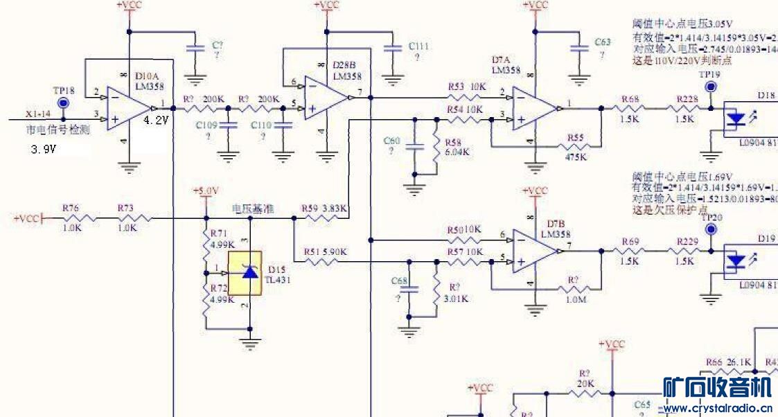

 楼主| 发表于 2014-10-10 22:04:42 | 显示全部楼层
         再发个ZXD2400,V4.1,这个是老些的版本,也是坛友玩得最多的一款,电路稍微比4.3的更复杂些,这个版本坛里有资料页更好分析了。
故障现象:红灯亮,不转OUT灯,无电压输出。
依然和4.3版本一样,根据工作原理,直接短路XJ2后,看看有无正常输出,如有输出,可判断为初级部分电路保护导致,
如图所示 14.jpg ,我仔细分析了下,发现之前坛的资料也有错漏的地方,这里不再一一描述。短路后OUT已经转灯亮,有53.5V电压输出正常,判定D20前面初级故障保护电路动作引起。
再看初级部分,一般正常情况下VT15的B脚电压必须在0-5~0.6之间电压属正常,在D8A的1脚,D8B的7脚以及D10B的7脚必须是高电平,VT15才有B极偏压导通D20光耦,一般可以一只只运放进行测试,最后检查发现每个运放比较电压都没有,正常应该有5V电压进行比较,检查发现D15(TL431)已经对地击穿短路,更换后故障恢复正常,如下图。
分析总结:D15(TL431)作为每个运放的比较电压基准,一旦不正常每个保护电路没有个参考点,根本无法确定要到什么电压点动作,该做出什么动作,所以引起输出电压拉低,VT15无电压导致D20不能动作。
