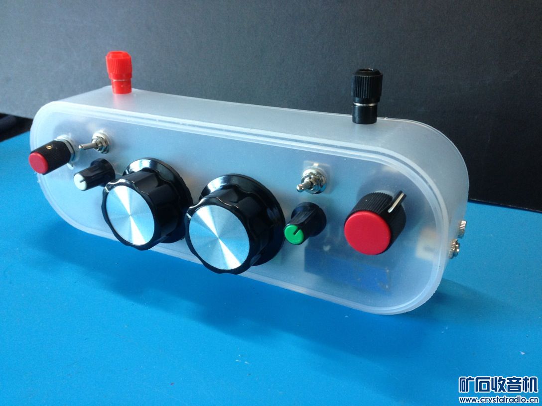

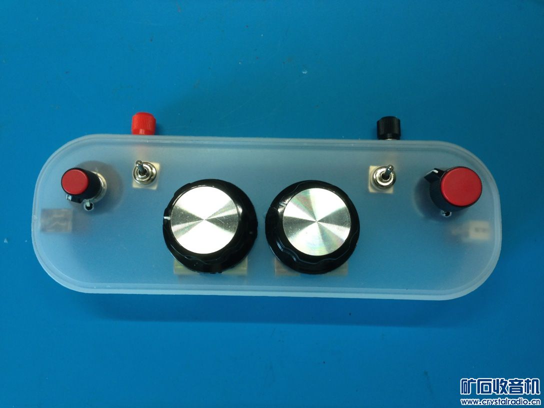

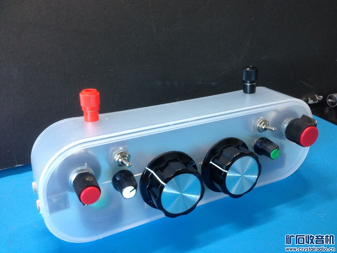

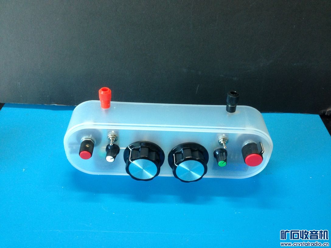

先前买了个像样的盒, 準備做个个大环/磁环, 矿石, 3DQ/ 再生多用途矿机.
还未买到高Q磁环, 唯有用之前买的NXO100 31mm 磁环.
初步布局已完成. 明天要到国处 两星期后才回来, 到时再完成.
IMG_8263.JPG IMG_8264.JPG IMG_8267.JPG IMG_8268.JPG IMG_8269.JPG IMG_8270.JPG IMG_8271.JPG

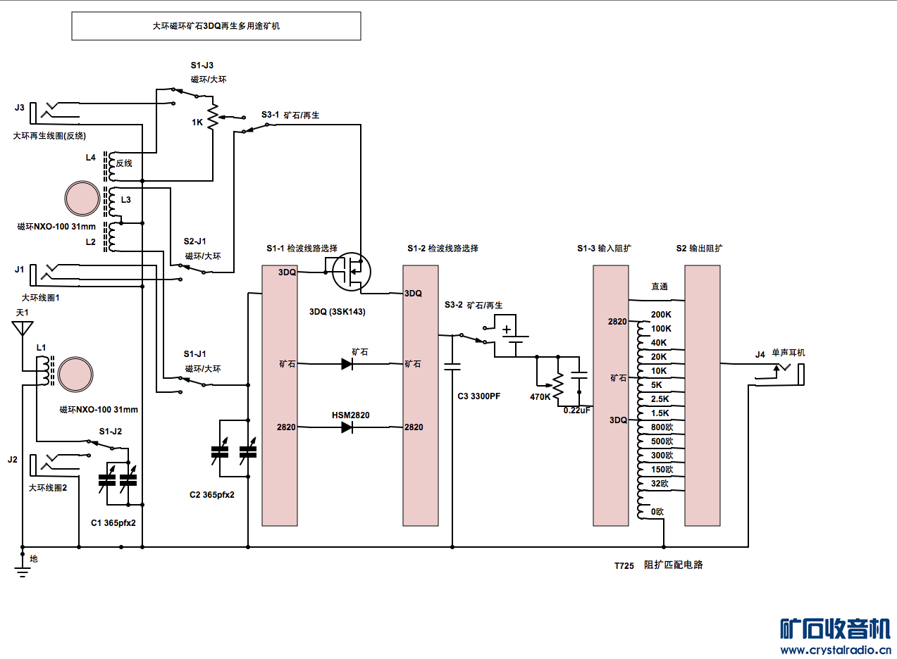

这个是準備做的线路图.
大环线圈1,大环线圈2, 是用现有的呼啦圈大环, 当两个大环都是平行放置时, 可作双回路的安排, 因大环的接线较长, 电感量相差较大, 如用同轴的双連可变 电容 难调到同一频率, 现分别用两个不同轴的的可变 C1. C2 来分别调谐, 较易控制.
在我这边,有些弱台要把大环水平放置才能收到. 但有些强台要把大环垂直放置才会最响亮.  于是想看看当两个大环 一个垂直放. 一个水平放 时, 用不同的可变 C1. C2 调谐, 把从两个方向接收到的电波分别调谐到同一频率, 各自谐振,再合而为一, 希望可增大音量.
利用3.5mm耳机插孔內的开关来选择接大环还是磁环. 当接磁环时 C1 变了双回路中的天线端的调谐.
磁环待测试后才知要绕多少圈.  不知用磁环能否配合 3DQ 的再生功能, 作无天地线接收. 我想未必可行, 因磁环的磁場自我闭合, 不受外界影响, 没天线可能不会收到电台的电波.

外观漂亮 ,就是感觉缺个指示表头。
 楼主| 发表于 2014-8-24 00:40:24 | 显示全部楼层
hjs_1961 发表于 2014-8-23 23:38
外观漂亮 ,就是感觉缺个指示表头。
谢谢你的意見. 这面板太小了, 放不下表头. 放在机頂上如何?
