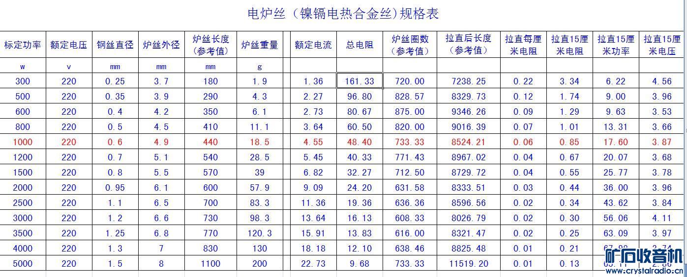

异想添K 发表于 2014-8-20 16:34
1、电热丝用电烙铁芯太细,强度不够。
最好用500-1000W电炉丝拉直后使用。拉直的方法:新电炉丝是管状 ...
刚好在考虑电热丝切割泡沫的问题,从淘宝网上查了一下电炉丝规格参数,做了一些计算,粗略知道了一些电炉丝参数。前6列为原参数。(不能上传Excel表,只好改成图片)

异想添K 发表于 2014-8-20 17:03
刚好在考虑电热丝切割泡沫的问题,从淘宝网上查了一下电炉丝规格参数,做了一些计算,粗略知道了一些电 ...
非常有用的数据。谢谢!
