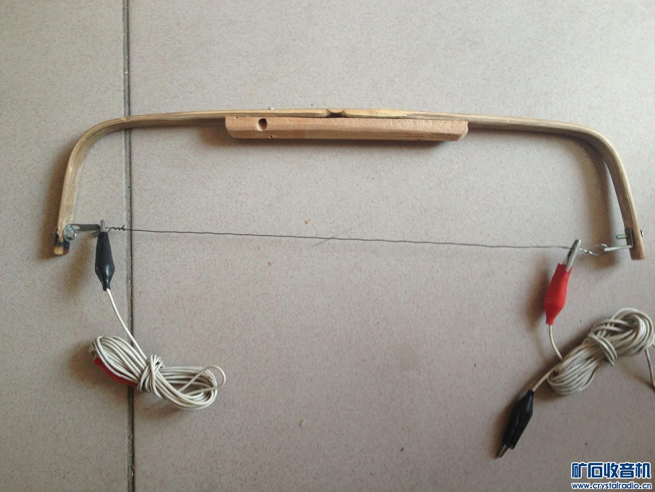

用竹制衣架,加一个手持柄,即成一个手持式的热切割小工具。

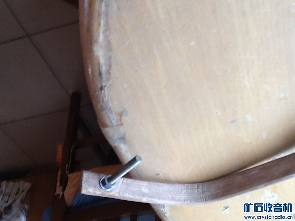

弓身两端安装电热丝的钩抓:

发表于 2014-8-19 13:13:46 | 显示全部楼层
小时候做过一个,切割泡沫,还有塑料
发表于 2014-8-19 14:43:23 | 显示全部楼层
楼主准备用什么发热电源。
 楼主| 发表于 2014-8-19 15:27:24 | 显示全部楼层
市电220V变压器降压,或者电容、电阻降压。
发表于 2014-8-19 15:32:09 | 显示全部楼层
以前做标牌时也用这种形式,用弹性较好的竹片,两端连上电热丝,用机床灯36伏变压器接在电热丝两端,切割有机玻璃和发泡板,效果可以。
发表于 2014-8-19 16:02:02 | 显示全部楼层
粗加工的话还可以
发表于 2014-8-19 16:53:09 | 显示全部楼层
一定要用隔离变压器安全,不能用电容、电阻降压。
 楼主| 发表于 2014-8-19 16:59:39 | 显示全部楼层
是!有个变压器,准备试试。
发表于 2014-8-19 17:07:00 | 显示全部楼层
老矿友 发表于 2014-8-19 16:59
是!有个变压器,准备试试。
当时玩磁悬浮电机时用来割泡沫很方便。
 楼主| 发表于 2014-8-19 17:10:11 | 显示全部楼层
L.D.XIONG 发表于 2014-8-19 17:07
当时玩磁悬浮电机时用来割泡沫很方便。
这有个整流用的变压器,输出有三档,6V、8V、12V。我用12V档试了,电热丝烧不热。您看是什么问题?
发表于 2014-8-19 17:16:21 | 显示全部楼层
电热丝功率太大,您找电阻丝或电烙铁丝便可以鸟。
