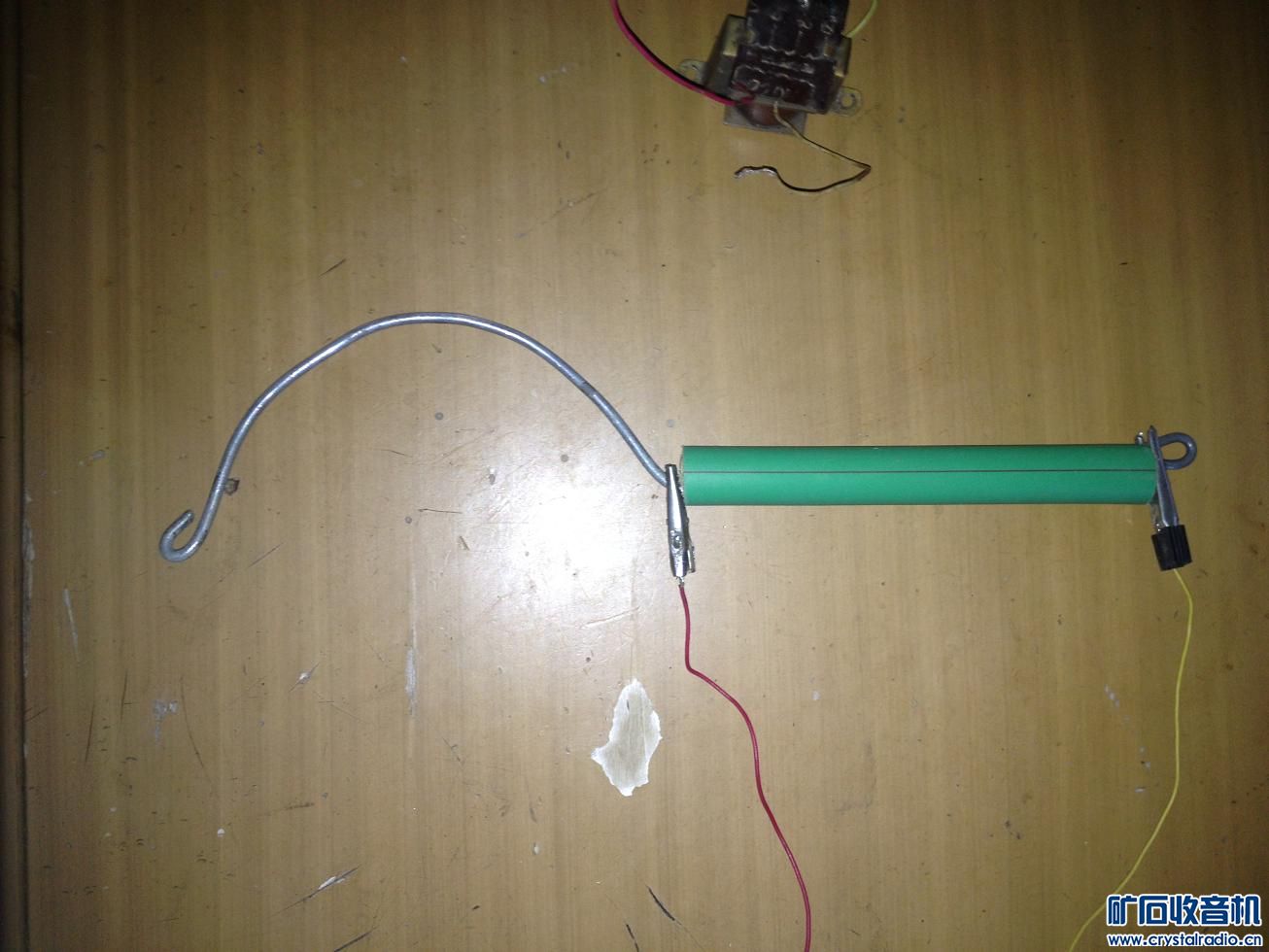

 楼主| 发表于 2014-8-19 18:53:48 | 显示全部楼层
按LD兄意见,改进如下:
弓身改用铁丝(为导电),弓弦改用电烙铁丝。手柄用绝缘材料制作。
电源220/12V变压器。

发表于 2014-8-19 19:26:18 | 显示全部楼层
老矿版,请问这12V变压器要多大功率啊?
 楼主| 发表于 2014-8-19 19:28:40 | 显示全部楼层
功率不知道啊。书上说用6V的就行。
发表于 2014-8-19 19:30:42 | 显示全部楼层
老矿友 发表于 2014-8-19 19:28
功率不知道啊。书上说用6V的就行。
那就只能边做边试验了,谢谢!

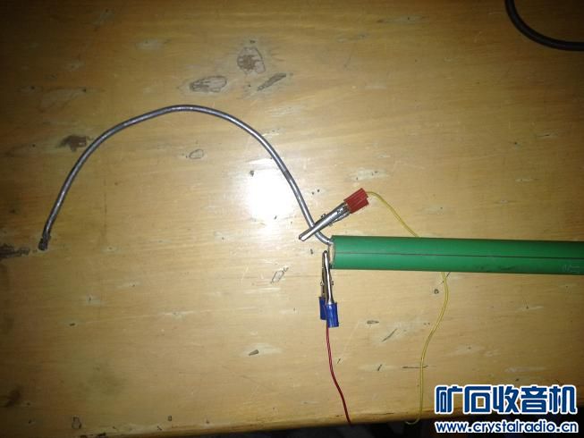

 楼主| 发表于 2014-8-19 20:02:36 | 显示全部楼层
继续改进:
发表于 2014-8-19 20:12:34 | 显示全部楼层
这个大有用了.用来切厚度3MM到5MMpvc塑胶板没问题吧.希望楼主介绍一下经验.
发表于 2014-8-19 20:15:45 | 显示全部楼层
功率不知道啊。书上说用6V的就行。
书上没说功率不行呀,不知道你那段电阻丝的来源是什么,阻值是多少,也不好计算呀。另外,这东西热容量小,切割速度慢,功率小了也不合适。

 楼主| 发表于 2014-8-19 20:25:18 | 显示全部楼层
linyinet 发表于 2014-8-19 20:15
书上没说功率不行呀,不知道你那段电阻丝的来源是什么,阻值是多少,也不好计算呀。另外,这东西热容量小 ...
50W铁烙铁丝。还有长度呢,所以不能按原值算。
