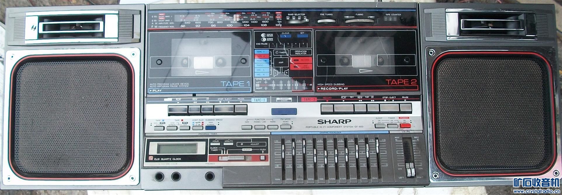

看来你对800还很有研究的,而且接触过很多不同时期的800.
我那台纯黑色不带卡扣的800,虽然外壳做工明显差许多,但非常新,几乎是没用过的,顶多试一下机,如你所说的一样,磁头不是梯形的,但从内部线路、机芯、等工艺来看,我认为它不是山寨的,复制磁带效果也很好,山寨的内部做工不会那么认真。

友好 谈不上很有研究,接触是不少,但也是毛毛雨,收藏近百台各种机型,去年到现在出了几十台,实在没地方放了。国内80年代到90年代中期出了很多版本的GF-800高仿机,外观做工用料不次于原装机,有的镀珞比原机日产的还要好~不掉漆。后期日产的很多都有掉漆氧化。日鬼出品的亚洲版针对中国很多机器元件都是简化的,和欧版的不能同等而论。就如现在的汽车和前期无法比,偷工减料。原机、国组内部电路基本一样,磁头都是梯形的,板分三块板,功放板、收音板、中间一小块电脑选曲指示灯板,功放板和指示灯板是可以和前面板独立分开的,后面螺丝拿掉前面板就下来了,很多仿机是拿不下来的。高仿机是镶嵌到前面板上的。原机功放板90%的电阻都是贴片形式不带引线焊接到背板上~国组是90%引线焊飞在版面上部的,其实不管是 原机、国组,仿机只要自己喜欢就可以。如楼主的喇叭单元 上写着  FOSTER     C160K29-56   8欧那音质比原机的还耐听。

恕我直言,您这个机子是仿制的,虽然看机芯很新,但是这个机芯确实可以表明这个机子肯定是广东东莞仿制的,不是正品机!另外,您的钟控表显示的数字明显比正版机要大,更方正!而且表框不是那种溜边的……

夏普800国内出过假的,原装的功放块M50106,BTL放大13瓦,每声道一块,喇叭是8欧的,假冒的采用当时流行TA7270一片,每声道7.5瓦,功率比原装小了一半,喇叭也是4欧的

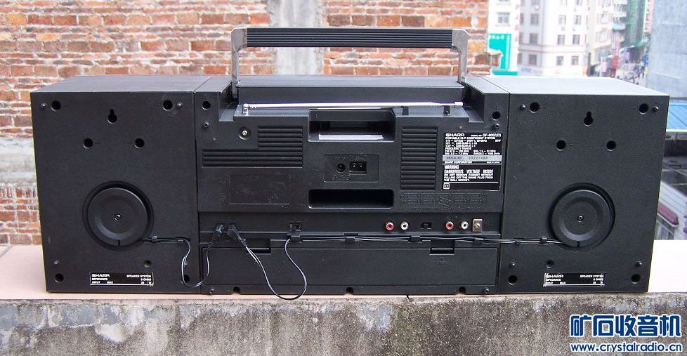

    这是黑色700的音箱,原装的,主机背面印着MADE IN JAPAN。
楼主一共有几台夏普收录机?

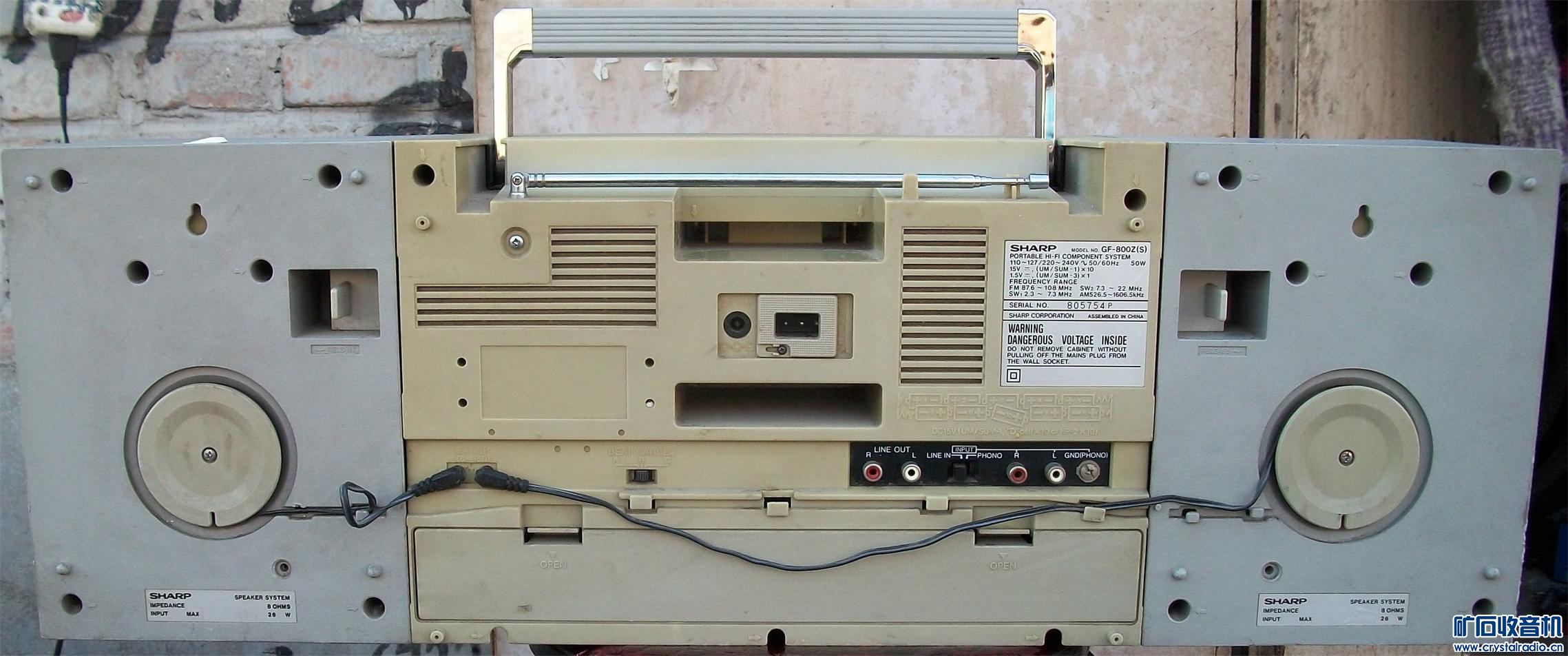

我买过3台800收录机,接触过的收录机不少,但夏普800仅此三台而已。
第一台,深灰色的,应该是日本原装,重约9公斤,也就是本帖改装的这台。
第二台,白色的,应该是夏普正品,国内组装,这机有个通病,日久主机跟音箱颜色差别很大。运输途中被快递摔裂了多处,所以我已把此机出掉。
第三台,纯黑色的,在卖家的图片中看到非常新,到手后看到也确实有那么新,只是外观做工太粗糙,重量只有7.8公斤,但内部线路看起来也不差,我都说不清它是原装还是山寨的。因此无心收藏它,也出掉了。
